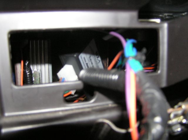

8)Na koniec jeden drobiazg a mianowicie zaślepka w bioku deski tak by mieć lepszy dostęp do przewodów idących do oryginalnego włącznika świateł.

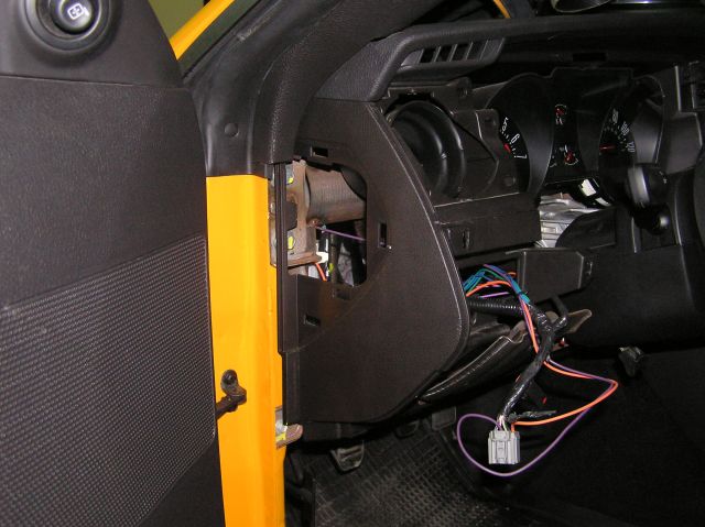

Jak pisałem powyżej cały montaż odbywa sie przy dwóch kostkach, o jednej już wspominałem i jest to 10cio pinowa kostka wpinana we włącznik świateł. Druga z kostek 7mio pinową wypinamy przy kolumnie kierownicy po lewej jej stronie (naprzeciw stacyjki).

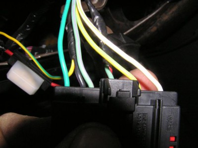

kostka 10cio pinowa z włącznika (zdj. Kostka 10cio pinowa) :
pin 5 obwód świateł pozycyjnych przewód czarny z zielonym paskiem
pin 10 obwód świateł drogowych przewód różowy z białym paskiem

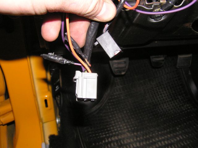

kostka 7mio pinowa na przeciw stacyjki (zdj. Kostka 7mio pinowa)
pin 6 tzw. zapłon +12V kabel czarny z fioletowym paskiem
pin 4 zasilanie 12V kabel seledynowy z fioletowym paskiem (UWAGA w tej kostce w pinie 5 mamy również kabel seledynowo fioletowy NIE POMYLIĆ).

Jako że oryginalny włącznik świateł podaje masę na obwody po przekręceniu klawisza kable czarny, oba fioletowe, oba pomarańczowe z kostki amervoxa łączymy razem ,lutujemy do oczka i masujemy do auta, w tym celu wykorzystałem śrubę po lewej stronie kierownicy.(zdjęcie MASA)
Kable niebieskie łączymy razem a następnie łączymy z kablem czarnym z zielonym paskiem przy 10cio pinowej kostce (pin 5)
Kable zielone łączymy razem a następnie łączymy z kablem różowym z białym paskiem przy 10cio pinowej kostce (pin 10)

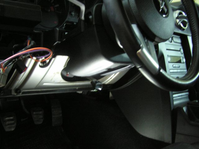

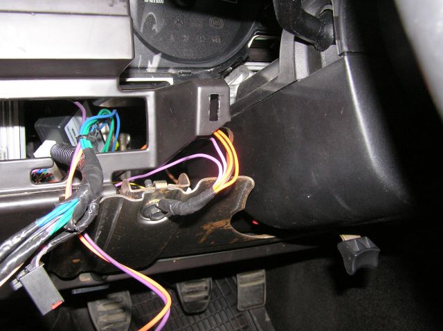

Brązowy łączymy z masą poprzez dodany w zestawie mały przycisk, jest to tzw. funkcja coming home, po zgaszeniu samochodu naciśnięcie przycisku powoduje zapalenie świateł na 30 sek. Przy pracującym silniku jedno przyciśniecie wyłączy światła kolejne z powrotem je załączy(przydatne np na przejazdach kolejowych etc.).Ja umieściłem go w niewidocznym miejscu w dolnej osłonie kolumny kierowniczej (zdj. Przycisk coming home).
Wszystkie połączenia zostały zlutowane a następnie zaizolowane taśmą. Nie przecinałem żadnych przewodów, zdejmowałem tylko izolację i jak wyżej pisałem lutowałem.
Po montażu spinamy sterownik z kostką i przytwierdzamy opaską pod zegarami (zdj. opaska)
