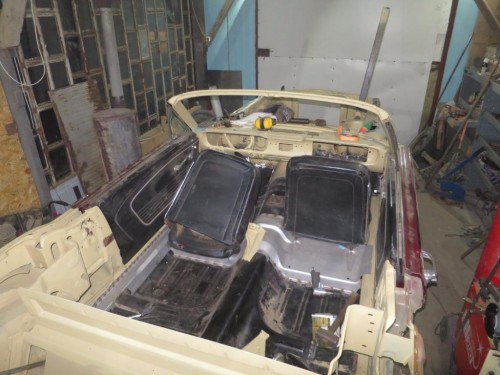

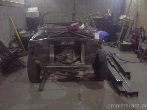

co się dało to zrobione, sobota piach :D stan obecny:

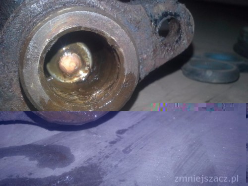

jakiś patent na pompę hamulcową??
kominy
graty
stan obecny

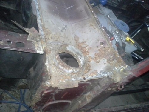

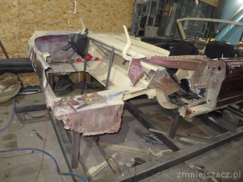

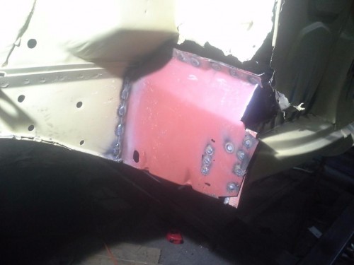

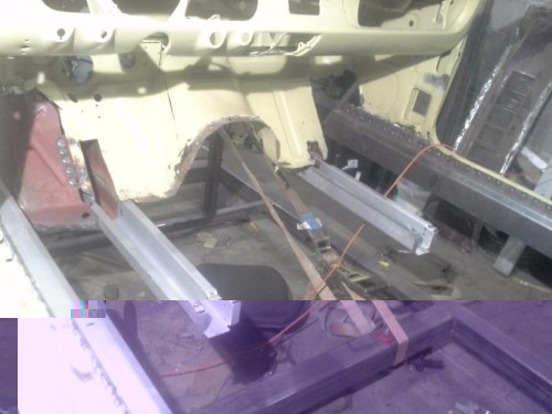

Hmmm, torq-boxy to raczej na końcu powinny zostać wstawione, po zrobieniu podłogi, ścianki działowej i bocznych paneli...
komin
Posty: 198
Model: convertible
Kolor: wiśnia
Re: Wiśnia convertible 66
Post autor: komin » 2016-01-23, 19:22
6t07t pisze:Hmmm, torq-boxy to raczej na końcu powinny zostać wstawione, po zrobieniu podłogi, ścianki działowej i bocznych paneli...
Ahh przekonany byłem o takiej kolejności "dokładania" elementów, problem polegał na tym że progi schodziły się do środka i chciałem na samym początku usztywnić całość i wtedy dopiero wstawiać następne elementy, zanim wspawałem torq-boxa wstawiłem tymczasowo resztę elementów żeby byś prawie pewnym że wszystko bedzie ok

Post autor: komin » 2016-02-11, 21:41

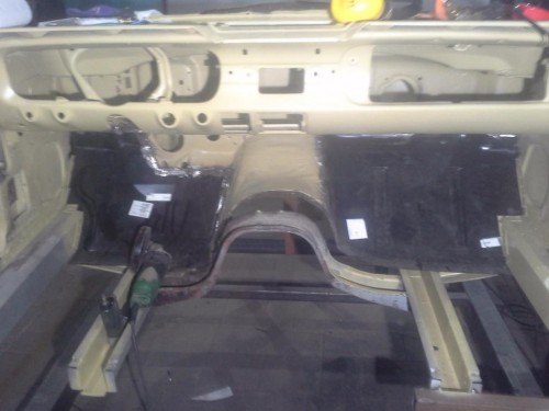

nareszcie przyśpieszenie :ok:

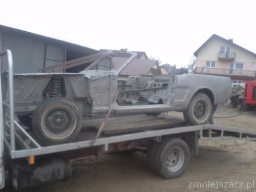

Przemek64 pisze:
komin pisze:wiem :D problem jest taki ze na sierpien 2016 samochód musi być gotowy a obecnie na rynku nic ciekawego nie był i niejako pod przymusem nabylem tego oto złomka, "prace " wykonane zostały w stanach taki przyjechał takiego kupiłem. zxakasać rękawy i do roboty :hyhy:
Jestem ciekawy czy ogarniesz do 2016
Będziemy dopingować.
Powodzenia i cierpliwości :ok:
Słabo dopingujesz :D prace blacharskie by się kończyły ale przyszedł panel lewego tylnego błotnika "skin" a potrzebowałem cały. Kolega Tomasz78 bardzo pomaga z częściami :super:
dziękuje serdecznie za to, szkoda tytko że CJ Pony dali d....
Dalsze prace wstrzymuje bus
http://olx.pl/oferta/renault-master-max ... dd921842af" onclick="window.open(this.href);return false;
może ktoś kupi ;)

komin pisze:nareszcie przyśpieszenie :ok:
jedziesz reaktywnym podkładem profix?
