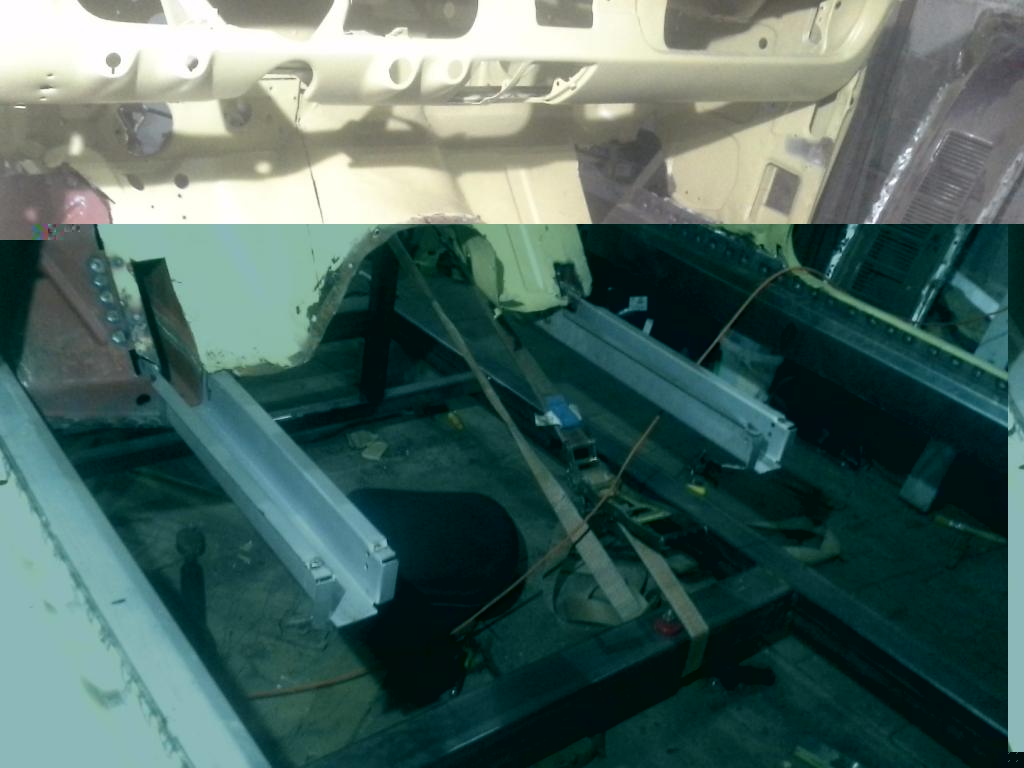

co się dało to zrobione, sobota piach
stan obecny:
- 6t07t

Hmmm, torq-boxy to raczej na końcu powinny zostać wstawione, po zrobieniu podłogi, ścianki działowej i bocznych paneli...
Re: Wiśnia convertible 66
Ahh przekonany byłem o takiej kolejności "dokładania" elementów, problem polegał na tym że progi schodziły się do środka i chciałem na samym początku usztywnić całość i wtedy dopiero wstawiać następne elementy, zanim wspawałem torq-boxa wstawiłem tymczasowo resztę elementów żeby byś prawie pewnym że wszystko bedzie ok6t07t pisze:Hmmm, torq-boxy to raczej na końcu powinny zostać wstawione, po zrobieniu podłogi, ścianki działowej i bocznych paneli...
