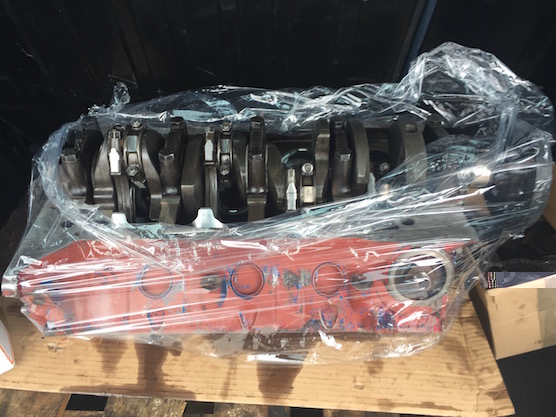

Tym sposobem z małych poprawek w silniku został zrobiony prawie całkowity remont. Przynajmniej teraz wiem co mam i będzie na latamaku06 pisze:Oj dokładasz roboty
Z reguly przy skladaniu sie krzywi - ktorys zawor/dzwigna moze dociskal. Klasycznie go na srodku zbananilo.Przemek64 pisze:Następny problem się pojawił którego nikt się nie spodziewał.![]()
Podczas składania bloku z korbowodami i wałkiem okazało się że wałek rozrządu jest krzywy o 0.15 mm a podobno dopuszczalne jest 0.03
Na szczęście okazało się że w Mustang-Shop chłopaki mają nowy na miejscu i na jutro będzie razem z nowymi panewkami wałka.![]()
Jaka mogła być tego przyczyna?
Prawdopodobnie to także mogło być przyczyną stukania![]()
