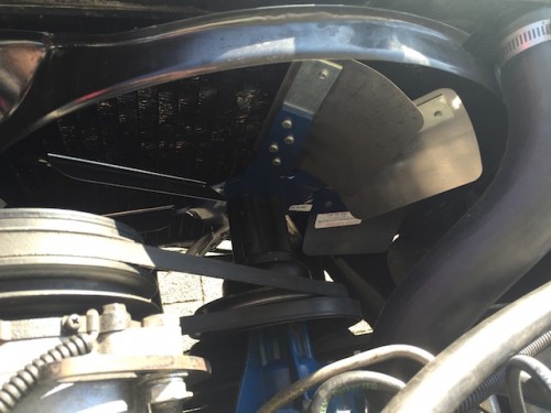

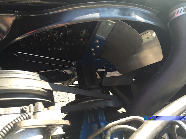

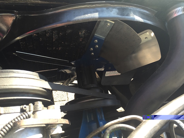

A to wcześniej wspominany wiatrak 7 łopatek o mocniejszym wychyle (elastyczny wychył zmniejsza się wraz ze wzrostem prędkości obrotowej) i Tunel do którego mieści się 17" wiatrak bo jak wcześniej wspominałem miałem 18".
Teraz na wolnych temperatura idzie w dół a podczas jazdy jest
tylko jak jest 85 mil i więcej to wskaźnik jest w 3/4 a nawet dalej, wtedy po dynamicznej jeździe 4-5 min na wolnych i jest
Ostatnio zmieniony 2015-08-14, 13:11 przez Przemek64, łącznie zmieniany 1 raz.
pieron
- Posty: 204
- Model: 1968 coupe
- Kolor: niebieski
,,,,,,,,,,a miales isc w oryginal,,,,, tak czy inaczej fajne rozwiazanie pzdr.
- Przemek64
- Posty: 1715
- Model: 1964 1/2 ,MACH1 i GT
Oryginalny wiatrak leży i odpoczywa a upały ponad 30 stopnipieron pisze:,,,,,,,,,,a miales isc w oryginal,,,,, tak czy inaczej fajne rozwiazanie pzdr.
Taniej zmienić wiatrak niż robić silnik a kiedy jeździć bez dachu jak nie latem
Powrót do orginału to około 15 min
W tej chwili mój koń jest do galopowała jak nie będzie na owies to będzie stał pielęgnowany i przywracany do orginału w stajni ( trzeba mieć alternatywne zajęcie na stare lub gorsze lata)

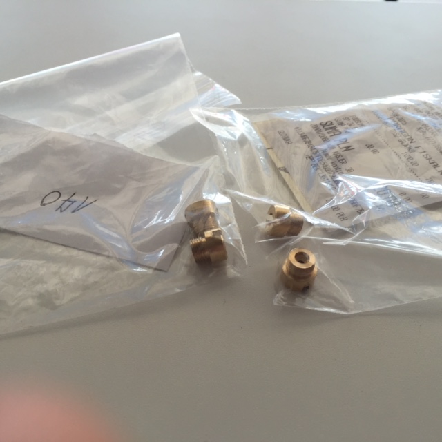

Dalszy ciąg zabawy z GAŹNIKIEM
Do Pawła caniggia mam trochę daleko to sam kombinuje bez AFR jak to dawniej robili.
Coraz bardziej się wgryzam w ustawianie gaźnika metodą prób i błędów.
Wymiana zaworu na bardziej miękki miała sens bo silnik stał się bardziej nerwowy
Ograniczyłem także dotrysk paliwa na pompce przyśpieszenia co przyniosło pozytywne odczucia przy starcie
Czyli w brew teorii im więcej tym lepiej tu nie zawsze się to sprawdza
(Prawdopodobnie się trochę zalewał)

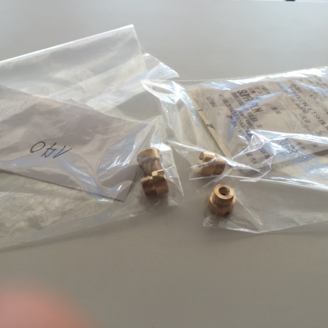

Będę dzisiaj sprawdzał do jakiej wielkości dysz będą się poprawiać osiągi
Mam dysze od 1.1mm do 1,7mm co 0,1mm
W moim gaźniku były 45f czyli prawdopodobnie 1.1 mm a w tej chwili mam 1.3. Zastanawiam się jak ten przelicznik wygląda? (nie jestem pewien)
Zaczynam od 1,7 i będę szedł w dół
Będę obserwował przyśpieszenie na tym samym odcinku czas od startu i przy jakiej prędkości jest zmiana z 2 na trzeci biega przy pedale w podłodze (w tej chwili przy około 78 milach)
także kolor świec bo mogły by być jeszcze ciemniejsze, po około 20 km powinny zmieniać barwę a nigdy nie były czarne czyli nigdy nie było na bogato (nie może być zbyt ubogo)
W dalszym ciągu niepokojąco mało pali
MA BYĆ IDEALNIE
MA BYĆ IDEALNIE

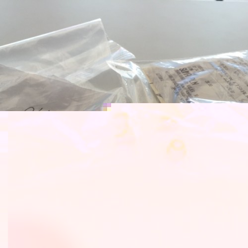

gdzie kupiles dysze gaznika? ?

dzwonisz jutro po 2 dniach maszEvening pisze:gdzie kupiles dysze gaznika? ?
za jedną 5 zł
Gość dorabia całe zestawy naprawcze do gaźników wystarczy podać model i za 3 dni masz.
Regeneruje gaźniki

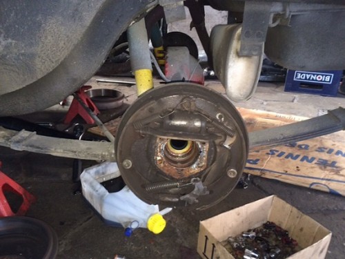

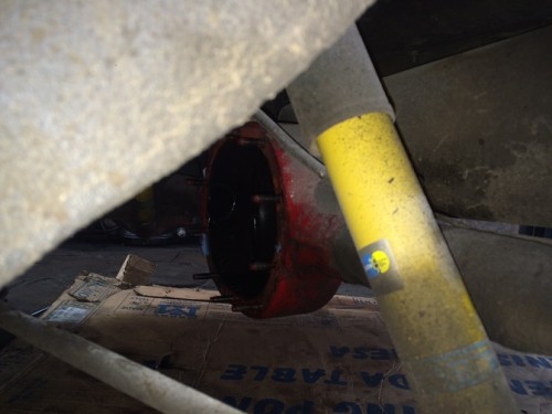

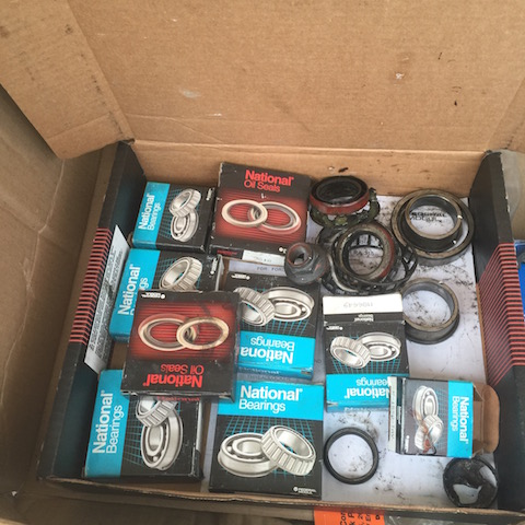

Zgodnie z tym co wcześniej pisałem kilka dni temu wymieniłem przednie łożyska a dzisiaj przyszła pora na tylne i łożyska w moście (cały zestaw).
Miałem tylko wymienić tylne i uszczelnić most bo się lekko pocił ale razem z Andrzejem (ANBR64) kupiliśmy całe zestawy do tylnych mostów to poco dwa razy rozbierać
Mostu nie było słychać
ale tak na zapas
Przy okazji zrobimy inspekcje tylnych Hamulców

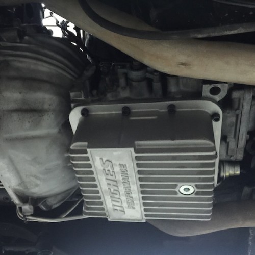

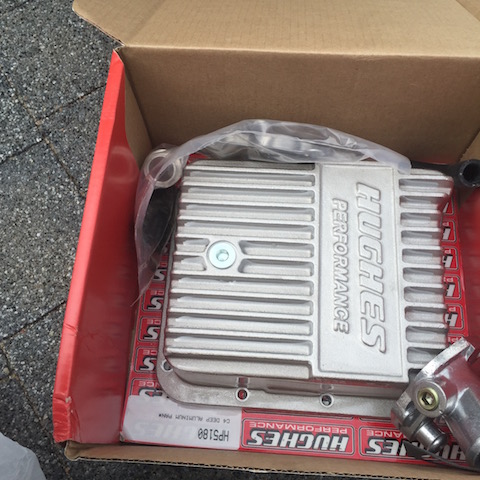

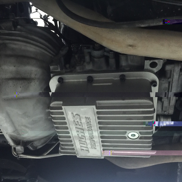

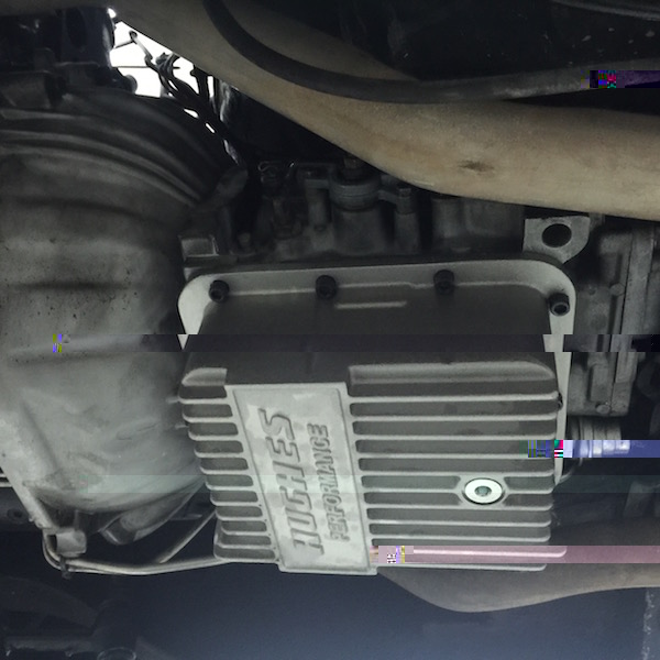

Wczoraj przyszła mi miska od skrzyni C4. ( wszyscy co ją próbowali uszczelniać wiedzą że to prawie niemożliwe bez sylikonu)
Ja postanowiłem że będzie bez sylikonu i 5 razy poniosłem klęskę
Ale zamówiłem aluminiową o większej głębokości z korkiem i ryflowaną dla lepszego chłodzenia
jedyna wada to to że to teraz najniższy punkt w aucie i trzeba uważać
To nie giętka blaszka tylko sztywne aluminium musi się dać uszczelnić bez sylikony
Jest to odstępstwo od oryginału dlatego oryginalna miska wędruje na półkę
Zamontowałem jak do tej poru
ale ostatnio zaczęło się sączyć po tygodniu zobaczymy
- Dezo
- Posty: 1616
- Model: BULLITT
- Kolor: HG
Przemek - Mustang nie cieknie - on zaznacza teren.
A tak serio, to u mnie w 66 po wymianie uszczelek miska nie ciekła... nie wiem jak teraz u Marcina po remoncie skrzyni.
- Przemek64
- Posty: 1715
Nie ciekł bo pewnie miał dany sylikon. Jeśli nie i była oryginalna blaszana miska to pełen szacunDezo pisze:Przemek - Mustang nie cieknie - on zaznacza teren.
Ja sobie powiedziałem że sylikonu nie będzie i dlatego robiłem to tyle razy i teraz kupiłem aluminiową miskę
- yoozeq
- Posty: 1357
- Model: 68,69,69, ..?
- Kolor: ładny
Przemek a jak z jej pojennością? Wygląda na większą.. Mi cieknie pod miską olejową od strony wału choć mam już uszczelkę jednoczęściową... wał ravzej wykluczam bo tam przerobołem blok na uszczelniacz jednoczęściowy....
- Przemek64
- Posty: 1715
Miska jest znacznie większa wchodzi o 1,5 litra oleju więcej co powinno poprawić chłodzenie a także jak widać jest ryflowana co także poprawia chłodzenie skrzyni tylko trzeba bardziej uważać bo teraz to najniższy punkt w aucieyoozeq pisze:Przemek a jak z jej pojennością? Wygląda na większą.. Mi cieknie pod miską olejową od strony wału choć mam już uszczelkę jednoczęściową... wał ravzej wykluczam bo tam przerobołem blok na uszczelniacz jednoczęściowy....
Łatwiej ją uszczelnić bo aluminium jest sztywne lecz ja musiałem ją dwa razy zakładać (nie pytaj dlaczego
I przez to jeszcze mam wyciek. Za pierwszym razem nie ciekło
Czyli będzie chyba 8 podejście do problemu mam nadzieje że tym razem z powodzeniem (a sylikonu nie dam
Koledzy z serwisu KIA u mnie w pracy się śmieją i chcą żebym dał sylikonu ale ja jestem nieugięty

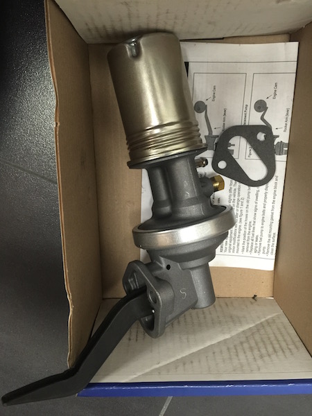

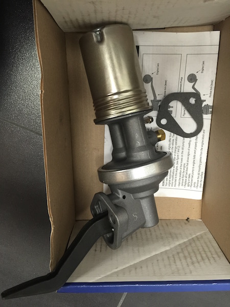

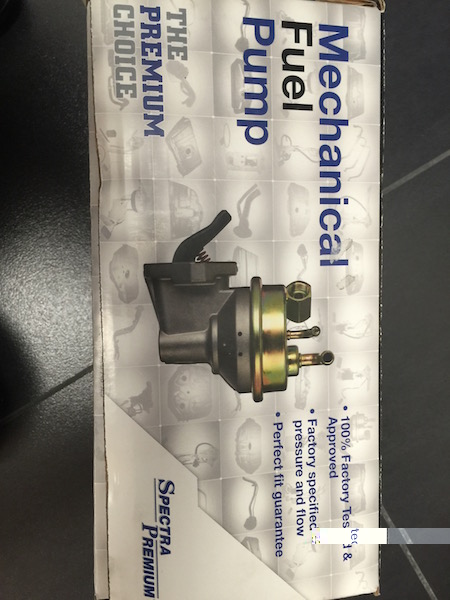

Od pewnego czasu niepokoiło mnie dziwne stukanie z okolic silnika (było słychać jak zawór)
Słuchałem wszędzie i nic. Bałem się że to coś poważnego w końcu kupiłem stetoskop i znalazłem. Okazało się że to pompa paliwa
Zamówiona w Mustang-Shop wczoraj przyszła
