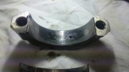

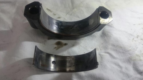

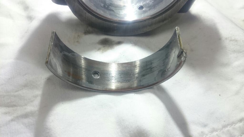

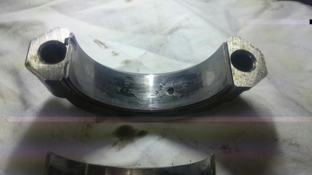

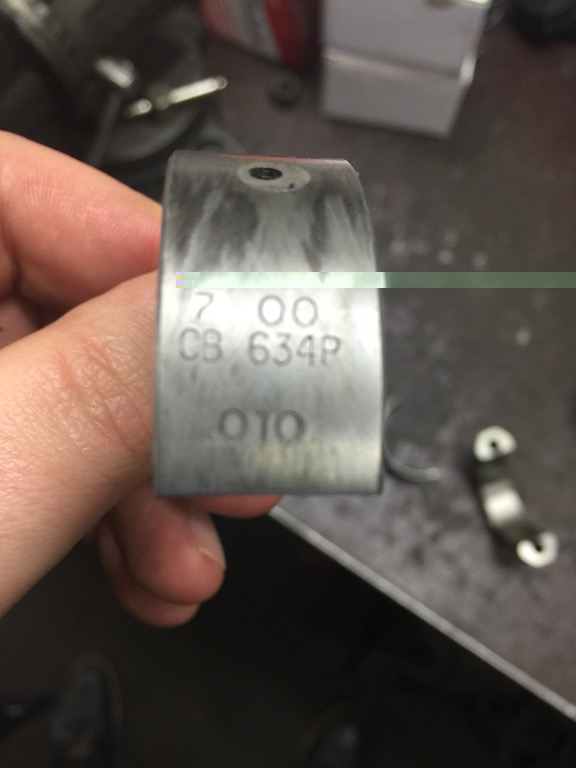

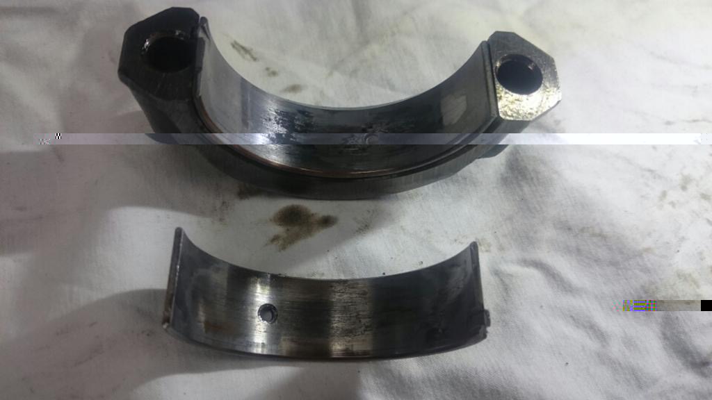

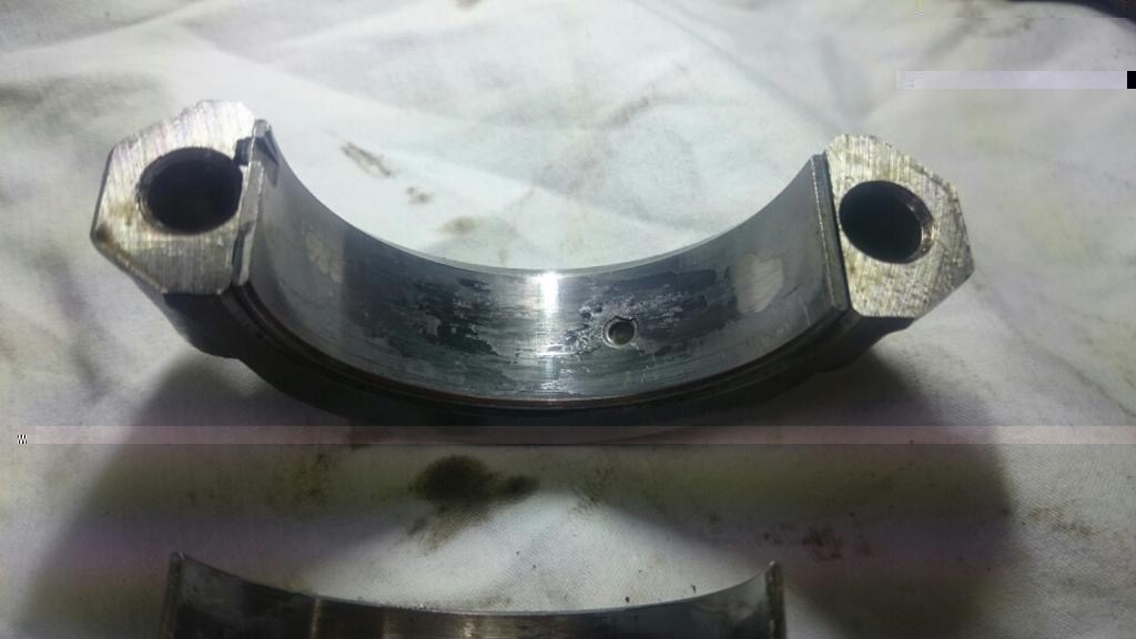

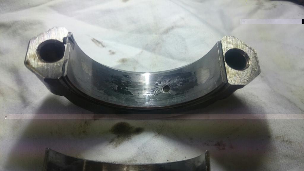

Wczoraj w nocy wreszcie dobraliśmy się z Krystianem do stukającego silnika
Okazało się że nasze prognozy były trafne czyli panewka
Ale są pozytywy wał jest bez uszkodzeń i po pomiarach prawdopodobnie wystarczy wymienić same panewki
A wygląda to tak
Na zdjęciach najbardziej uszkodzona panewka
A wygląda to tak

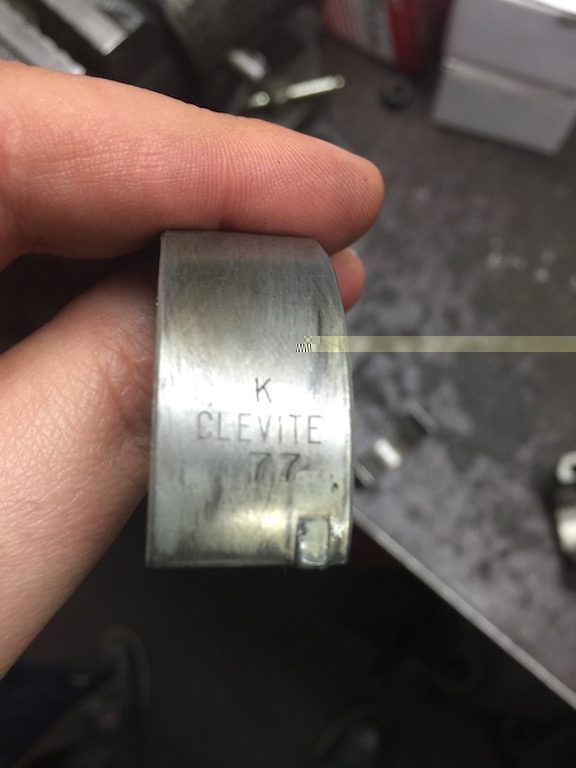

- CzyTyTez
 - Posty: 456
 - Kolor: vintage burgundy
wał sprawdziłbym sobie kilka razy, u mnie panewki były w db stanie, wał mierzony i sprawdzany kilka razy, a dopiero przed finalnym składaniem silnika prace zostały wstrzymane bo na jednym czopie stwierdzono mikropęknięcia (niestety nie miałem nigdzie możliwości sprawdzenia czy to powierzchowne czy wgłębne), które biegły po obwodzie czopa w kącie i dwie drobne prostopadłe do obwodu.
(podobno mikropęknięcia mogą powstawać na powierzchni po ponownym utwardzaniu wału)
- Przemek64
 - Posty: 1715
 - Model: 1964 1/2 ,MACH1 i GT
Wał sprawdzony Powierzchnie gładkie a max różnice w średnicy to 0.02 mm w jednym miejscu nie jestem pewien czy nie 0.03 ale raz mierze jest 0.02 a następnym razem 0,03
Decyzja podjęta wymieniamy same panewki.
Będę obserwował to przez cały sezon w którym prawdopodobnie zrobię około 10 000 - 15 000 mil jak coś będzie nie tak to pójdzie do roboty kompleksowej a jak na razie to sezon się zbliża i jest obawa że była by taka spina jak w zeszłym roku przed OZM a mam dosyć "Kruca bomba mało casu" maże przy następnym koniu a Dziadziuś zasługuje na spokojną robotę z racji jego wieku.
Stukała jedna bo reszta była ok ale wymienimy wszystkie.
Takie były do tej pory czyli wał po pierwszym szlifie.
W środę przyjdą nowe Krystian będzie się musiał bawić sam bo mnie nie będzie. (Może to i lepiej że nie będę mu "POMAGAŁ")

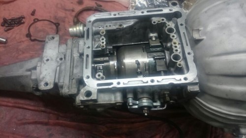

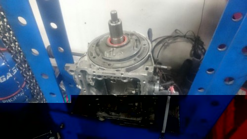

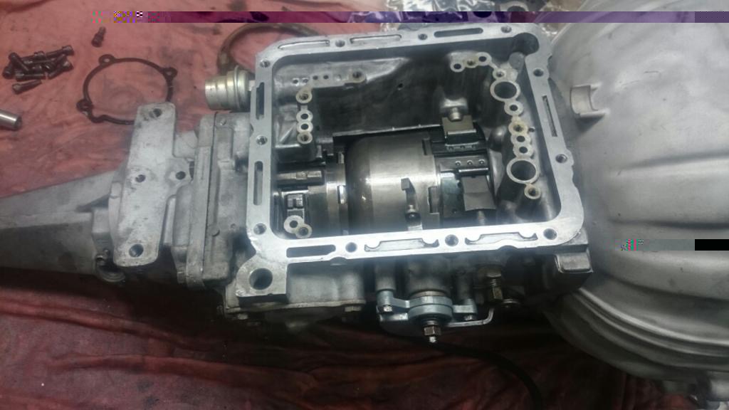

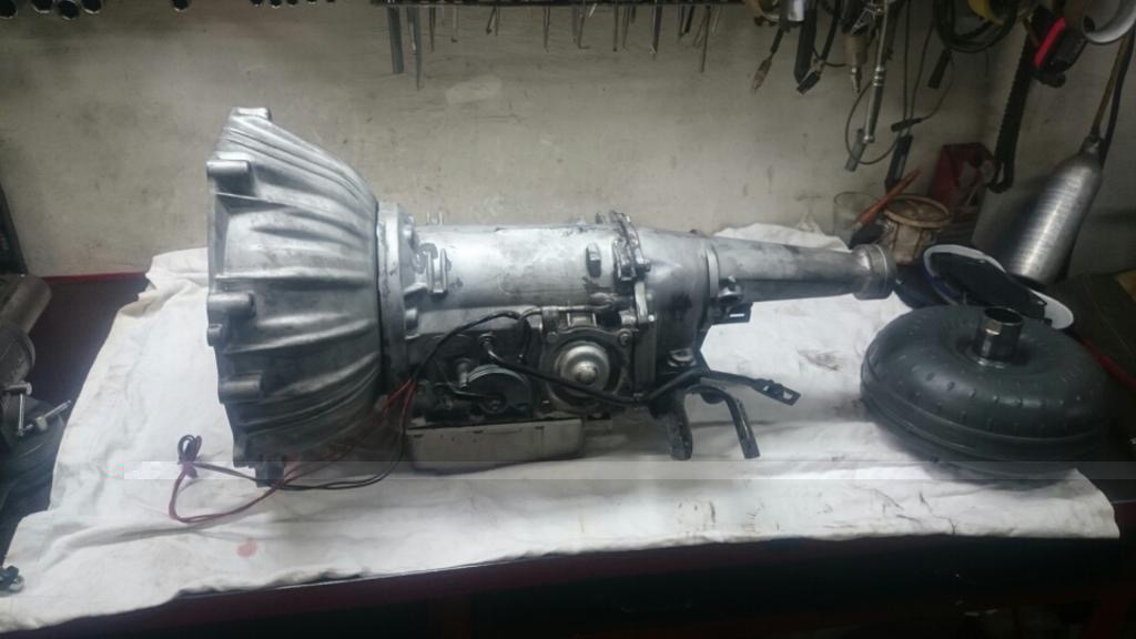

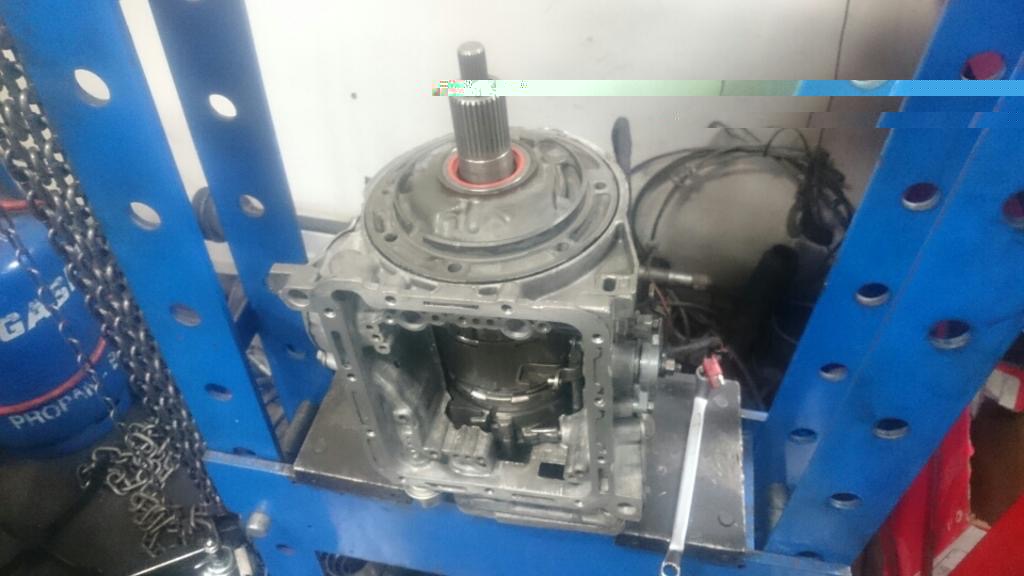

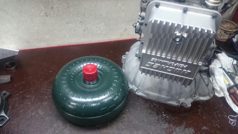

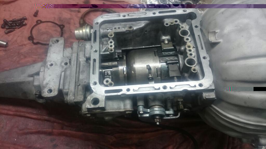

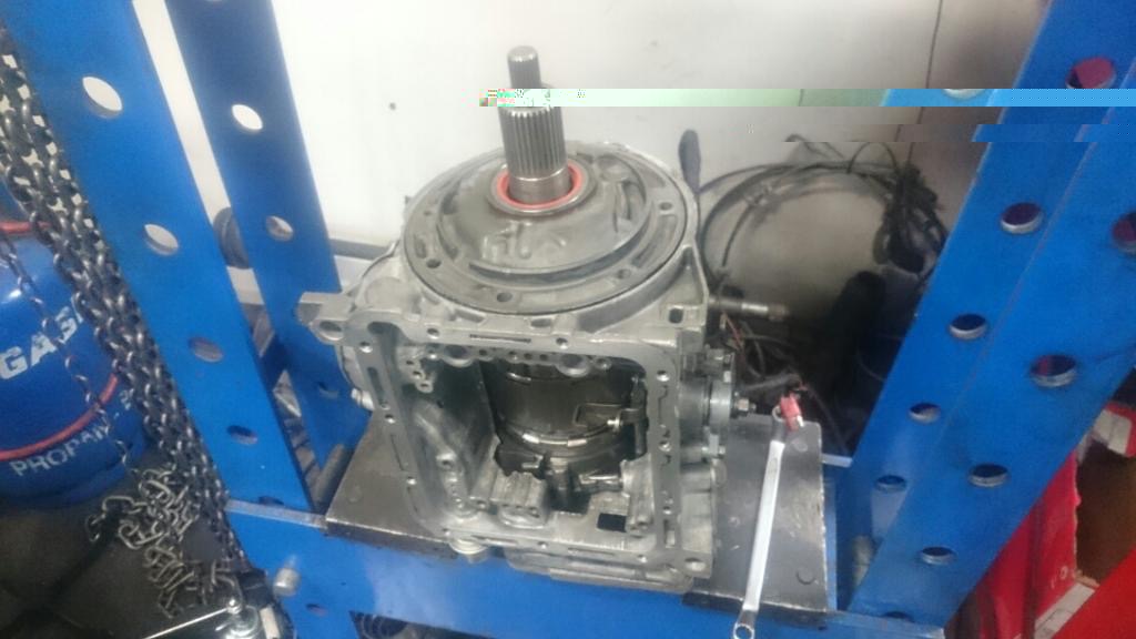

Przy okazji wymiany panewek postanowiłem uszczelnić skrzynie. Moja odwieczna walka z uszczelką miski skrzyni to była walka z wiatrakami bo uszczelnienie było ok nawet bez silikony ale okazało się że ciekło nie z miski tylko z dzwona
Jak skrzynia rozebrana to przy okazji Krystian stwierdził że można wysłać konwerter do regeneracji i tak ze zwykłego uszczelnienia zrobił się mały remoncik
Wszystko aby sezon był bez niespodzianek
 i Dziadziuś brykał jak młody żrebaczek
Zdjęcia w poniedziałek
- Przemek64
 - Posty: 1715
tak wygląda skrzynia
