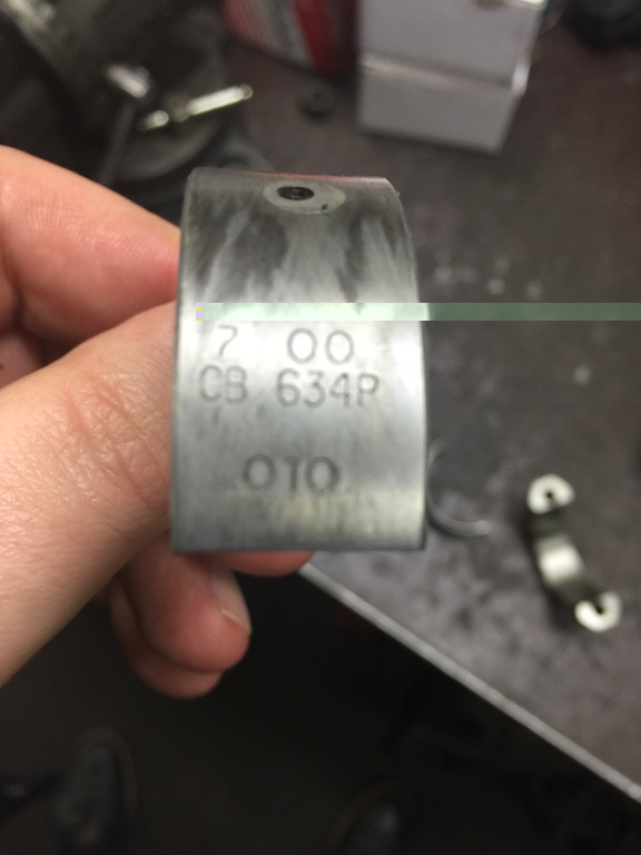

Koleżanki ;) i Koledzy jutro mój Dziadziuś będzie pakowany na lawetę i jedzie do Krystiana do Koszalina na diagnozę.
Mam dziwne stukanie gdzieś od miski olejowej, choć byłem przekonany że stuka pompa paliwa którą wymieniłem na nową lecz stukanie nie ustało. :(
Jutro wieczorem będziemy stopniowo rozbierać i diagnozować.
Mam nadzieje że to jakaś pierdoła ale wolę zawieść go te 75 km na lawecie tak aby się nie pogłębiało (Pełna asekuracja) :rozpacz:

Wczoraj w nocy wreszcie dobraliśmy się z Krystianem do stukającego silnika :(
Okazało się że nasze prognozy były trafne czyli panewka :dobani:
Ale są pozytywy wał jest bez uszkodzeń i po pomiarach prawdopodobnie wystarczy wymienić same panewki :ok:
A wygląda to tak
Na zdjęciach najbardziej uszkodzona panewka :mur:

Post autor: CzyTyTez » 2016-02-12, 14:02
wał sprawdziłbym sobie kilka razy, u mnie panewki były w db stanie, wał mierzony i sprawdzany kilka razy, a dopiero przed finalnym składaniem silnika prace zostały wstrzymane bo na jednym czopie stwierdzono mikropęknięcia (niestety nie miałem nigdzie możliwości sprawdzenia czy to powierzchowne czy wgłębne), które biegły po obwodzie czopa w kącie i dwie drobne prostopadłe do obwodu.
(podobno mikropęknięcia mogą powstawać na powierzchni po ponownym utwardzaniu wału)
Post autor: Przemek64 » 2016-02-13, 10:23
Wał sprawdzony Powierzchnie gładkie a max różnice w średnicy to 0.02 mm w jednym miejscu nie jestem pewien czy nie 0.03 ale raz mierze jest 0.02 a następnym razem 0,03
Decyzja podjęta wymieniamy same panewki.
Będę obserwował to przez cały sezon w którym prawdopodobnie zrobię około 10 000 - 15 000 mil jak coś będzie nie tak to pójdzie do roboty kompleksowej a jak na razie to sezon się zbliża i jest obawa że była by taka spina jak w zeszłym roku przed OZM a mam dosyć "Kruca bomba mało casu" maże przy następnym koniu a Dziadziuś zasługuje na spokojną robotę z racji jego wieku. :super:
Stukała jedna bo reszta była ok ale wymienimy wszystkie.
Takie były do tej pory czyli wał po pierwszym szlifie.
W środę przyjdą nowe Krystian będzie się musiał bawić sam bo mnie nie będzie. (Może to i lepiej że nie będę mu "POMAGAŁ") ;)

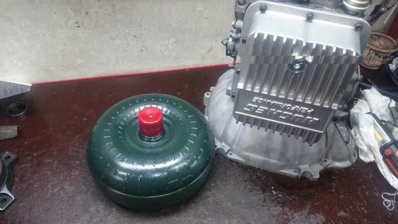

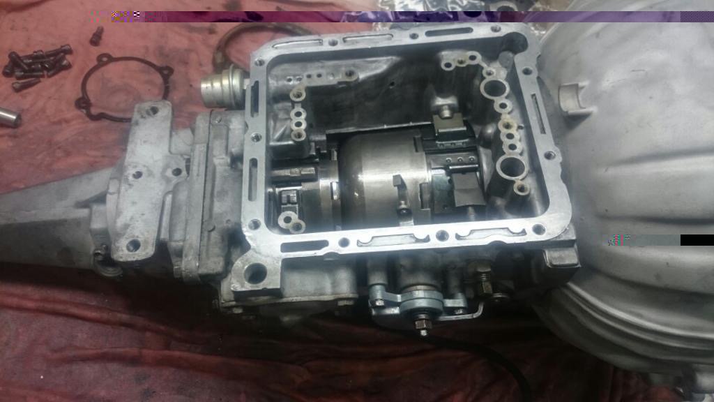

Przy okazji wymiany panewek postanowiłem uszczelnić skrzynie. Moja odwieczna walka z uszczelką miski skrzyni to była walka z wiatrakami bo uszczelnienie było ok nawet bez silikony ale okazało się że ciekło nie z miski tylko z dzwona :(
Jak skrzynia rozebrana to przy okazji Krystian stwierdził że można wysłać konwerter do regeneracji i tak ze zwykłego uszczelnienia zrobił się mały remoncik :hyhy:
Wszystko aby sezon był bez niespodzianek :ok: i Dziadziuś brykał jak młody żrebaczek :hyhy:
Zdjęcia w poniedziałek :P
Post autor: Przemek64 » 2016-02-29, 17:59
tak wygląda skrzynia
