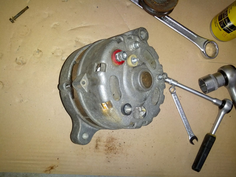

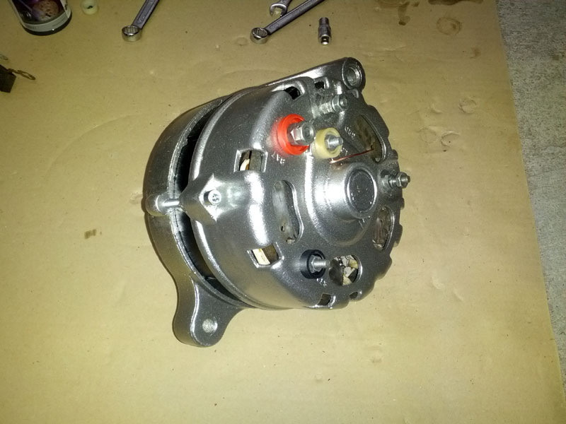

Zainspirowany innym wątkiem postanowiłem zregenerować alternator. Oczywiście nie obyło się bez skuch... urwałem jedną ze śrub trzymającą obudowę :wsciekly: (widać na foto). Moja rada: przed próbą odkręcenia warto podgrzać kwint + penetrator z dobę przed zabiegiem.
Śruby zastąpiłem imbusowymi i przegwintowałem na gwint M5. Wygląda OK
Czekam jeszcze na koło pasowe i wiatraczek w złotym ocynku (jak w oryg.)
Z punktu widzenia ekonomicznego operacja bez sensu, ale satysfakcja... bezcenne :D

Gobo pisze:Z punktu widzenia ekonomicznego operacja bez sensu, ale satysfakcja... bezcenne :D
dobra robota, jak się zrobi samemu to największa satysfakcja :ok:

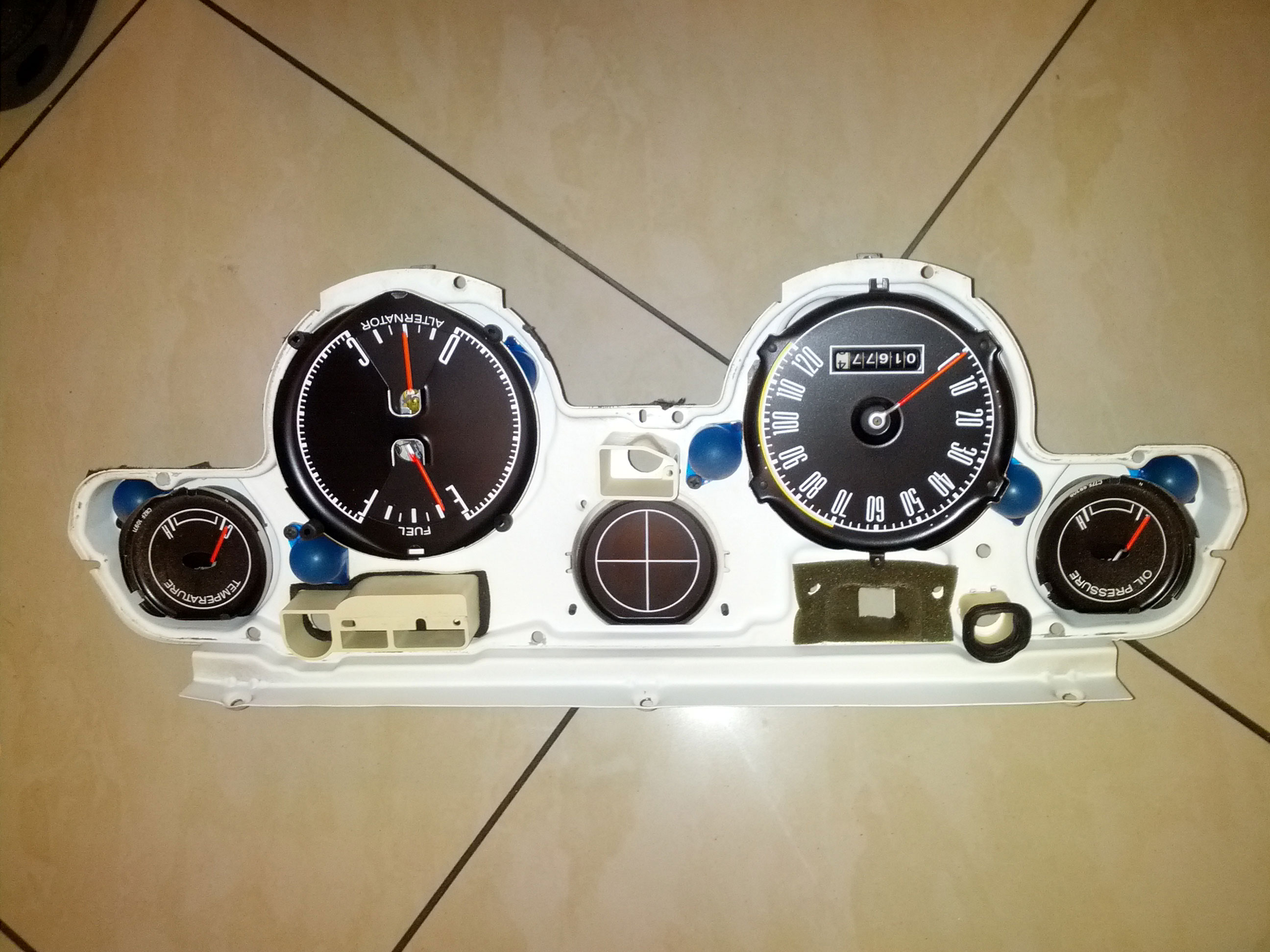

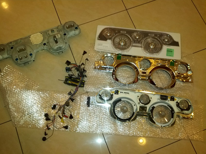

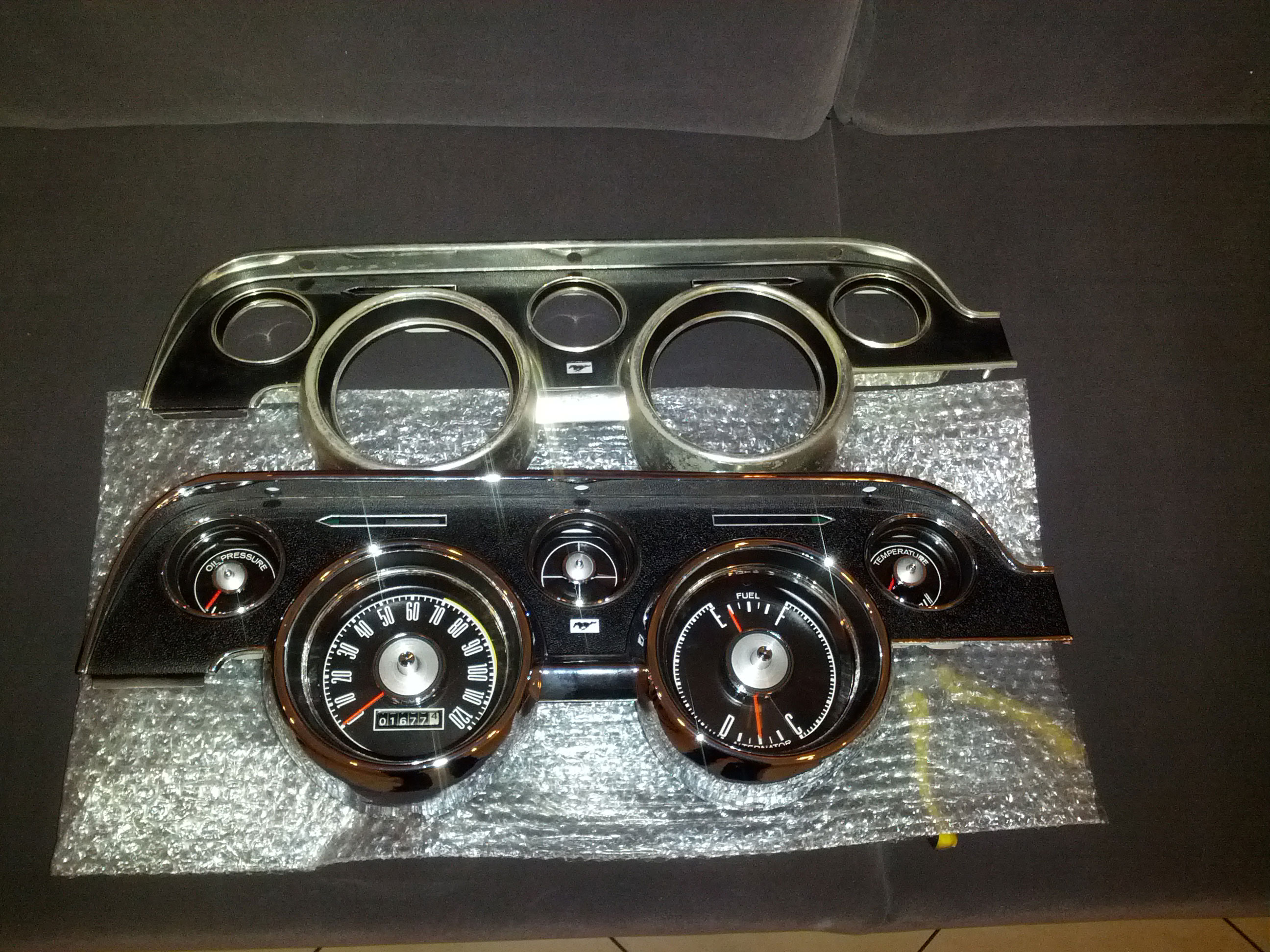

Przyjemna robota na zimowy wieczór. Wymiana obudowy wskaźników.
Na dole oryginał, wyżej repro Drake'a... liche strasznie (szczególnie od środka).
Oczywiście nie pasowało, Dremel w kilku miejscach wskazany (niepotrzebne nadlewki)
Zegary w środku jak nowe :D wymagały tylko odkurzenia/wyczyszczenia (dobrze spisuje się Sonax kokpit spray- matowy)
Po robocie, jakość obudowy nie powala (strasznie wszystko delikatne/podatne na zarysowania)
Trzy razy składałem i za każdym razem jakiś paproch w środku zostawał :mad: więc dałem sobie spokój... przyzwyczaję się.

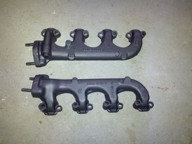

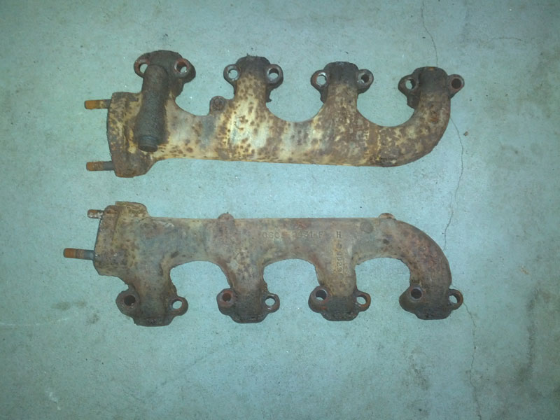

Przyszły kolektory :hurra:
Powłoka ceramiczna, kolor żeliwa, odporność do 1100 st. C... sprawdzimy, sprawdzimy.
Przed:
Po:
Bardzo ładnie to wygląda na żywo.

z ciekawości pierwsze piaskowałeś czy wyczyściłeś za pomocą jakiegoś odrdzewiacza?

gdzie robiłeś kolektory i ile Cię to kosztowało?

CzyTyTez pisze:z ciekawości pierwsze piaskowałeś czy wyczyściłeś za pomocą jakiegoś odrdzewiacza?
Nic nie robiłem. Odkręcasz i wysyłasz... wszystko robią sami.
Jedynie miałem problem z miedzianą rurką łączącą kolektor z gaźnikiem (od ssania), trzeba było ją usunąć... a że się zapiekła musiałem ją ułamać i rozwiercić otworek w kolektorze.

marcinp pisze:gdzie robiłeś kolektory i ile Cię to kosztowało?
Hipeco... niecałe 500

Też tam robiłem :) ciekawostka od rzędówki drożej wyszło.. o 100..

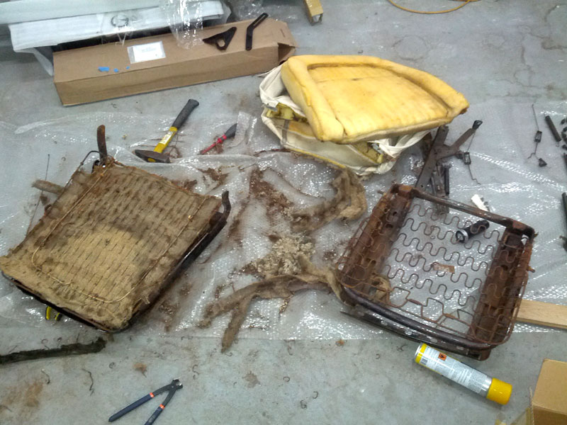

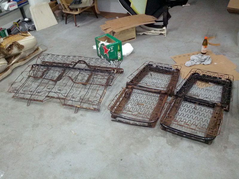

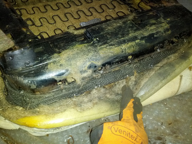

W weekend zabrałem się za tapicerkę. Robota koszmarna... odkryłem skąd szczury miały materiał na gniazdo które znalazłem w podszybiu.
Pole walki:
Wszystko jest pozszywane milionem spinek (czasem kilka w jednym miejscu):
Ależ tapicerowanie tego musiało być pracochłonne... jak oni wyprodukowali milion aut rocznie???

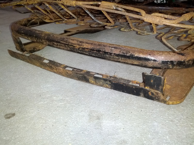

Siedzisko fotela kierowcy w kiepskim stanie, wymaga spawania:
Zwycięstwo (na razie), teraz do piachu i malowania:

Moje wyglądały nie lepiej,walka z nimi była,ale piaskowanie i malowanie proszkowo na czarno zrobiło swoje,teraz jak z fabryki;)Przy okazji wymień gąbki w siedziskach na nowe:),a będzie rewelka.

conver67 pisze:Moje wyglądały nie lepiej,walka z nimi była,ale piaskowanie i malowanie proszkowo na czarno zrobiło swoje,teraz jak z fabryki;)Przy okazji wymień gąbki w siedziskach na nowe:),a będzie rewelka.
No właśnie odnośnie malowania proszkowego mam dylemat, jedni mówią malować inni że farba proszkowa na elementach elastycznych się nie spawdzi bo jest twarda i będzie pękać...
A pamiętasz może jakiej grubości potrzebna jest gąbka na tylną kanapę?

ja gąbki od CJ pony brałem,także nie mierzyłem.może i farba pęka,nie wiem,bo nie zaglądałem,ale wiem,że na następne 40 lat nikt tam nie będzie miał potrzeby zaglądać ,tylko jeżdzić.

conver67 pisze:ja gąbki od CJ pony brałem,także nie mierzyłem
Oprócz do fasta nie widziałem nigdzie gąbek na tył...

Gąbki na tył nie są tak skomplikowane jak te formatki na przód.
Tapicer bez problemu powinien to ogarnąć. Wystarczy dobrać odpowiednią twardość
