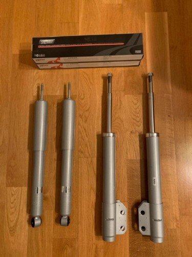

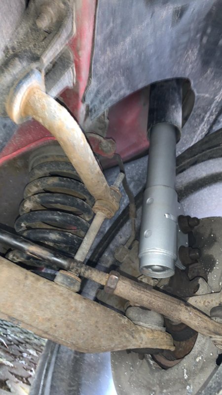

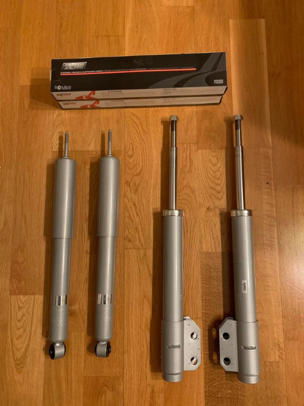

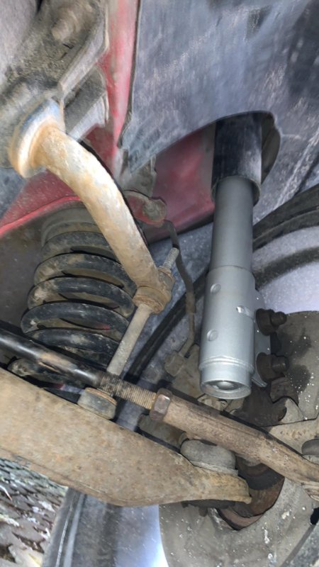

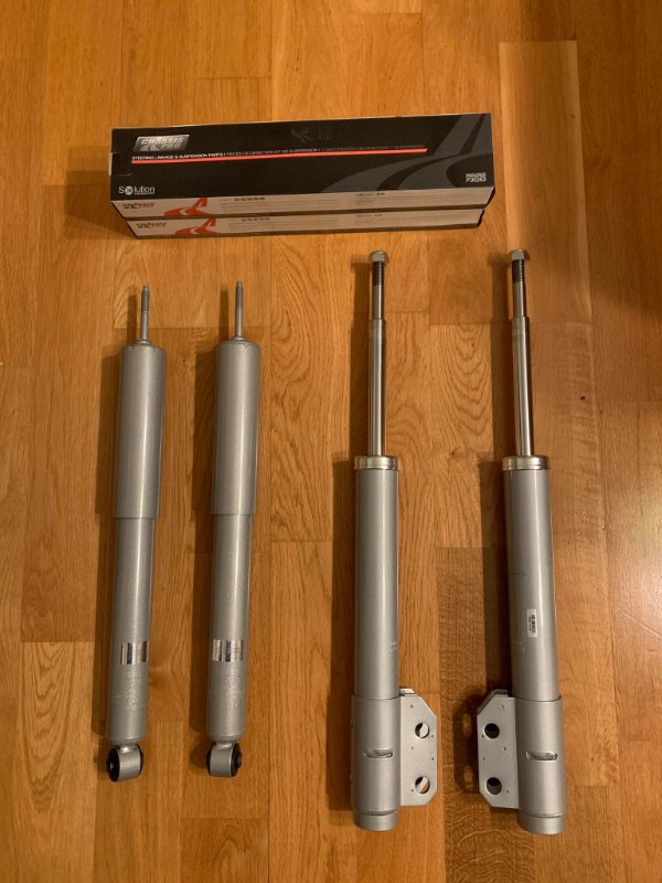

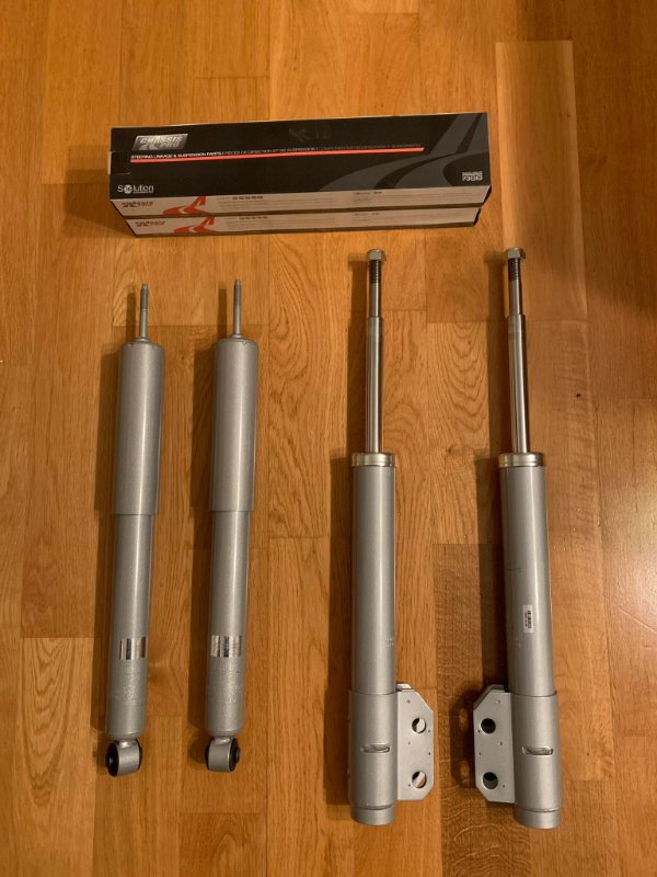

Okej zapominając co pisałem post wyżej, o skończonym aucie :D - na nierównościach słyszalne były stuki w tylnej części auta, a przy dużych uskokach przy większych prędkościach odczuwalne było podskakiwanie kół. Postanowiłem zrobić porządek z zawieszeniem i zakupiłem: amortyzatory przednie + tylne oraz nowe drążki kierownicze.
Producent SenSen - zdecydowałem się na nie ponieważ były to jedyne dostępne "na miejscu" amorki. Ogólnie jestem bardzo zadowolony, specyfikacja pracy dokładnie taka sama jak oryginałów. Zniknęły stuki i teraz auto fajnie płynie przez nierówności :)
Dodatkowo po wymianie amorów i drążków zrobiona została zbieżność.
Po drodze miałem jeszcze problemy z bijąca kierownicą powyżej 100km/h. Najpierw obwiniałem za to opony, zakupiłem inne, przełożone i wyważone ale to nie pomogło.
Sprawa została rozwiązana przez optymalizację kół z testem drogowym oraz doważaniem dynamicznym na aucie. Obecnie drgania praktycznie ustały, są delikatnie odczuwalne przy 140 km/h ale lepiej już chyba nie będzie...
