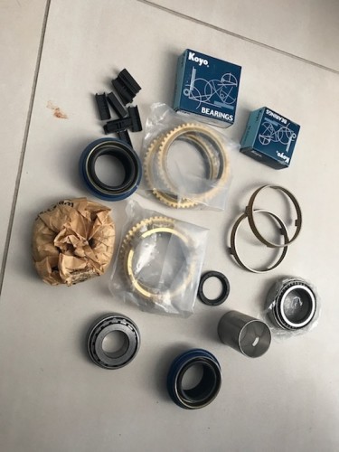

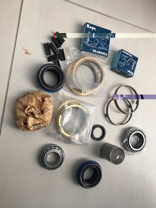

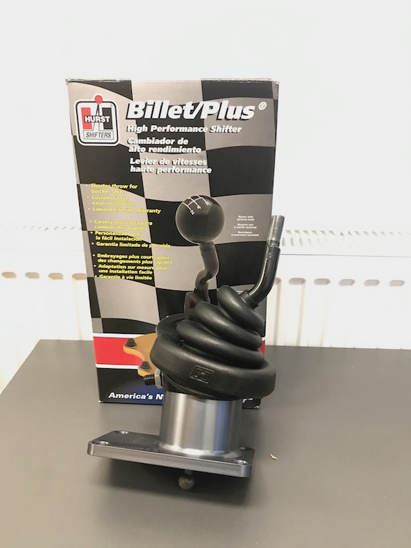

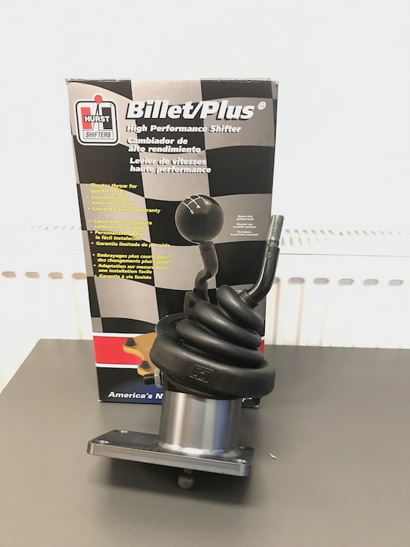

Wracając do tematu, część zabawek przyszła.Jestem pewien że to wszystko nie będzie mi potrzebne lecz nie lubię niespodzianek :)
Czekam na resztę a potem zaczynamy działać.

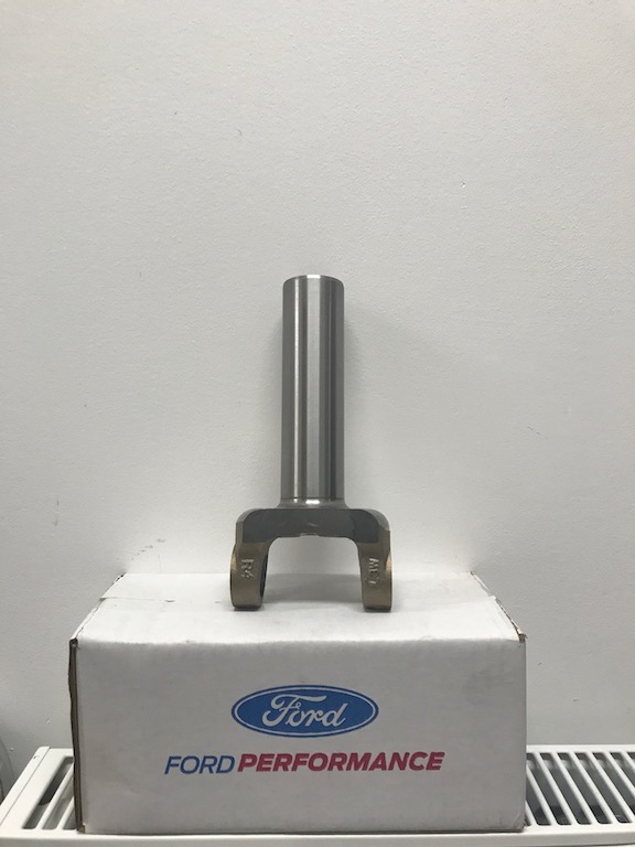

Re: [Przemek64] MACH 1 2004

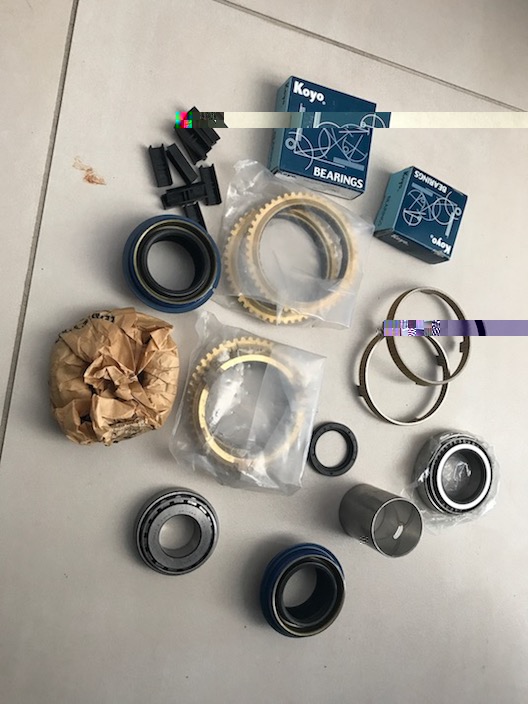

Post autor: Przemek64 » 2017-07-26, 11:43

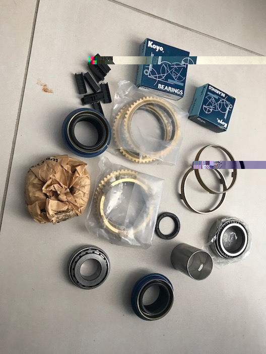

Dotarła następna zabawka która mogła dotrzeć na końcu :( ale dobrze że jest ;)
jutro lub w piątek ma być reszta ale na Poznań się nie wyrobimy :dobani:

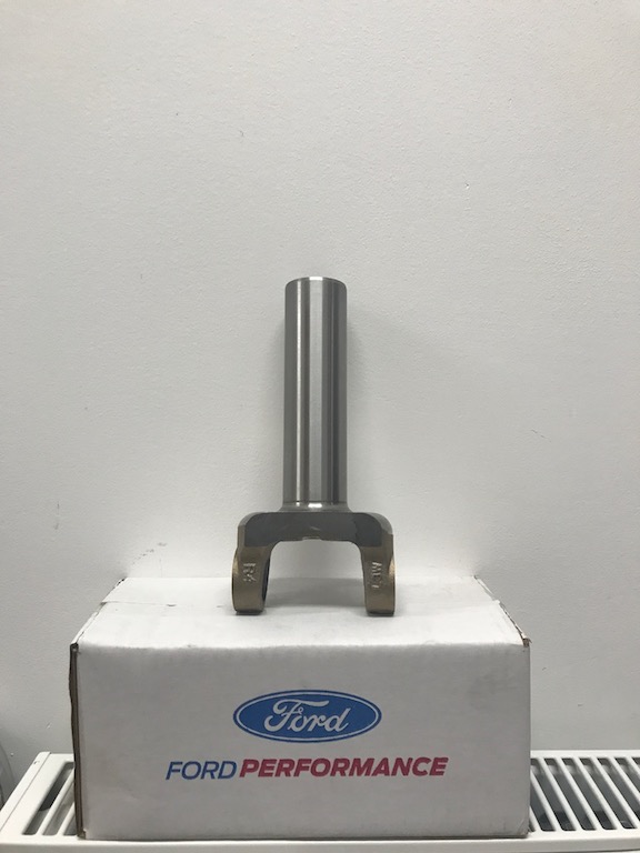

Post autor: Przemek64 » 2017-07-26, 14:22
Znowu coś przywieźli.
Szkoda tylko że nie 2 dni temu

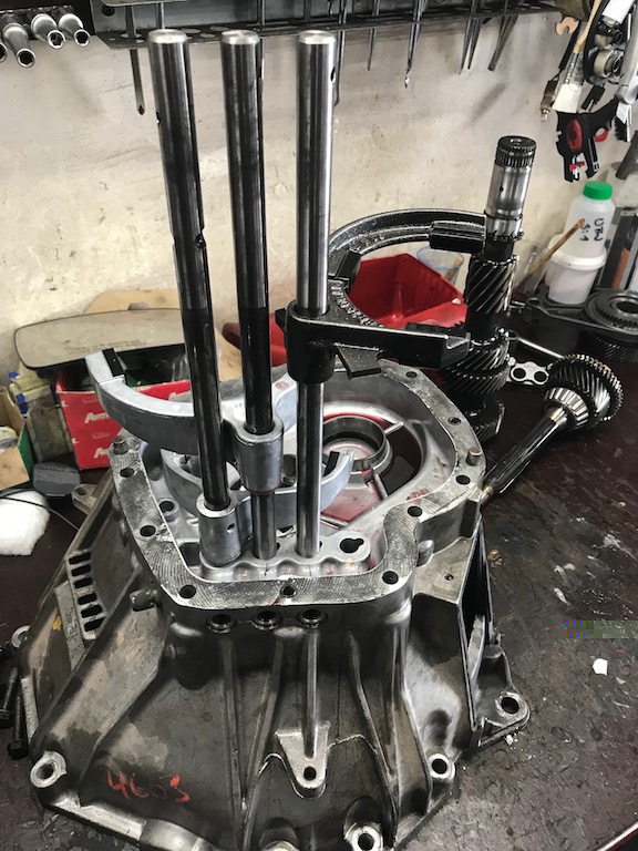

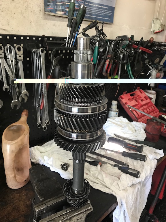

Post autor: Przemek64 » 2017-09-28, 10:42

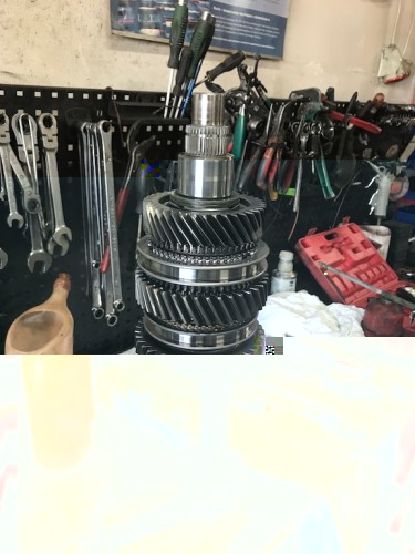

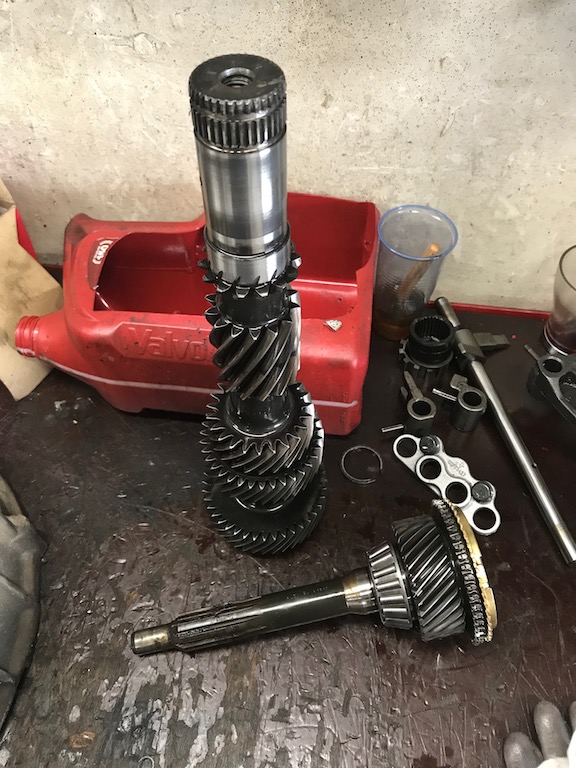

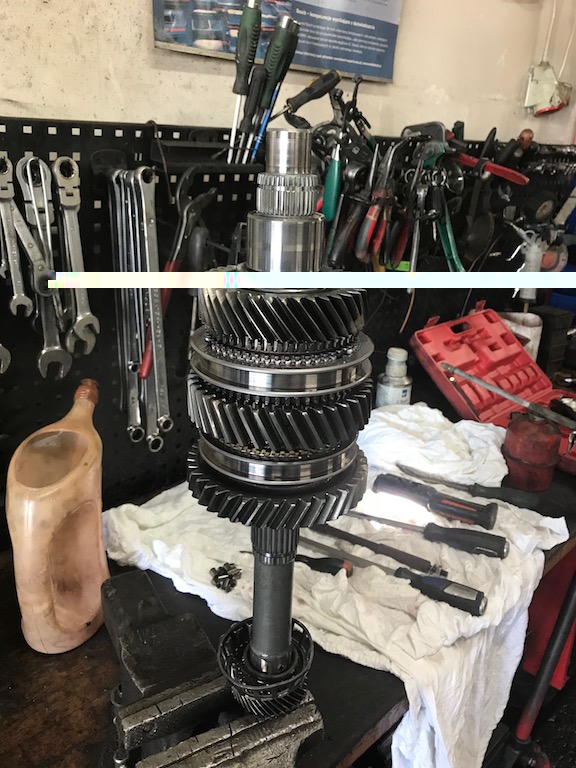

Stan skrzyni na wczoraj :szok: w trakcie rozbierania ;)
Dzisiaj w nocy Krystian zeznał że prawie skończył ją złożył :D
Jeśli nie popełnił błędu to dzisiaj wieczorem go odbieram :P

Post autor: caniggia » 2017-09-28, 11:26
A najważniejsze, jest łożysko igiełkowe czy tulejka? :)
Post autor: Przemek64 » 2017-09-28, 14:27
Jak zwykle Paweł miał racje :padam:
To panewka czyli taka tulejka :D
Ale tego nie trzeba było potwierdzać tylko tak dla formalności :P
