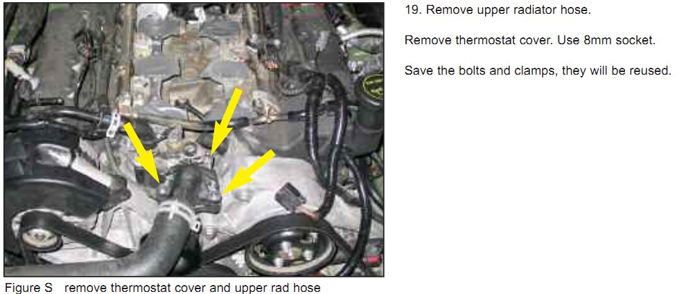

No zakładam, że ze dwa tygodnie będzie już wszystko gotowe w Stanach i wtedy wyślą morzem, czyli 4-6 tygodni, więc zakładam że na początku kwietnia będę miał wszystko u siebie i wtedy zrobię jeszcze raz inwentaryzację drobiazgów. Pewno okaże się że brakuje jakichś śrubek, podkładek, dystansów, itp. W instrukcji jest pięknie wszystko opisane z wymiarami itd. więc powinienem te brakujące drobiazgi bez problemu znaleźć na miejscu.:
Jeżeli okaże się, że brakuje czegoś co jest nietypowe, to domówię jeszcze u producenta i ściągnę samolotem. Zakładam, ze do maja uda się zamontować i uruchomić. I tutaj mam kilka opcji... kusi mnie, żeby zainstalować to samemu, tak robi wiele osób w Stanach, Mirmal też mówił, że nie jest to aż tak skomplikowane a instrukcja jest na prawdę szczegółowa - np:
Jeżeli będę instalował sam, to żeby go odpalić, muszę mieć nowy program. I tutaj zobaczymy z Pawłem co i jak da się zrobić, żeby było jak najlepiej. Najprostsze rozwiązanie, to zamówienie za $200 programu u Douga w Stanach, który specjalizuje się w X-Chargerach. To na pewno nie będzie najlepszy program, ale pozwoli przynajmniej ruszyć konia z miejsca... Zobaczymy czy da się wykombinować coś innego ze strojeniem...

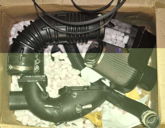

Obiecane foty - akurat z procesu inwentaryzacji:
Tutaj widać jak ciołek ze Stanów polakierował wszystko na czarno - włącznie z kolektorem dolotowym po obu stronach! W niektórych miejscach farba poodpryskiwała - fajny syf musiał mu lecieć do silnika... Na pewno kolektor (to po lewej) i jego pokrywę, która jest teraz przykręcona do sprężarki będę czyścił - jak nie pójdzie rozpuszczalnikiem, to wypiaskuję. Sam kompresor chyba zostawię czarny i ewentualnie uzupełnię odpryski lakieru...
Dalszy ciąg - części po prawej to już dokupione nowe od producenta, bo było widać ze zdjęcia, ze Stanów, że ich brakuje. Najfajniejszy zakup to ta srebrna rurka do EGR - 150USD :przestraszony:
A tu reszta - na dole łącznik kanału dolotowego - między przepustnicą a kompresorem, reszta to głównie CAI
Ogólnie po zrobieniu inwentaryzacji zakładam, że wszystkie śruby, nakrętki, podkładki i kabelki zgodnie ze specyfikacją kupię tutaj nowe. Brakuje też kilku dystansów - większość ma podane wymiary w instrukcji ale są takie 4 do podniesienia linii paliwowych do większych wtrysków, których wymiaru nie ma - już zapytałem o to producenta.
Poza tym brakuje kilku płaskowników-wsporników - np. do montażu obudowy filtra. Też poprosiłem producenta o ich ceny - jak będzie za drogo, to se sam dorobię.
Wysłałem do producenta kilka pytań i listę brakujących części do wyceny i zobaczymy ile będzie chciał za wszystko. Sympatyczne jest to, że on jest bardzo pomocny i chętnie i obszernie odpowiada na wszystkie pytania.
