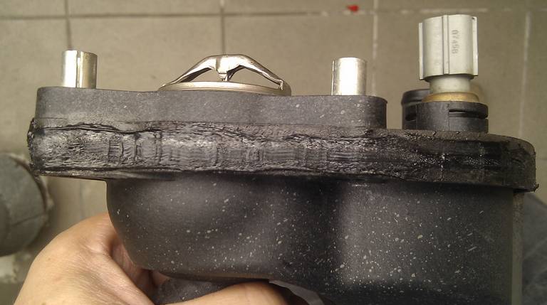

Byłem dzisiaj u spawacza z obudową. Odskrobał kawałek, podpalił, popatrzył jak się pali, sztachnął się dymkiem, polizał - "Poliwęglan" - stwierdził z miną fachowca - "Da się pospawać".
Powiedział, że żadnego klejenia i silikonowania, bo mu chemię zaburza ;)
Tak to pięknie wygląda (no może z tym "pięknie" to przesada...) - obspawane jest dookoła na łączeniu, gdzie było pęknięcie - koszt 50zł. Idę zaraz montować...

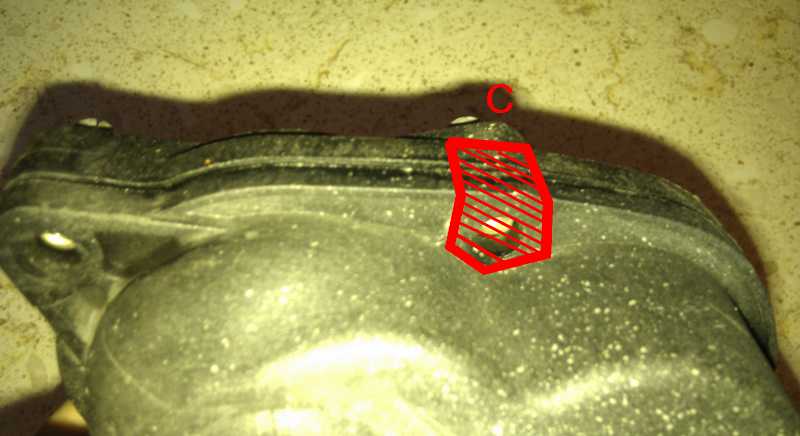

Po pierwszym założeniu ciekło spod górnej obudowy - podejrzewam, że to przez ruszenie starej uszczelki od termostatu bez jej wymiany. Niestety minus mojego rozwiązania z tymi dodatkowymi śrubami na wylot (A, B, C) jest taki, że przy założonej obudowie nie da się zdjąć samej górnej części, bo do nakrętki od śruby C nie ma od dołu wystarczającego dostępu, żeby ją przytrzymać i odkręcić śrubę C od góry. Trzeba było wymontować znowu całość. Na uszczelkę od termostatu dołożyłem czerwonego silikonu i dodatkowo wokół górnej części i skręciłem od nowa. Po kolejnym montażu, już bez nakrętki od dołu na śrubie C (nakrętki zostały na A i B) okazało się, że niestety cieknie z dołu otworu od śruby C. Prawdopodobnie rozwarstwienie dochodzi od środka do tulei w której jest śruba C.
Zdemontowałem więc całość znowu (teraz już zamkniętymi oczami to robię :hyhy: ) i spróbuję zawieźć jeszcze raz do kolesia, żeby zaspawał tylko od dołu dokładnie otwór C. Potem wkręcę od góry oryginalną krótszą śrubę C na czerwony silikon albo klej do uszczelniania gwintów. Jak to nie pomoże, to się poddaję...

Jednak już nic nie spawałem - założyłem z powrotem trzecią śrubę przelotową "C" z nakrętką od dołu i dodatkowo dołożyłem silikon z góry i dołu.
Wygląda na to, że dolna część obudowy jest szczelna. Troszkę się ślini spod górnej, pomimo dodania silikonu, ale to podejrzewam dlatego, że jest stara uszczelka na termostacie, która nie wyglądała najlepiej...
