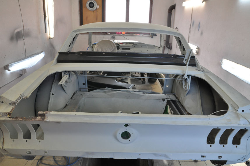

CzyTyTez
Posty: 456
Kolor: vintage burgundy
Re: [CzyTyTez] W końcu!! Mustang 1967 V8 Sports Sprint!
Post autor: CzyTyTez » 2016-07-06, 12:33
Cały czas do przodu!
Nie będę ukrywać i nie będę pokazywać tylko tego co ładne...
W końcu w obecnym warsztacie ogołocili blachy do zera, również że starych gum, uszczelniaczy w newralgicznych miejscach na skutek czego oprócz wymiany przednich podłużnic z crossmemberem naprawione zostały przednie podłużnice znajdujące się pod komorą silnika co widać na jednym z poniższych zdjęć
kolejna kwestia to aby można było przystąpić do pasowania trzeba było zregenerować zawiasy "pod wymiar", niby pierdoła, ale trwało to z różnych względów w sumie 3 tygodnie i koszt 200zł, a później nie wiadomo dlaczego remont auta to ponad 100tys. zł, tulejki wykonane z brązu samosmarującego b101 :)
zawiasy ot takie nic, ale ile było z nimi zachodu...
front po solidnym remoncie
front, podszybie naprawione i wstawione
lewy bok do poprawy po poprzednim...
prawy bok i... bohaterka drugiego planu :D
środek też z wizyty na wizytę coraz lepiej wygląda
tyłeczek też coraz bliżej końca...
