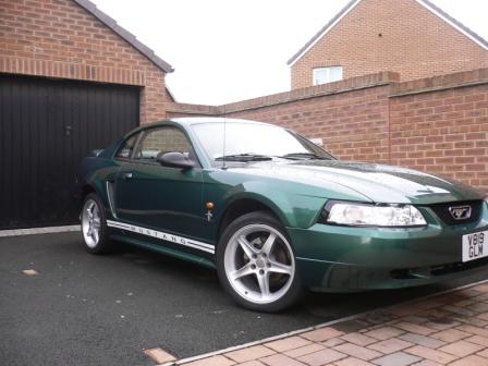

bo ja mam H&R nie zwykłe tylko bardziej wzmocnione 51652-77 tu akurat kolega Jtng je ściąga z Niemiec http://www.mustangklub.pl/viewtopic.php?t=1453
wiadomo twarde sprężynki progresywne czyli są miękkie ok. 3cm potem boli
a tak padło autko na nich, w gt przód padnie tak jak tył, choć mi się wydaję że na tej fotce przód minimalnie coś mi się podniósł...
http://picasaweb.google.com/mustangklub ... 3100818546
