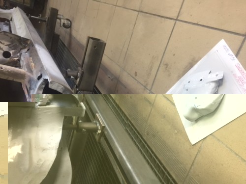

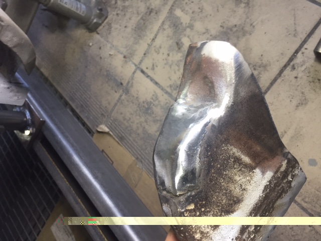

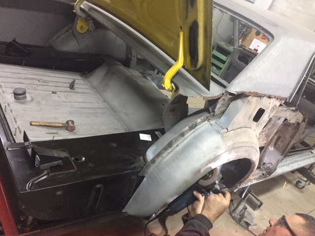

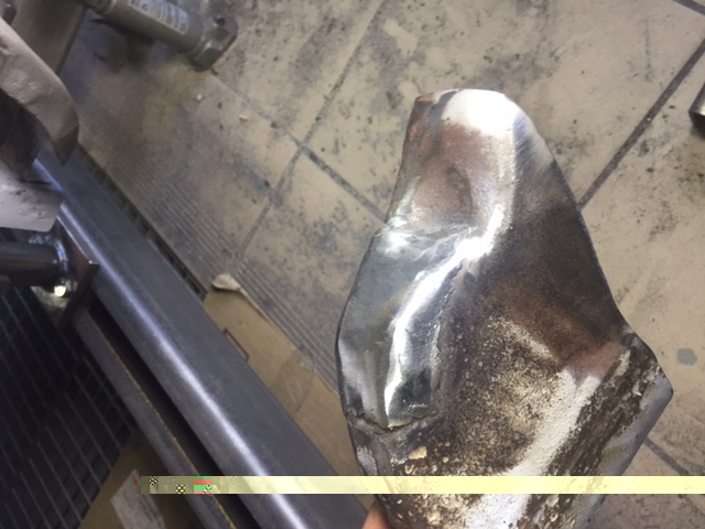

Dziś spadł prawy błotnik ,bo ni cholery nie pasował do tyłu ,a tam same niespodzianki.Stary błotnik ktoś odcinał prawdopodobnie siekierą.  Jak widzę takie roboty to zastanawiam się czy ktoś to robi z przymusu, czy może mu się wydaje że jest dobrze:)
Ważne,że po dopasowaniu jak należy jest git:)

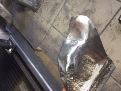

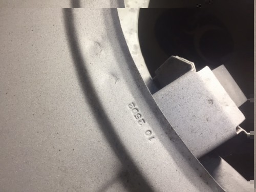

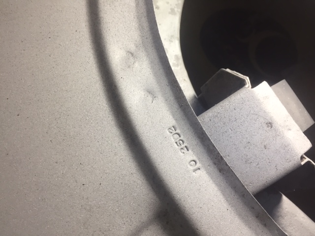

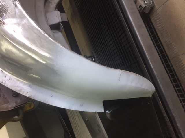

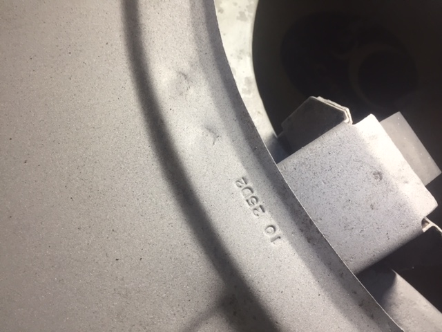

W sylwestrowy poranek zdążyłem jeszcze "machnąć" dwie reperaturki nadkola, a rozsądnie na to patrząc w tym czasie zdążyłbym zgrzać dwie pary nadkoli np." konserwowego Taiwańśkiego zamiennika" i wspawać je w auto i ......."nowe na wiele lat" (najlepiej jak by auto w tym czasie było podparte dwoma kołkami,wtedy wszystko by pasowało:) ,tak więc nakląłem się przy tym za cały rok ,ale widok oryginalnego nadkola bez ubytków z pięknymi numerami uspokoił me nerwy:)
Jeszce tylko naprawa śladów po Amerykańskiej siekierze podkład konserwacja i poszycie może wracać na swoje ,odpowiednie!!! miejsce.

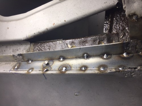

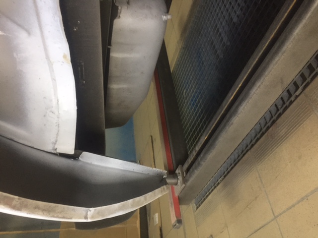

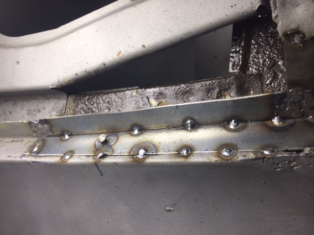

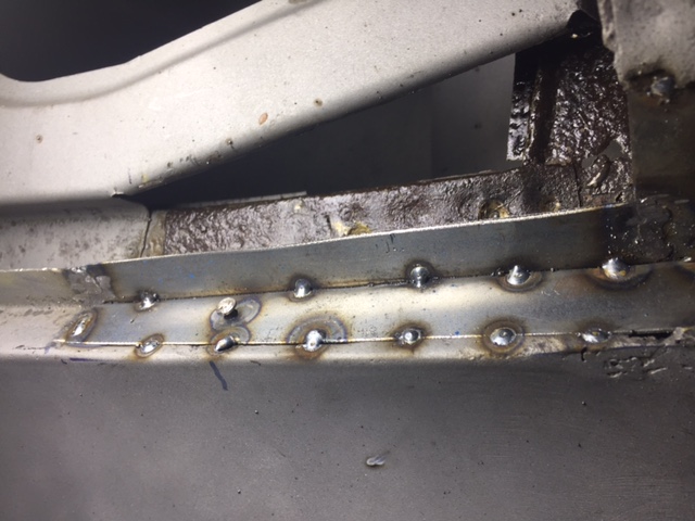

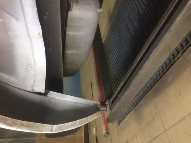

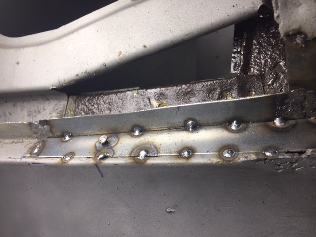

O jednym jeszcze chciałbym wspomnieć ku przestrodze, dostałem dwie różne reperaturki tylnych podłużnic ,jedna z Dynacorna, druga jakaś niby Kanadyjska (a obie najpewniej z chin:) .
W obu odległość od centra tylnego uchwytu resora do miejsca przeznaczonego na wspawanie do belki bagażnika były różne!!!! a co najciekawsze w żadnej poprawne!!!!! W jednej brakowało 7mm, a w drugą musiałem tłuc żeby pasowała .Uważajcie.

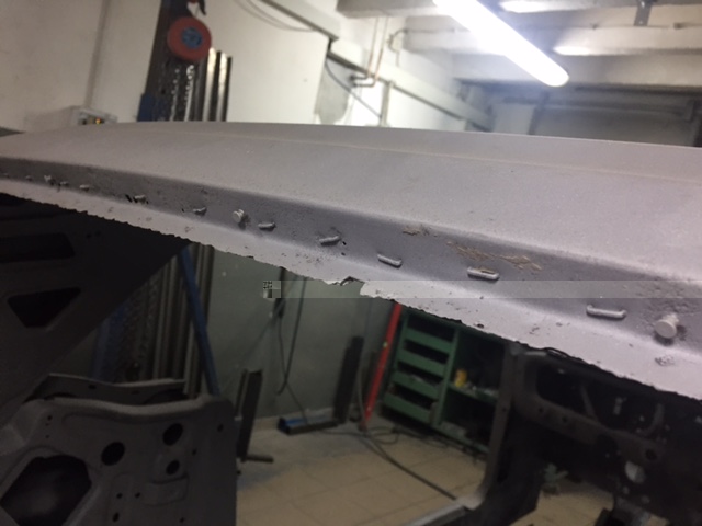

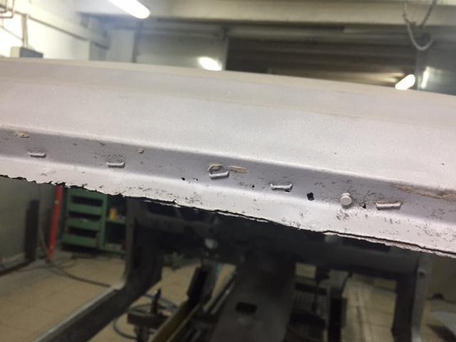

Zastanawia mnie ta "radosna twórczość"
Czy istnieje jakieś racjonalne wyjaśnienie istnienia tych zszywek na zewnątrz rynienki szyby?
Ktoś montował podsufitkę ,ale wywiniętą aż na zewnątrz?
kultura techniczna-to lubię

Albo vinyl albo podsufitkę ktoś tak potraktował
- 6t07t
- Posty: 1650
- Model: 1966-2008
- Kolor: Silver Blue, Black
- Lokalizacja:: Gliwice
Materiał podsufitki ma być wywiniety na krawędź ale tylko na pierwsza.
Te zszywki to od pokrycia vinyl-top.

radoslawstalowy pisze:O jednym jeszcze chciałbym wspomnieć ku przestrodze, dostałem dwie różne reperaturki tylnych podłużnic ,jedna z Dynacorna, druga jakaś niby Kanadyjska (a obie najpewniej z chin:) .
Z potrzeb aktualnych:
-tylny narożnik błotnika lewy (najlepiej oryginał) ,prawy już prawdopodobnie jedzie
-wzmocnienie pod zamek tył http://www.cjponyparts.com/taillight-pa" onclick="window.open(this.href);return false; ... 6/p/TLPB1/
Jak Dynacorn to chinol tak zeszli na psy ze nawet juz nie pakuja do swoich pudelek tylko naklejaja naklejke z napisem Dynacorn na obce czesci.

dziwne, rok temu dostałem tylną podłużnice z dynacorna i była cud malina... może miałem fuksa i dostałem ostatki...

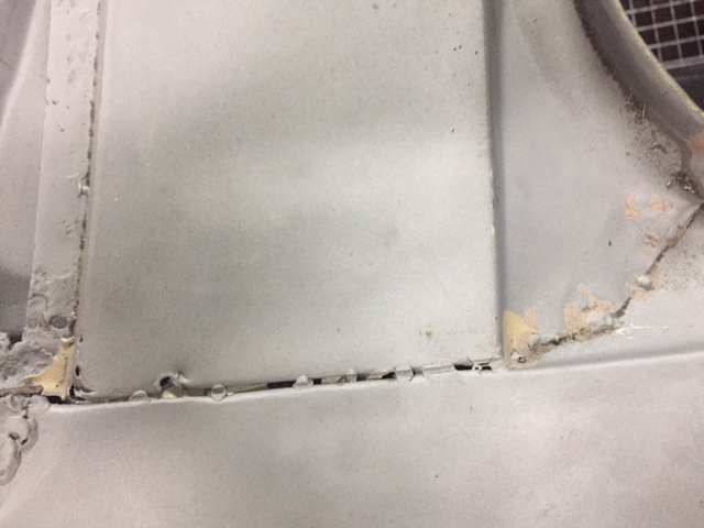

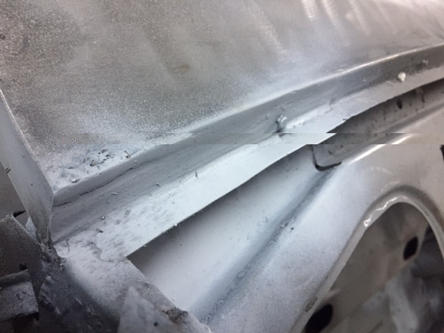

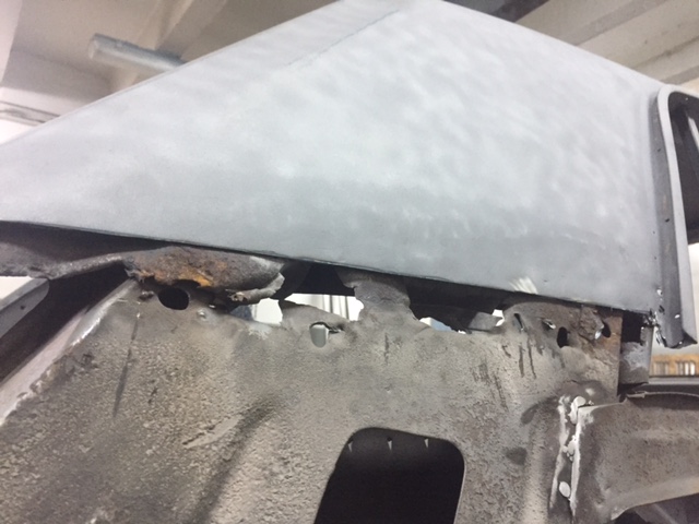

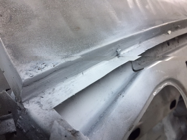

I z innej beczki,gdzieś widziałem wątek odnośnie szczelin ,ale nie mogę go odnaleść.

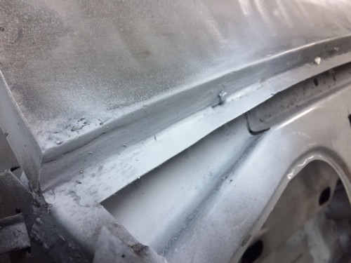

Jestem na etapie tylnej komory i przy okazji spadły poszycia błotników, wyprowadzam wszystko "na nowo" i chciałby Was zapytać jak oryginalnie wyglądają szczeliny na tylnych błotnikach od szyby do maski?
U mnie to zaszpachlowali na prosto (tak im było najłatwiej:) ale oryginalnie na pewno to tak nie było,wertuje zdjęcia ale jednoznacznie nie jestem w stanie tego ocenić, jakiej szerokości powinna być ta szczelina, w jakim stopniu i czym wypełniona?
Wprowadziłem już w miarę narożnik podszybia ,ale czeka na jakąś poradę przed wspawaniem poszycia.
									Jednak utwierdzam się w mojej drodze,żeby ratować wszystko co oryginalne za wszelką cenę (przede wszystkim czasu:), bo "nowym" blachą nie wróżę długiej kariery.

Szczelina musi być! Nie można jej zaspawać ani zaszpachlować na gładko!
Można przy lakierowaniu dać minimalnie silikon/mastykę i delikatnie zrobić lekką fazkę/fugę. Taki sam punkt masz przy łączeniu tylnego błotnika z progiem... tam sytuacja jest podobna. W tych miejscach musi sobie pracować nadwozie.
Co do Dynacorna to po swoich dwóch projektach oraz kilku projektach znajomych miałem okazje kilka razy w ręku trzymać element Dynacorna i to samo "No Name"... w 95% przypadków różnica na korzyść Dynacorna jest ogromna, poczynając od grubości blachy (masy) a kończąc na jakości wytłoczek detali i szczegółów.
Np. w fartuchach komory silnika w chinolach nie ma w ogóle otworów na śruby mocujące błotnik ani dziur na odboje maski, w dynacornach wszystko jest elegancko z przetłoczeniami jak w oryginale itd...
W.
W.

Styk tylnego podszybia z tylnym błotnikiem na tej małej długości ok. 12cm ma kształt wynikający z promieni gięcia blach i wypełniony jest uszczelniaczem ale linia styku jest wyraźnie widoczna.
W narożnikach tylnej szyby były otwory odpływowe z rurkami odprowadzającymi wodę do bagażnika.
Z niektórymi częściami Dynacorn obecnie bywa tak, że są gorszej jakości niż najtańsze zamienniki.

Jak wstawiałeś reperaturki tylnych podłużnic (końcówki) zwróć uwagę (jeśli masz no name) jak przyspawana  jest tuleja w którą wkłada się mocowanie resora. W kiepskich zamiennikach jest ona przyspawana dosłownie jednym smarkiem (może się urwać przy mocnym dobiciu) powinno się to dospawać na około całej tulei (albo przynajmniej góra i dół dłuższym spawem).

Dzięki za szybką odpowiedz i porady.
Tulejki wspawane były dość solidnie więc nie poprawiałem.
Jeśli chodzi o szczeliny to tak sądziłem i tak wg. porad zrobię:)
Ta rurka odpływowa dobra rzecz, jeszcze jest czas żeby je wstawić, rozumiem że w samym narożniku prawym i lewym ok. środka miejsca na uszczelkę?
