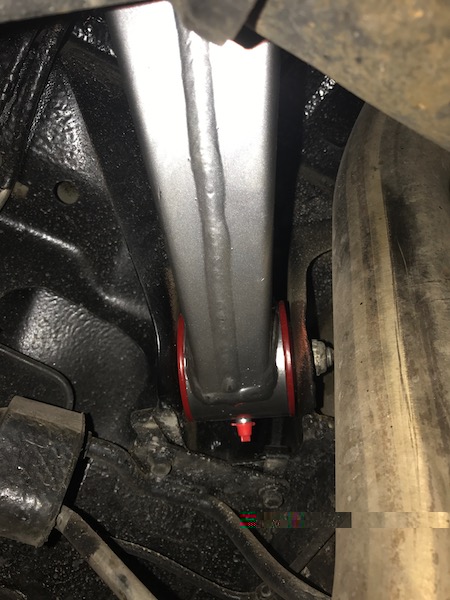

Post autor: Przemek64 » 2017-02-04, 13:38
Ostatnio coś delikatnie zaczęło mi stukać w tylnym zawieszeniu :(
Po wycieczce na szarpaki okazało się że to tylne górne wahacze mają luz na tulejach :dobani:
Po kilku konsultacjach z bardziej doświadczonymi w IV generacji kolegami postanowiłem wymienić całe wahacze na nowe nie bawiąc się w wymiany tulei :D
A jak wymiana to na coś lepszego czyli padło na BBK z tulejami poliuretanowymi. A jak górne to i do kompletu i dolne ;) i tak zrobił się z małego stukania mały mod zawieszenia. http://www.americanmuscle.com/bbk-uplow ... uct_pics-0" onclick="window.open(this.href);return false;
Ciekawe jaki będzie efekt?
Może ktoś coś takiego przerabiał u siebie?

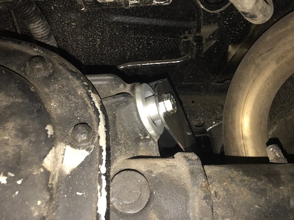

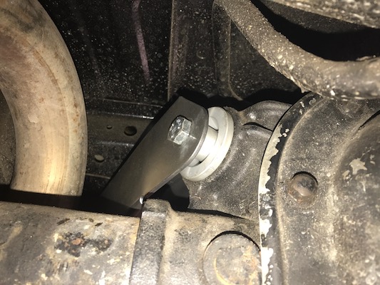

Re: [Przemek] MACH 1 2004
Post autor: Przemek64 » 2017-02-05, 20:25
http://www.ebay.com/itm/BP-79-04-Ford-M ... 1463606158" onclick="window.open(this.href);return false;
Nad tym się zastanawiam. Moim zdaniem może zapobiedz chodzeniu mostu lewo prawo a co za tym idzie "myszkowaniu" po drodze :zakrecony:
Nie jestem pewien może ktoś podpowie.
Nie jestem pewien co zrobić czy dać Fordon oryginalne czy te?
jaco
Posty: 342
Model: Cobra 01
Post autor: jaco » 2017-02-06, 17:23
To Ci pewnie obniży komfort jazdy. Dobre na ćwiartkę. Jak znajdziesz coś takiego do dolny wahaczy to bierz - one bardzie odpowiadaja za trzymanie mostu lewo<>prawo.
Skoro dużo jeździsz, możesz też po prostu wymienić gumy na zwykłe, tylko nowe i założyć panhard, ewentualnie watts'a. Komfort nie ucierpi, a oś nie będzie spacerować na boki. Takiego panharda, to pewnie kumaty mechanik zrobi Ci w garażu. Nie jest to jakaś filozofia szczególna.

Post autor: Przemek64 » 2017-03-04, 10:24
Zgodnie z tym co zapowiadałem w tylnym zawieszeniu zostały wymienione wszystkie cztery wahacze i tuleja trzymająca most jest nie gumowa ale metalowa.
Obawiałem się że teraz to będzie jeździć jak taczka tak jak pisaliście :niepewny:
Moim zdaniem komfort wcale się nie pogorszył a wręcz przeciwnie. :P
Przepaść jeśli chodzi o trzymanie się drogi na płaskim a na koleinach auto nie ucieka na boki :ok:
Jak zobaczyłem jak wyglądały stare tuleje tylnego zawieszenia i jaka jest różnica w jeździe to postanowiłem wymienić wszystkie elementy gumowe w przednim na Poliuretany :hyhy:
Teraz mach będzie cały malowany więc będzie czas na sprowadzenie pozostałych zabawek do komplety ;)
