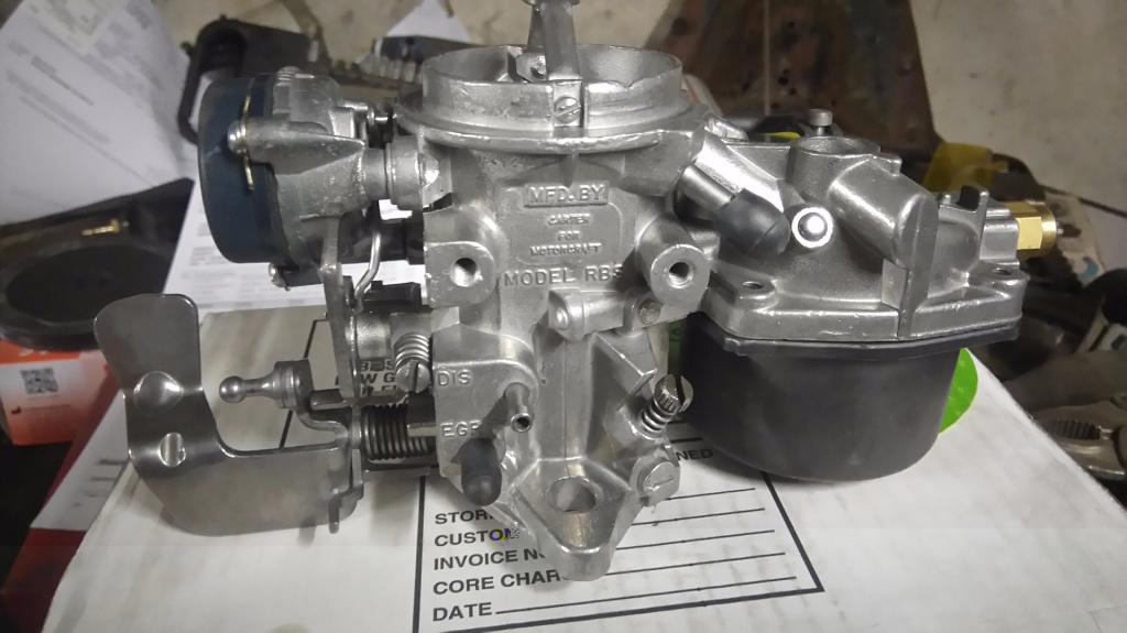

Doszły prawie wszystkie graty do silnika zaraz składanie i mam pytanie:
zamówiłem nowe śruby do głowicy ale nie przyszły- gdzieś w gąszczu części nie znalazły się na zamówieniu i teraz składać na starych??
a i pochwale się gaźnikiem
