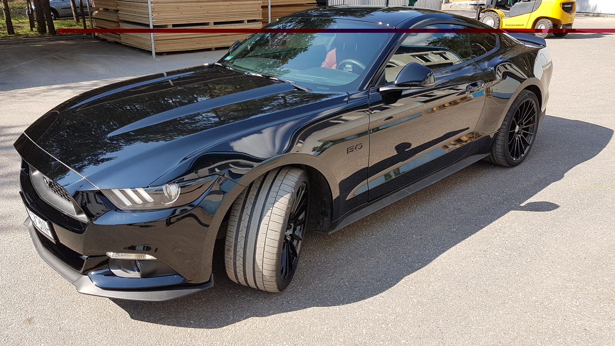

A tak to wygląda...

Piękny! I te czarne felgi plus tylnie lampy :ok:

Gratuluję czarnego konika :ok:
Masz tylna blendę od 2.3 ecoboost?

Super wygląda. Batmobil się chowa :super:

Hej, dziękuje.
Tak blenda jest od EB z USA. Chciałem po prostu konika.
