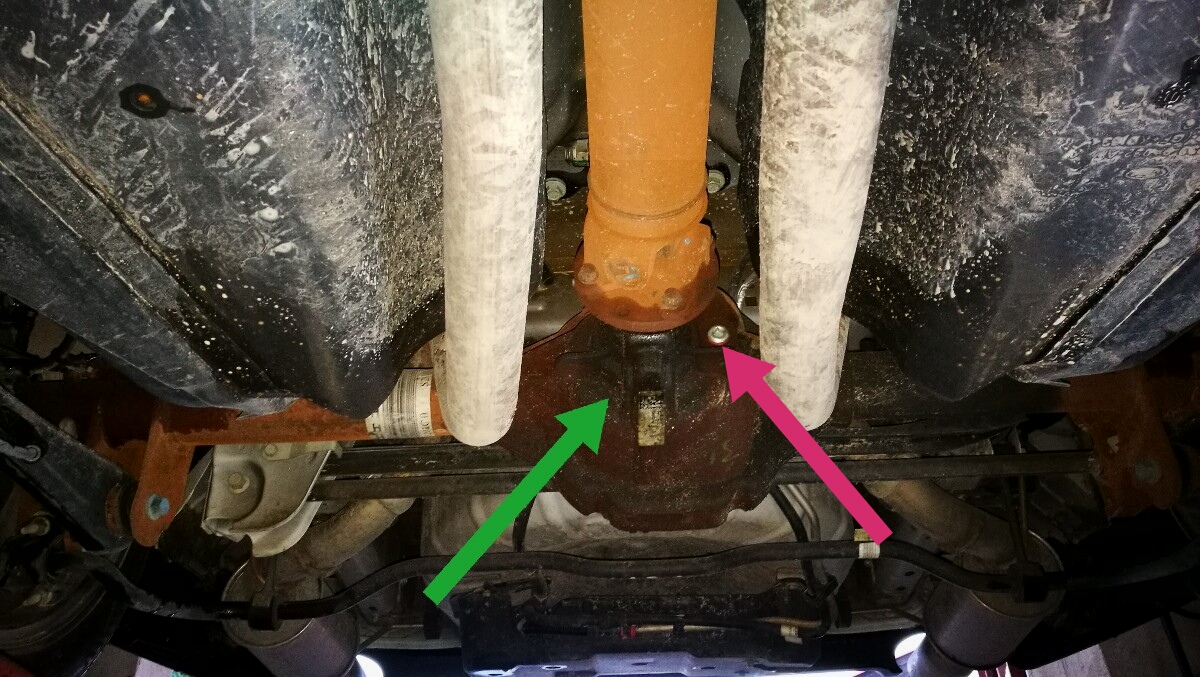

Cześć koledzy,
Jeszcze jedno pytanie - na zdjęciu poniżej widać wyciek z mostu - czego powinienem szukać żeby uszczelnić wyciek ? Chodzi mi o fachową nazwę lub konkretny link z uszczelkami.Czy wymienić tylko uszkodzoną uszczelkę czy np.wszystkie uszczelki/zimeringi w moście ?

Re: JAKI OLEJ DO TYLNEGO MOSTU 4,0 V6
Uszczelka wałka atakującego, pinion flange seal. Aby ją wymienić, trzeba dyfer rozebrać do zera aby to wymienić tak jak potrzeba. Niektórzy robią to przez ściągnięcie flanszy, ale most długo po tym nie pozyje.
cannigia - dzięki za błyskawiczną odpowiedź.
Na portalu aukcyjnym znalazłem jedynie to
http://www.allegro.pl/ShowItem2.php?item=6835684941" onclick="window.open(this.href);return false;
Czy będzie pasować ?
Poproszę o cenę za uszczelniacz
Jak oceniasz stopień trudności wymiany tej uszczelki ? Czy ogarnięty mechanik (ale nie specjalizujacy się w amerykanach ) powinien dać radę ? Jakieś dodatkowe ważne wskazówki ?
Zwykły mechanik nie da rady. Musi to być ktos kto ma wiedzę i narzędzia do ustawiania mostów. Caniggia ogarnia mosty bdb.
....dziękuję ja info - daleko mam do cannigi niestety.
Czy tędy (różowa strzałka) dolewa się olej ?
Jak sprawdzić poziom oleju w moście ?
