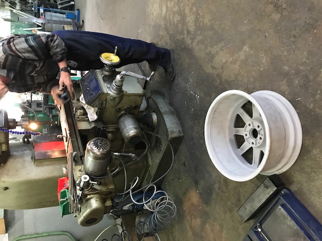

Tak ,były przymierzone na dystansach bo osadzenie nie pasowało
Teraz musimy roztoczyć felgi, żeby weszły i powinno być fajnie

Nie ET tylko osadzenie na "piastach" (czy jak to zwał) ,w mustangu mamy ok.70,5mm a na tych felgach miałem 66,5mm

Rach,ciach i jedna wpasowana
już widzę że przy tym ET będzie trzeć o stabilizator przy pełnym skręcie
spróbujemy troszkę odsadzić i zobaczymy.
