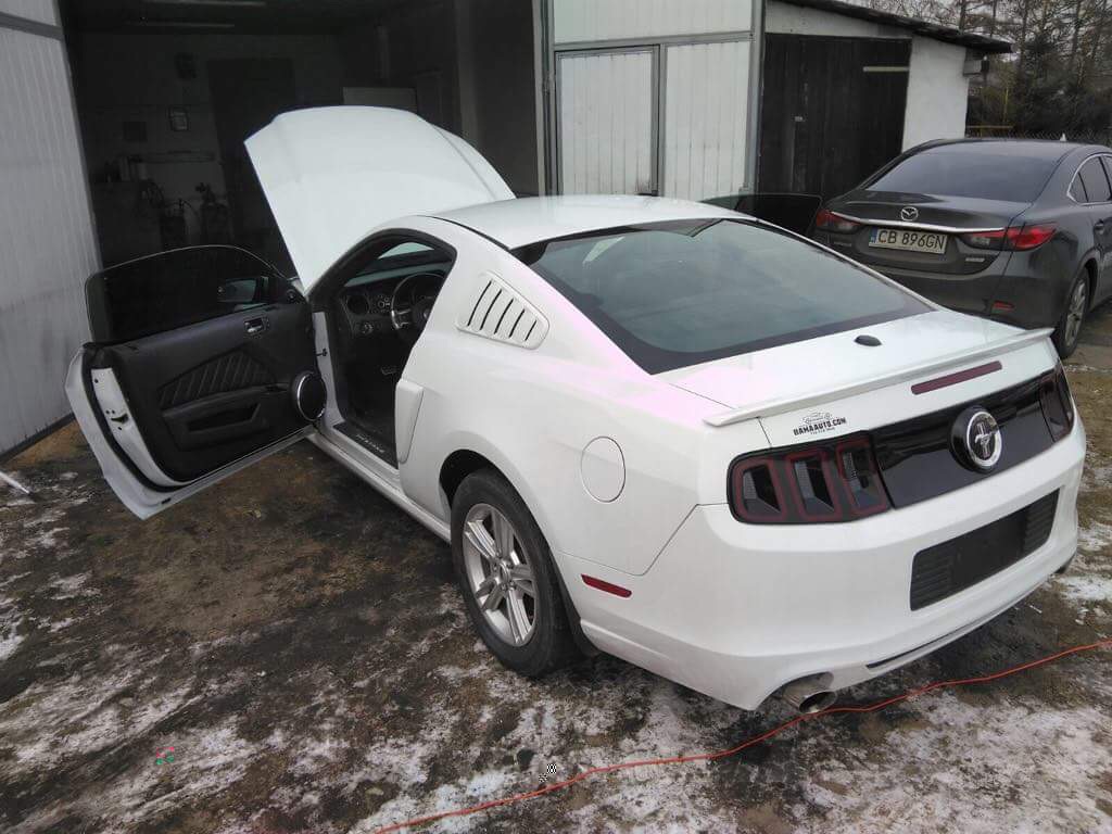

Po lokalizacji (Bydgoszcz) i zdjęciach domu i podwórka domyślam się, że to ten sprzedawca od którego ja kupiłem swojego w 2015 roku, choć pewien nie jestem.
Ja jestem zadowolony, z auta, od kilku lat śmiga bez problemów, ale sprzedawca dopuścił się paru grzechów i nie przyznał się... auto miało kilka rzeczy zrobionych na szybko i metodą druciarską co wykrył dopiero Paweł z HD-Customs.pl (w szczególności wyatrzelony pas bezpieczeństwa kierowcy - nie blokował się i wpięty opornik, żeby komputer nie wykrył - wymieniłem w całości) czego nie udało mi się wychwycić mimo oględzin na stacji kontroli z kanałem, miernikiem lakieru itp. Także ostrożność jak zawsze wskazna, w szczególności inspekcja poduszek, pasów, czy fotele się przesuwają - czyli to, co się uszkadza nawet przy małej stłuczce.
W tym szarym mamy też boczki drzwi z wersji Premium (głośniki na dole) a wykończenie deski z Base, więc warto zbadać dlaczego tak, fabrycznie taki układ chyba nie występował.

Re: Sprzedam v6 2014 rok manual 85 tys km.
Oczywiście, że ma pirotechniczne napinacze, i właśnie tego sprzedający mi auto też nie wiedział albo nie chciał wiedzieć.
Nie będę się sprzeczał czy to Ty czy nie Ty, choć wszystko na to wskazuje. Jeżeli nie urodziłeś się 6 marca i nie nazywasz się Andrzej, to nie Ty
Dla zainteresowanych wyjaśnienie "mojego" wątku opisanego powyżej:
$putn!k skontaktował się ze mną i potwierdził, że to jednak on był sprzedającym mi Mustanga w 2015 roku. Przeprosił za sprawę z wadliwym pasem, wskazał na winę mechanika, któremu powierzył regenerację i brak swojej wiedzy na ten temat. Zaoferował zwrot kosztów wymiany przeze mnie pasa na nowy i faktycznie wczoraj dostałem przelew.
Nieczęsto spotyka się tak uczciwe podejście więc piszę na forum, żeby wszyscy widzieli – $putn!k załatwił sprawę jak trzeba. Mam nadzieję (a wobec szybkiej reakcji $putn!ka również podstawy do przypuszczenia), że wnioski zostały wyciągnięte i kolejne samochody są już doprowadzone do ładu profesjonalnie i bez wpadek
