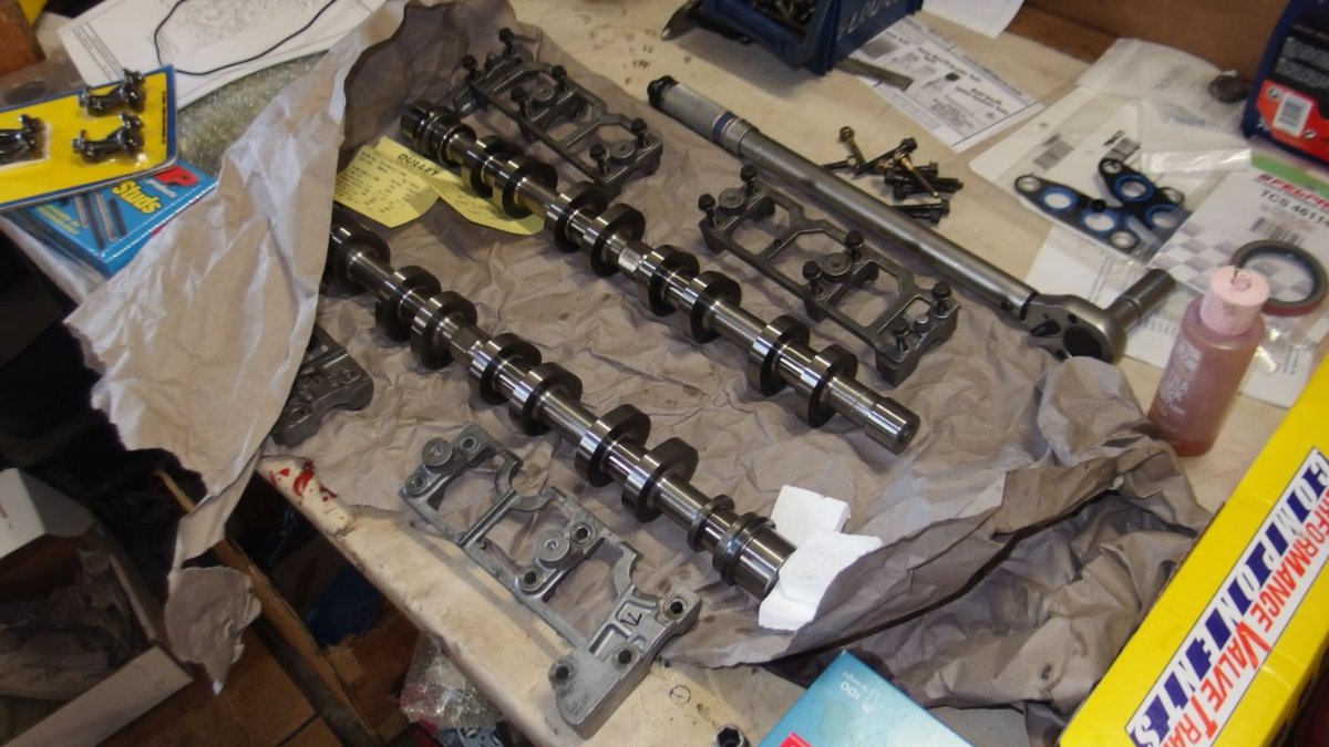

Znowu weszło parę rzeczy.
Wałki - custom od Todda Warrena. Do tego silnika najbardziej agresywne były od zdaje sie Cobry 98, w drugiej kolejności właśnie 01, ale jak już iść na całość..
To już weszły też 'szybsze' sprężynki od Biran Tooley Racing.

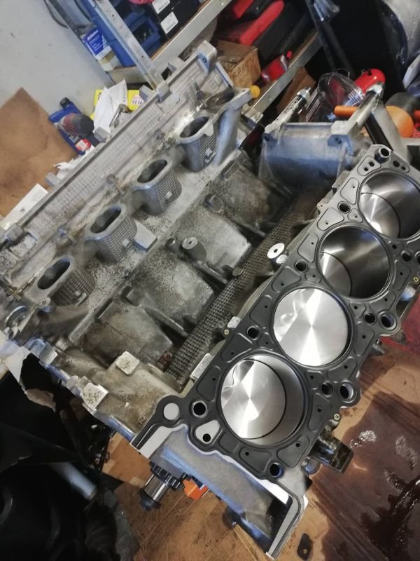

Uszczelki głowic Cometic

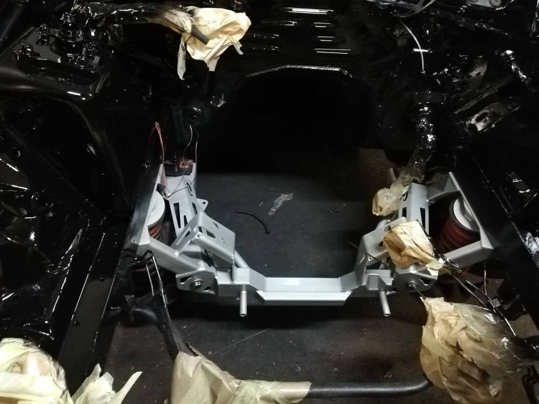

Komora silnika nie wyglądała jakoś rewelacyjnie, więc została odmalowania. "Przy okazji" kolejna gruba rzeczy - kołyska steeda. Podobno najlepsza wśród produkowanych seryjnie - sprawdzimy

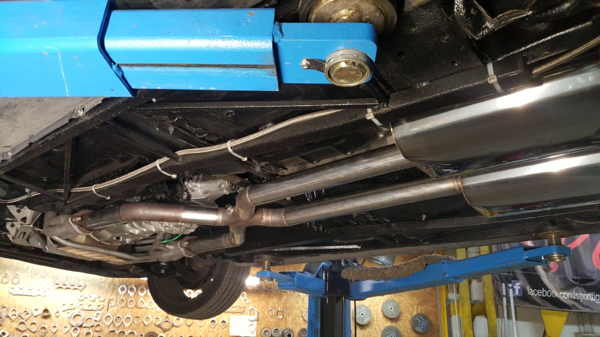

Mam nadzieję, że nie dostanę za to bana na forum, ale postanowiłem ściszyć nieco auto. Tak, wiem, za stary jestem, ale po ostatniej przejażdżce na Mustkę, 500km w jedną stronę, byłem zmęczony hałasem. Stroker, wałki, longi, X, i tylne tłumiki MACa najbardziej nie dały żyć dzieciakom. Zastanawiałem się czym je zastąpić. Pierwsze o czym pomyślałem, to rear seat delete, bo nie płacze, ale niestety zdrowy rozsądek zdecydował się nie pozbywać zawartości tylnej kanapy. Zastąpiłem tylne tłumiki customowym rozwiązaniem:
Muszę przyznać, że póki co jestem bardzo zadowolony. Goście zrobili to naprawdę pro. Każdy centymetr przemyślany. No i udało się zachować końcówki, do których już się przywiązałem.
Dźwięk jest znacznie cichszy, ale nie cichy i zdecydowanie mniej natarczywy. Wiem, że to nie tak powinno być, ale sporadycznie robię autem trasę. Zresztą, nawet na torach są już normy hałasu.
