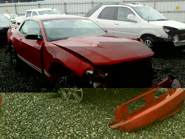

Kupiłem raport i okazało się, że ta lekka stluczka z tyłu to zdrowy dzwon zakończony urwanym lewym tylnym kołem, wahaczem i kto wie czym jeszcze. Przejeżdżałem w okolicy sprzedającego, więc obejrzałem. Szpachla odchodzi płatem wielkości dłoni. Jasiek w fotelu wystrzelony. Fotel nieudolnie zeszyty. Kontrolka airbag świeci na stałe. Kontrolka tpms też. Ogólnie auto na 100 % nie warte swojej ceny (52000 brutto + akcyza +przeróbka świateł +przegląd i rejestracja).
Jutro jadę obejrzeć tego :
https://www.otomoto.pl/oferta/ford-must ... AD3nI.html
Zobaczymy co wyjdzie tym razem. Raport kupiony. Auto, wg mnie lekko, dostało z przodu. Zwracać na coś szczególną uwagę?
Dołączam dwa zdjęcia z raportu. Poduszka w kierowcy i w fotelu pasażera były strzelone. Podłużnice ponoć nie ruszone.

Aż nie chce mi się wierzyć, że podłużnice nie dostały w tym aucie. Patrzac na to jak koła na nim wiszą i odpaliły jaśki to prosty z przodu raczej nie jest, ale kto wie. Tzn jak go dobrze poprostowali, to może geometrie trzyma, ale to bym sprawdził w pierwszej kolejności. Na podstawie zdjęć ciężko to ocenić i pytanie ile ktoś serca i pracy/kasy włożył by to autko naprawić. Pytanie też jak wyglądało auto pod maską i czy komora silnika zostala naruszona. Ja osobiście byłbym ostrożny.
Juz szybciej chyba bym zainteresował się tym autkiem:
https://www.otomoto.pl/oferta/ford-must ... BtW4Y.html
Co prawda po naprawie przekroczysz zaplanowany budżet no i to nie cabrio ale za to GT a strzał w tył wydaje się chyba jeszcze znośny. Może ktoś kto robił podobnoe rozbite auto może podpowiedzieć czy warto ten model klepać.

Bardzo dziękuję za opinię. W takim razie od geometrii zacznę. Zdjęcie komory silnika jest, ale nie jestem pewien czy da się z niego wypatrzyć czy mocno dostała.
Zaproponowane przez Ciebie GT jest fajne tylko z jednego powodu- bo jest GT
. Niestety uparłem się na kabrio (oczywiście najlepiej, żeby było GT). Poza tym ten tył też myślę, że GT dostał na tyle mocno, że podłużnice trzeba wyciągać.
