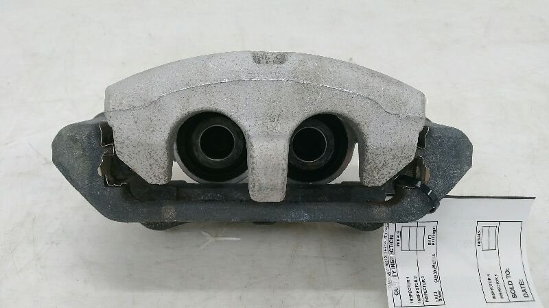

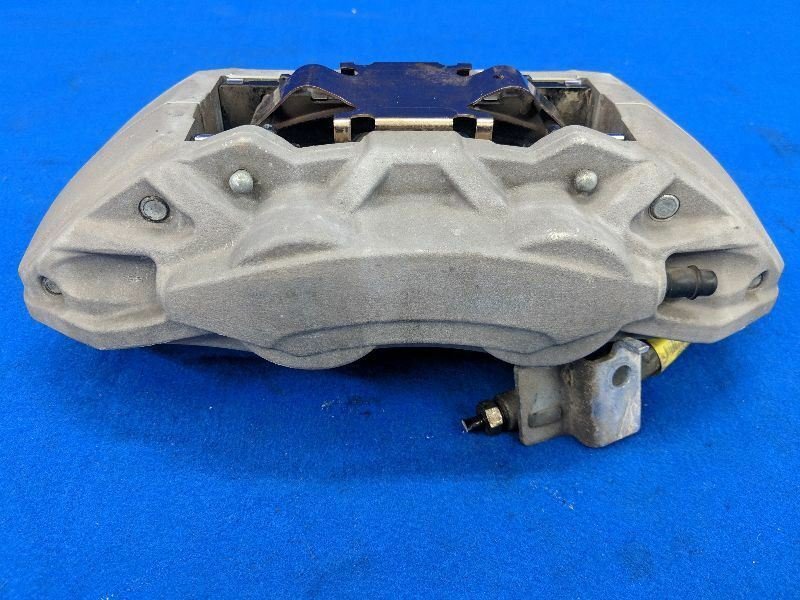

w USA sa 3 wersje
3.7 ma zwykle 2 tloczkowe
2.3 ma zwykle 2 tloczkowe lub premium 4 tloczkowe i tarcze 14 cali
5.0 ma premium 4 tloczkowe i performance 6 tloczkowe 15 cali tarcze
w EU
2.3 ma premium 4 tloczkowe
5.0 ma performance 6 tloczkowe

13 i zaciski 2 tloczkowe dokladnie jak stare konie 11-14
prawda jest taka ze to nie hamuje od 150 a gdzie od 200
piersze co to wymiana na inne nie na darmo w GT500 juz od czasow 2008- dawali brembo 4 tloczkowe
takie same w budowie jak 4 tloczkowe obecnie i tarcze 14 cali

Te akurat są dostępne (60 - 0 mph). O ile pamiętam zwykłe 2-tłoczkowe ok. 117 stóp, 4-tłoczkowe 106 stóp, czyli różnica jakichś 3-4 metrów.

Chyba jednak jest inaczej - tarcze przednie w standardowym V6 ( niewzmacniane) mają 320mm, a więc nie 13 cali, zaś wzmacniane 14cale=352mm.
A stare konie 11-14 V6 i GT też mają tarcze jeszcze mniejsze - 316mm.
Zastanawiam się co oznacza ( u mnie w S550, V6, po zdekodaowanu VIN ) "Hamulce Premium" skoro mają 320mm ? Czyżby w ogóle były stosowane jeszcze słabsze hamulce
w "non premium" ?
No i zastanawiam się czy tarcza 352mm z zaciskami 4 tłoczkowymi, lub tarcza 380mm z zaciskami 4 lub 6 tłoczkowymi wejdzie przy oryginalnych felgach Forda 17cale 7,5J ???
IMO to nie wejdzie nawet tarcza 352mm, a co dopiero 380... a druga sprawa to na ile mogą pomóc tu dystanse np. 20mm ?
