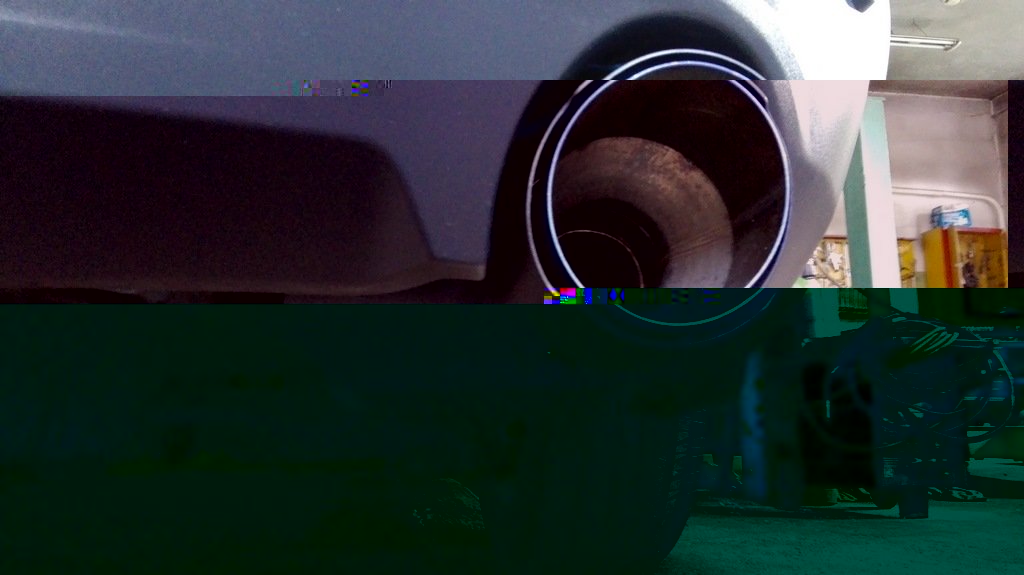

No dobra, coś tam nagrałem:
W rzeczywistości dźwięk ma troszkę mniej basu i jest nie tak agresywny jak na nagraniu, ale tylko troszkę.
I parę fotek:
Uprzedzając pytania, a mnie też zawsze to ciekawi.
Tłumiki 600 z wysyłką, końcówki 270 z przesyłką, przeróbki wiadomo, co kto może i umie.

Odnośnie samego wyglądu końcówek to się wolę nie wypowiadać, bo to kompletnie nie mój gust. Ale de gustibus non est disputandum, więc zakładam, że może niektórym się spodobać.
Z to dźwięk rewelacja :ok: Ciągle brzmi jak V6 i do V8 z dobrym wydechem jest przepaść, ale w stosunku do seryjnego wydechu V8 jest świetnie. Moim zdaniem zarówno fabryczne 4.6, jak i 5.0 brzmią dużo gorzej...
