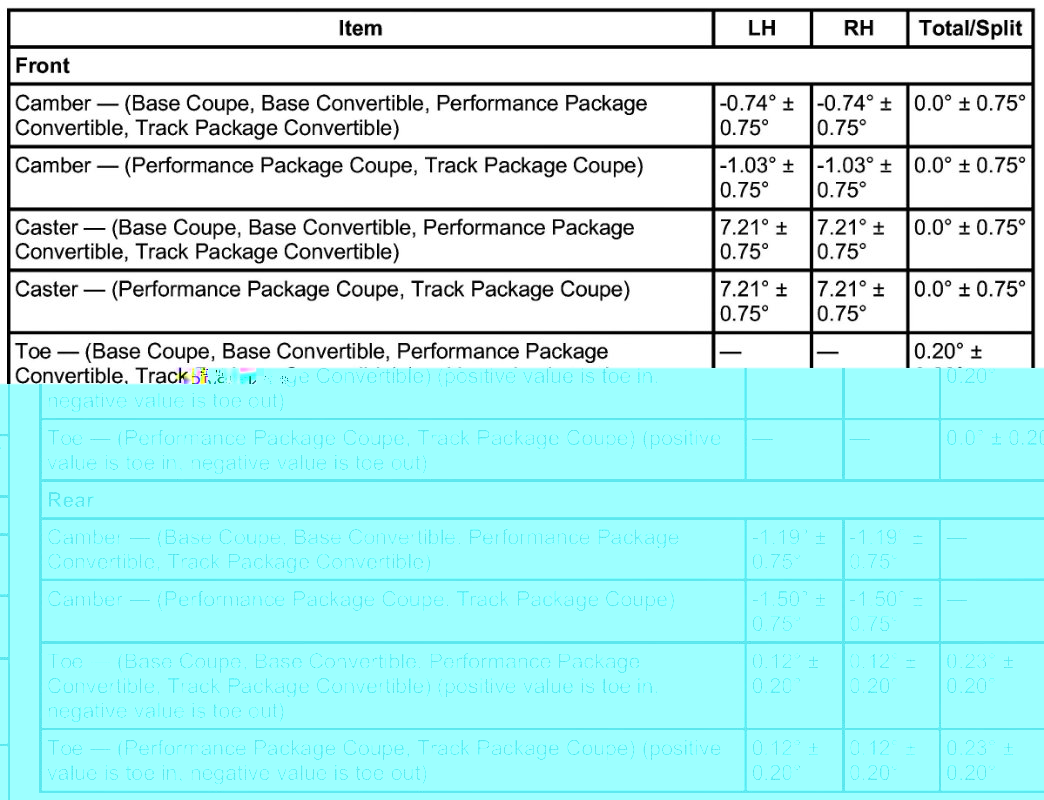

Witam serdecznie... Niedawno kupiłem z usa konika GT... Oczywiście był uszkodzony dostał w przednie koło i ciut w tylne oczywiście wszystko zostało wymienione na nowe... Geometria zrobiona 3D... Problem w tym że auta dziwnie zachowuje się na drodze takie niestabilne a dokładnie nie można swobodnie lekko trzymać kierownicy tylko non stop trzeba ją pilnować bo auto leci delikatnie w prawo a raz w lewo... Potrzebuję danych do ustawienia geometrii kół przód i tył... Z góry dziękuję i pozdrawiam

Jak fabrycznie byly wlozone 275 z tylu to jest to PP - tabliczka na drzwiach powie Ci, czy to fabryczny rozmiar opon.
No i tutaj niestety charakterysyka ustawien zawieszenia PP jest troche taka jak opisales - on sie super prowadzi w zakretach, poslizgach ale nie ma takiej cechy ze jak puscisz kierownice to kilometr prosto pojedziesz....
W PP masz inne wachacze niz w zwyklym, ale mysle, ze da sie go ustawic na ustawieniach ze zwyklej wersji. Zwykla wersja z USA (uzytkowalem) tak ma ustawione zawieszenie, ze puszczasz kiere i jedziesz prosto po horyzont.
Nie mam teraz pod reka ustawien katow, wrzuc moze zdjecie jak Ci ustawili?

Ledwo cos widac, ale wyglada, ze jest bardzo dobrze ustawione.
Ponizej ustawienia - patrz na linie coupe performance pack.
