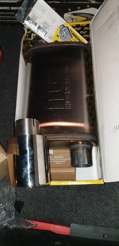

zamówiłem w Polsce te puszki jak u Ciebie + końcówki od ultera 100 mm zbliżone wyglądowo do ory mam nadzieje że w przyszłym tygodniu będę mógł sie pochwalić lub nieslavol pisze: ↑2019-10-20, 14:33https://www.ebay.com/sch/i.html?_from=R ... d&_sacat=0
Wybrać coś dla siebie musisz sam, totalnie nie wiem nic o 2.3 litra. Ja brałem z wejściem i wyjściem 2.5 cala, takie mam na nagraniu.
W drogiej przesyłce zawarte jest cło i vat, niestety prawie cały ebay korzysta z programu global shipping, niezbyt chwalonego (nie mamy papierów z odpraw, nie wiemy czy faktycznie clą przedmioty a zwrotu nie uświadczysz)
ale często to jedyna opcja kupna. Finalnie kosztowały (2 szt) 600zł i przyszły po 1,5 tyg,
Jestem zadowolony z jakości i brzmienia.

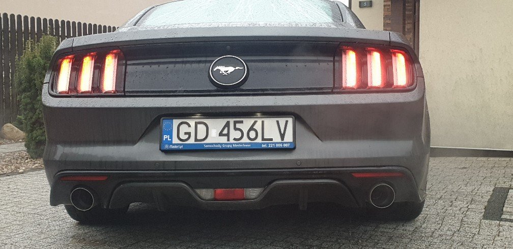

Mnie też wzięło . Puszki magnaflow do tego koncowki i jest ladne mruczenie nawet jak na 2.3 a ze auto odbieralem jak było ciemno to brakuje fotek po. Ale napewno wrzucę.

Jest i filmik i tak Jak uboolegi w v6 dzwon na filmie jest bardziej basowy niż w realu . Ale zamierzony efekt uzyskałem ładnie mruszy jak na r4 i nie przeszkadza w normalnej jezdzie .
A i koszty łączny koszt calej operacji ponizej 1500
