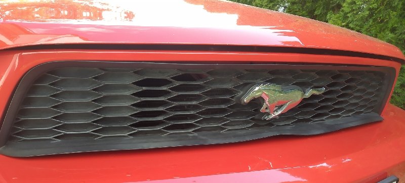

Zakupiłem Mustanga 2011 3.7 V6. Na pierwszym zdjęciu widać źle dopasowany grill do zderzaka. Stwierdziłem że jest coś nie halo z grillem i kupiłem drugi. Nowy zamiennik. Po montażu okazało się że poza lepszym wyglądem problem dopasowania został. Chodzi mi o szczeline 1,5 cm pomiędzy zderzakiem a grillem. Pytanie czy zamienniki są tak słabej jakości czy to jest problem po stronie zderzaka ?

Czy grill jest dopchnięty do końca ?
Potwierdzam słabość zamienników.
Tak to może wyglądać jak masz pecha i trafisz na gorszą sztukę.
Oddaj/wymień grill (może następny będzie lepszy
lub rozgrzej opalarką (tylko nie przytop) i wygnij dół grilla.

Wszystkie zapinki zapięte. Czyli muszę poszukać innego. Może kwestia producenta. Stary i nowo kupiony mają te same nadruki.

Obawiam się, że to może być kwestia zderzaka i wymiany grilla mogą nie pomóc. Dużo koni jest po naprawach, często składane są byle jak, na zamiennikach, z brakującymi częściami, spinkami itd. A zderzak to duży, elastyczny element i bardziej prawdopodobne, że w nim wymiar jest niefabryczny niż w małym, sztywnym grillu.
W modelu 2010-2012 szczególnie problematyczna jest linia pomiędzy krawędzią maski a zderzakiem, najczęściej tam widać fuszerkę i "krzywy zgryz". U Ciebie trochę niżej wyszedł problem.
Sprawdź mocowanie zderzaka, czy to oryginał i kombinuj.

Normalka w zamiennikach grila, miałem identycznie. Nie przejmuj się tylko go wyjmij i od spodniej strony na dole dobrze nagrzej opalarką. Aż wyraźnie zmięknie. Odegnij powoli dolną "wargę" (to co odstaje od zderzaka) i schłodź wodą. W razie potrzeby czynność powtórz. U mnie wyszło idealnie i przylega doskonale. Podejrzewam że element jest zbyt szybko wyciągany z formy i nie odpowiednio schłodzony, przez co się wygina stygnąc po za formą. Koszty, szybkość, niedbałość producenta. Po za tym akurat z grilem w zamienniku nie ma tragedii.

Zderzak na pewno jest wymieniony. Czytałem jeszcze że w zderzaku powinno być chyba jakieś wypełnienie?
Jeśli tak to u mnie tego nie ma. Ale że czas mamy siedzenia w domu to będę kombinował.
A np grill z 2013 będzie pasował do 2011? Bo może by kupić grill bez tego kołnierza co leży na zderzaku?

Czy na metalowej belce pod zderzakiem masz założony taki styropianowy absorber ?jackM76 pisze: ↑2020-04-09, 09:43Zderzak na pewno jest wymieniony. Czytałem jeszcze że w zderzaku powinno być chyba jakieś wypełnienie?
Wypełnia on zderzak.

Ten absorber dosyć mocno rozpiera/wypełnia zderzak.
Może to by pomogło.
Utrudnia on też założenie zderzaka ale dobrze go usztywnia.
Taki zamiennik: (nie wiadomo jakiej jakości

To trzeba bedzie zainwestować w taki absorber.
I zobaczę co dalej. A może to wystarczy.
Dzięki Panowie za porady i opinie.
Jak kupię i zainstaluje to opiszę efekt

Nie wystarczy, aczkolwiek warto go mieć. Zrób jak pisałem i nie kombinuj, to jedyna droga nie licząc nówki-używki oryginału.

Dodam jeszcze że założenie absorbera dodatkowo poprawiło ułożenie zderzaka i grilla.
