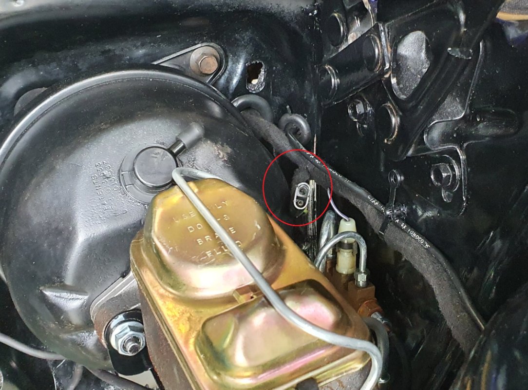

Mała aktualizacja, w sumie z dużego kroku.
Auto w lipcu wróciło już od blacharza w takim stanie:
Miałem kilka wieczorów wolnych, to pomyślałem szybko pójdzie dzień na hamulce, dzień na instalacje, dzień na szyby.
NIc z tych rzeczy :zalamany: . Odbudowa tyłu z nowych elementów, plus swap na tarcze z przodu i instalacja serwa - tydzień. Plus 1,5dnia u mechanika na zrobienie przewodów stałych:
To nadkole jest tak wielkie, że nawet spora tarcza wygląda skromnie.
Tutaj muszę polecić zestaw z CSRP, bardzo dobrze przygotowany set tarczówek. Wszystko oznaczone i opisane, więc nie miałem z tym większego problemu. Zdecydowałem się jednak na serwo Midllanda (OEM) które udało mi się kupić w US i odnowić. Miałem mały problem z instalacja tego i przerobieniem uchwytu pedału, ale po kilku wieczorach już wszystko pasowało.
Udało mi się także wyciszyć część wnętrza. Na dół poszła mata butylowa 2mm a na to pianka zamknięto komórkowa. Na razie wyprowadziłem cały przód i połowę podłogi, bo nie wiem jak na to spasuje się dywan na który czekam.
Później poszło sprawdzenie zawieszenia i ukł kierowniczego. Przy zakładaniu cylindra wspomagania coś mi jednak nie pasowało :zly: . Okazało się, że blacharz założył odwrotnie całą belkę układu wraz z wahaczami w drugą stronę i wszystko w sumie pasowało, ale serwa w drugą stronę założyć się nie dało.
Udało się też zwalczyć boczne szybki i wpiąć instalację elektryczną. Była nawet próba odpalenia, stycznik zapracował ale niestety z ok regulatora napięcia poszedł dymek. Nie miałem jeszcze czasu sprawdzić dlaczego i skąd. Miałem też problem z wiązką alternatora, bo schemat z dokumentacji rozjeźdzał się z tym co mam w aucie, a wiązki są oryginalne. Gdzieś doczytałem, ze były różne alternatory i stąd dwa sposoby podłączenia (z wydzielonym plusem i bez).
Auto czeka więc, na montaż silnika:
Chciałbym jeszcze w tym roku go odpalić i wstawić przygotowaną skrzynię.
Przy okazji czy ktoś orientuje sie co to za kostka w głównej wiązce zaraz po przejściu do komory silnika ? Jedna z jednym przewodem to czujnik hamulca dopinany do rozdzielacza, ale jest jeszcze kostka płaska, dwu-przewodowa ?
