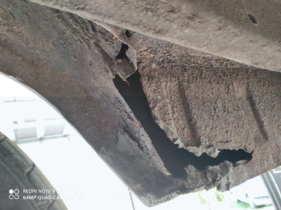

Cześć,
W poszukiwaniach swojego pierwszego Mustanga natrafiłem na ogłoszenie:
https://www.otomoto.pl/oferta/ford-must ... llery-grid
Czy ktoś mógłby mi pomóc w ocenie tego samochodu? Cena wydaje się być niska. Z tego co widzę to prócz tego że samochód do malowania w przyszłości cały, to z przodu ma jeszcze bębny które też przydałoby się wymienić. Czy może jestem w błędzie i zostawić? Wiem że że zdjęć się wiele nie wyczaruje, ale ktoś doświadczony być może zauważy coś czego ja nie widzę 😉 albo już może wiecie żeby omijać ten egzemplarz z daleka.
Czy jest ktoś z okolic Lubaczowa żeby ewentualnie podjechać ze mną i sprawdzić Konia czy nadaje się on do kupienia 😜
Z góry dzięki za pomoc.

Lakier zrobiony całkowicie na sztukę i pod nim może być sporo nieprzyjemnych niespodzianek.
Standardowo będzie do zrobienia cowl panel, tylne nadkola zewnętrzne, poszycia tylnych błotników, doły przednich błotników przy progach, dolne narożniki, słupków B, wyglada, że parapety komory silnika też do zrobienia. Uwagi wymaga dach bo pod vinylem często jest sito.
Poza tym zaletą jest, że C-code, silnik wygląda prawidłowo, skrzynia zgodna, wnętrze też w miarę zgodne.
Felgi paskudne ale to szczegół łatwy do usunięcia.
Ogólnie cena nie szczególnie okazyjna ale baza do zrobienia ładnego egzemplarza całkiem niezła.

Otrzymałem trochę więcej zdjęć tego Mustanga, więc wrzucam dla innych, którzy być może obserwują ten samochód. Jak coś to mam więcej zdjęć, mogę podesłać 🥴
