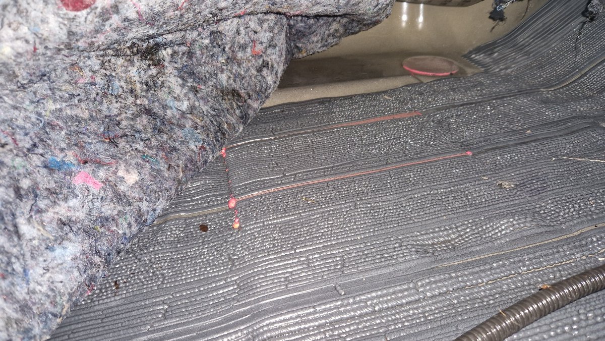

Po zajrzeniu pod poszycie od strony podłogi jest mokro już z przodu (z góry tego nie da się wyczuć, wydaje się że dywanik jest suchy)
Od strony tunelu dywanik który idzie w pionie jest suchy.
Jak widać na zdjęciach ( 2,3,4 zdjęcie ) to świeży temat bo nie ma rdzy na podłodze ale niepokoi mnie te wykończenie podłogi jakieś dziwne klejenie czerwonym klejem .

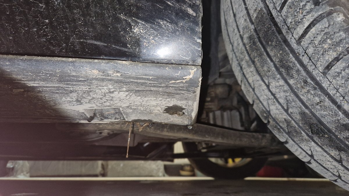

1. Zrobiłem test lania wody na szybę z przodu i woda ładnie wpada do rynienki w podszybiu i spływa w dół w okolicach nadkola i progu ( pierwsze zdjęcie ).
Nie wiem czy to dobre miejsce na ujście wody ?
Z drugiej strony od kierowcy tam woda ma ujście jakieś 20 cm od progu w stronę środka auta.
Przy wykonywaniu testu lania wody w środku nie pojawiła się żadna nowa woda nie widać było żadnego sączenia się wody.
Chyba że to progiem gdzieś woda leci ?
