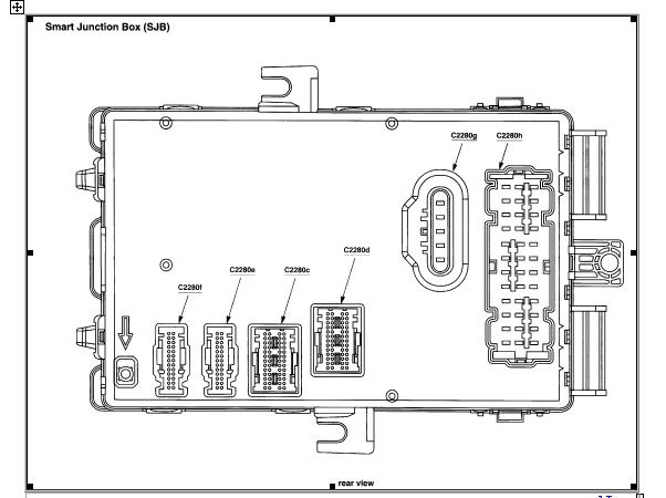

pod obrysowki kable rozgaleziaja sie od wewnetrznej strony bagaznika, w chodza np w tylny pas i rozgaleziaja sie z tej samej wtyczki np na dwie lampy, miernik i znajdziesz bez problemu bez sciagania zderzaka.
wtyczka to chyba ta co wskazales na zdjeciu.
zalacze wycinek z pliku opublikowanego razem z manualem smart junction box.doc:

zauważyłem cos takiego - nei wiem czy cos zwaliłem - ale zmostkowałem dwa kable zamiast 3 i problem z pozycyjnymi zniknął... tzn palą mi się wszystkei 3 lampy i nic nei musze ciągnąć z obrysówek
tylko nei wiem czy cos zwalilem czy jak... sterczą mi teraz 4 odcięte kable z wtyczki SJB. Nie pamiętam teraz numerów PINU ale tak to powinno zostac

jak wszystko dziala to chyba im nie przeszkadza, pewnie stercza ci piny
14, 18, oryg wyjscie na lewy stop z kierunkiem
40 i 47, oryg wyjscie na prawy stop z kierunkiem
przy zalozeniu ze stop brales z klapy a kierunki do tylu z przednich kierunkow.
tylko pytanie czy kierunek czasem ci nie mruga szybko teraz???

poczytaj DOBRZE instrukcje, jestes blisko... jest dokladnie napisane jak zrobic zeby nie bylo rezystorow pod warunkiem ze z przodu masz zwykle zarowki w kierunkach. ja tam wole miec zwykle zarowki z przodu niz temp ponad 100 st z rezystowow obojetnie gdzie w samochodzie.
posta wczesniej ci pisalem (warunek zwykle kierunki przod)
te wiszace kable zmostkuj ze saba w nast. sposob:
40 i 47 odciete przy sjb i z tej strony je polaczyc z 41 (z kierunkiem przednim prawym)
14 i 18 odciete przy sjb i z tej strony je polaczyc z 46 (z kierunkiem przednim lewym)
wtedy sterownik zamiast tylnych zarowek sprawdza obciazenie ktore ma na przednich kierunkach, przestaja mrugac szybko.
Nalezy odciac brake switch z wtyczki C2280H, z tej samej wtyczki odciac kabel z ecu pin 4.
te kable zmostkowac ze soba razem ale tym razem nie od strony sjb, tam zostaja kikuty.
z tym kablem z brakeswitcha i ecu polaczyc kable swiatla tylnych stopow (wszystkich razem, wlacznie z tylna klapa, tylna klape odciac od SJB zeby nie dawala zwrotnego sygnalu).
jak nie chcesz w ten sposob (np masz ledy z przodu i koniecznie chcesz je zostawic), to
przewody 14 i 18 zmostkowac i podlaczyc do rezystora 6ohm 50W albo 100W albo 2x3ohm szeregowo 50W, podlaczonego do masy,
najlepiej przykrecone bezposrednio do karoserii w miejscu w ktorym nie ma niczego co mogloby sie zapalic od temperatury.
To samo z pinami 40 i 47.
