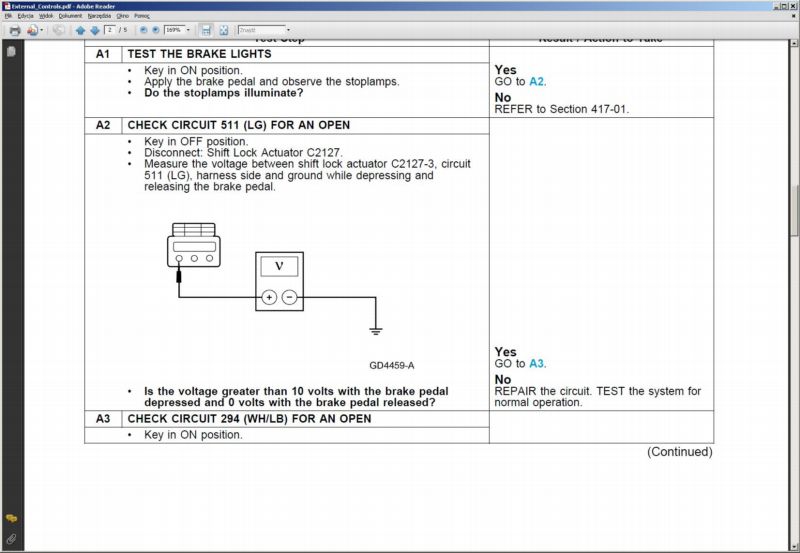

jak automat, to z tymi pinami 4 i 16 trzeba zmostkowac jescze syglan brake do skrzyni biegow. za chwile popatrze na schemat i dam znac.
jest to np pin 3 z wtyczki 3 pinowej przy skrzyni biegow, nr wtyczki C2127. to jest sygnal z hamulca, teraz musze tylko znalesc gdzie z sjb to wychodzi.
niestety nie moge odnalesc, zeby sprawdzic ktory pin dokladnie, to po nacisnieciu hamulta (przy zalozeniu ze jeszcze dziala) sprawdzic na ktorym pinie w tej wtyczce jest napiecie.
odciac kabla, albo poszukac gdzie on idzie dokladnie, zmostkowac go z pinem 4 i 16.

tu juz na 100% info:
chodzi o to ze do wtyczki C307 czyli czujnika przy dwigni biegow na pin 3 idzie napiecie z czujnika stopu, ktory jest brany z pinu 44 wtyczki C2280D z SJB. Jego nalezy odciac przy SJB i zmostkowac z pinami 4 i 16 odcietymi z wtyczki C2280H.
Przy pinie 44 wtyczki C2280D ma zostac kikut, laczenie od strony instalacji.
info o wtyczce C2127 bylo z modelu pre 2005.
