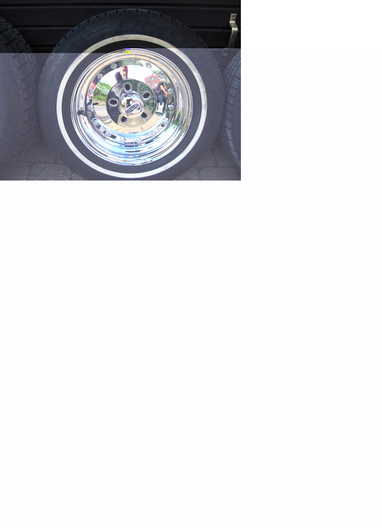

A ja komplecik takich felg używanych na allegro znalazłem w dobrej cenie :hyhy:

Post autor: 6t07t » 2011-01-28, 15:21
Faktycznie są jak nówki. Nie wiem czy deszcz widziały??
Produkcja 2006, oczywiście made in USA a nie skośnookie badziewie.
Rozmair to 14x6 i akurat mam nówki opony z paskiem wiec będzie idealnie :D

Post autor: 6t07t » 2011-05-10, 14:45
Te felgi, które masz są super !! To wlasnie bardzo oldschoolowe Ansen-y. Nic nie zmieniaj, sa dużo fajniejsze od tych cragarów :super:
