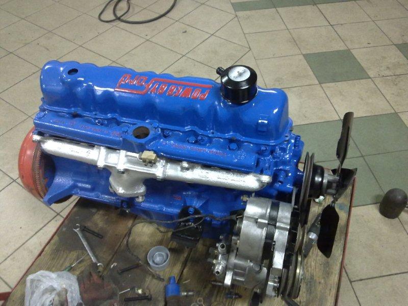

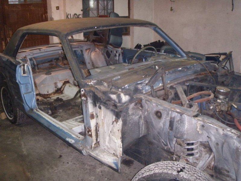

Jestem tutaj nowy i na początek witam wszystkich.
Chciałbym założyc temacik zwiazany z renowacją od podstaw Mustanga jak w temacie.
Silniczek nie wiem dokładnie jaki, 6 cylindrowa rzędówka, wałek rozrządu w kadłubie, górnozaworowy. Na początek kilka zdjęc jak wyglądał samochód na samym początku (patrz zdjęcia od ostatniego).
Pozdrawiam.

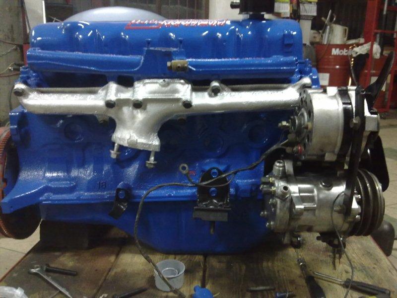

kolejne zdjęcia.
Co sądzicie o tym wszystkim? Jakieś sugestie, pomysły?

Kolejność zapłonu masz podaną na kolektorze dolotowym i sam dałes z tym fotke
To malowanie napisów na czerwono to usuń bo tak nie powinno być.
Ten Mustang, którego widać na zdjęciach to model 1966, który zresztą wyglada na bardzo zdrowy
Silnik natomiast jest z 1967r czyli napewno nie od tego auta.

A mi się podoba ten czerwony napis
Blachareczka już dawno wypiaskowana i pomalowana co widac w kawałku na jdenym ze zdjęc silnika. Co do kolejności zapłonów to w ktorym miejscu na tym dolocie jest to rozpisane? 1:5:3:6:2? Czy się mylę? A co Panowie powiecie o tym oleju w skrzyni?
Najpopulaniejszy dextron III? Czy nie bedzie to pracowało?

Nie można chyba nie zauważyć wielkiego napisu FIRING ORDER 1-5-3-6-2-4
Czy to co widać w tle jednego ze zdjec to wlasnie pomalowane auto
Chyba, że malowane było razem z silnikiem wszystko jak leci na jeden kolor
do tego zachlapana komora silnika, zawieszenie, itd...
A taki był ładny Y-color code...
Szkoda
Jakie masz w końcu to auto??
W podpisie masz 1967, auto za zdjęciach to 1966 , silnik 1967 ????
O co chodzi??
Skrzynia C4 nie ma specjalnych wymagan co do oleju, moze być dextron III lub inny typowy ATF dobrej jakości.

Kolejnośc zapłonów juz ustawiona.
Co do oleju w skrzyni wielkie dzieki.
Auto nie jest moje tylko dobrego znajomego, ja je składam. Co do lakieru i wykonania również mam dużo zastrzeżeń. Kolor i lakiernika wybierał właściciel. I tak raz wyganiałem go do porawki (drzwi były jaśniejsze od reszty). Podłoga po piaskowaniu sito i również tak pomalowana. Niedospawany itp. Masakra. A co ro spasowania elementów to u dziadka w wozie deski lepsze szczeliny mają. Właśnie wszystk oco nietrzeba wymalowane a podłoga nieruszona.
Szkoda troszkę oryginalnego koloru. Mi również bardziej się podobał.
Ja zająłem się remontem bardziej od strony mechanicznej. Co do koloru silnika dobrałem najbardziej podobny jaki był w oryginale i chyba taki powinien byc.
Przybrudzi się i bedzie jak talala.
Pozostało mi jeszcze zdjąc miskę bo przygieta i korbowów stuka, a następnie próba odpalenia. Nie wiem ile nie pracował, ale wielkiej polityki w nim nie ma i jak gażnik sprawny powinien załapac. Jakie filtry oleju pasują do tego silnika?
Ogólnie może coś z niego jeszcze bedzie.
