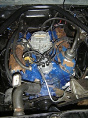

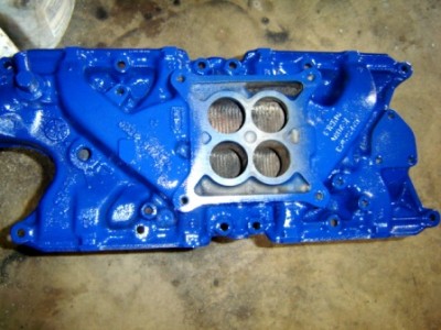

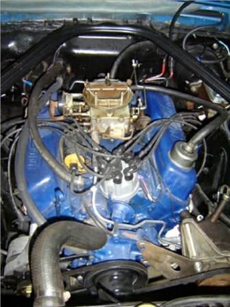

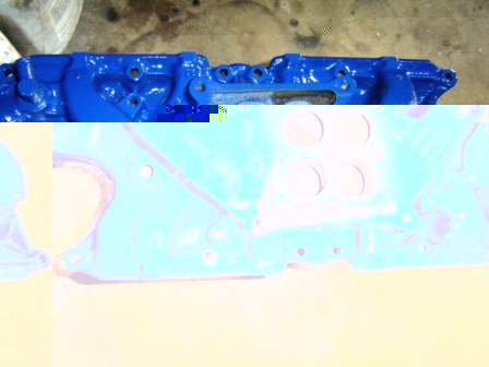

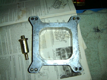

Wymiana gaźnika z dwu na 4 gardzielowy

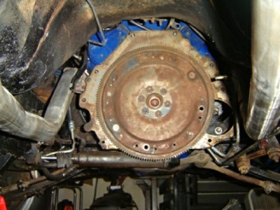

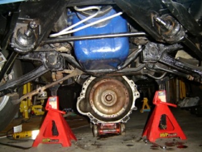

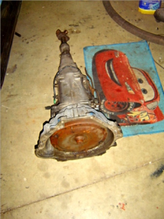

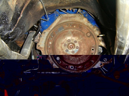

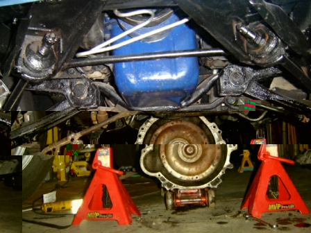

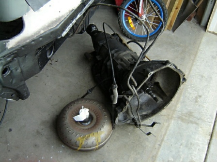

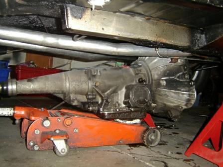

Kolejną operacją jaka została zaplanowana to demontaż starej skrzyni C-4 Cruise-O-Matic Transmission a na jej miejsce trafi  skrzynia AOD, która sprawi że dźwięk V8 będzie brzmiał swoją melodia bez zbędnych zakłóceń pochodzących ze starej c4 –ki.

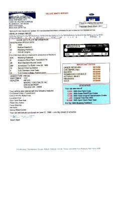

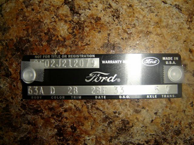

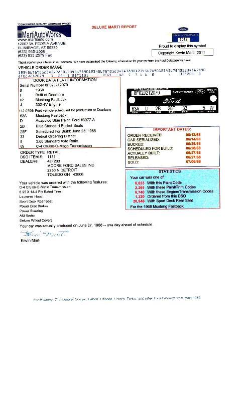

Mam już chwilkę Deluxe Marti Report i postanowiłem się nim z wami podzielić , może ma ktoś z was cenne uwagi , które by mnie zaskoczyły ?

McQueen?Deftronic pisze:MAX, widzę w ZygZag McQueen pomaga przy skrzyni.

Gdzie zamawiales tabliczke?? W swoim tez bede chcial dac nowa.

ja zamawiałem w Mustang Unlimited, długo sie niestety czeka, około 1 miesiąca

oohhhh, hahaha .... nawet nie zauważył na zdjęciu. Mój syn mówi, że jest za duży teraz za to. Widział mnie jak klęczalem na cement jeden dzień i dał mi to aby kolana nie bolały więcej.Deftronic pisze:rick pisze:McQueen?Deftronic pisze:MAX, widzę w ZygZag McQueen pomaga przy skrzyni.
Haha...That was a joke.
ZygZag McQueen (from "Cars", on photo above) in english is Lightning McQueen.

zamówiony od Marti Raport. $ 25 za tabliczke i $ 3 za nitów6t07t pisze:Gdzie zamawiales tabliczke?? W swoim tez bede chcial dac nowa.

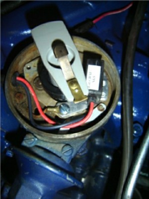

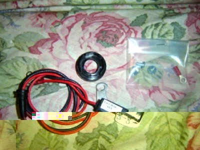

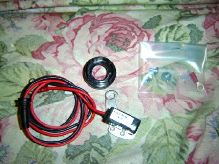

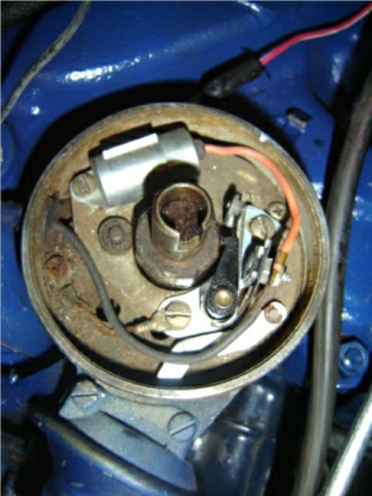

Kolejna modernizacja wykonana przez Doktora Ricka zapłon elektroniczny

Nie widze na fotkach "ballast ressistora", przy konwersji na elektroniczny zapłon jest wręcz niezbędny bo inaczej będziesz się pier... do śmierci. Koszt 10-15$, sam to przerabiałem 3 cewki i 3 moduły spalone(padało na przemian). Zamówiłem w marcu, nowy moduł, nową cewkę i ten rezystor, jak ręką odjął.MAX pisze:Kolejna modernizacja wykonana przez Doktora Ricka zapłon elektroniczny
DZIEKUJE![]()
Jeśli masz to w zestawie to super, a jesli nie to polecam.
I tak BTW niby teoretycznie na elektronicznym zapłonie można trzymać autko na zapłonie (ale stylistycznie wyszło
