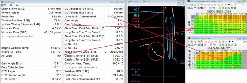

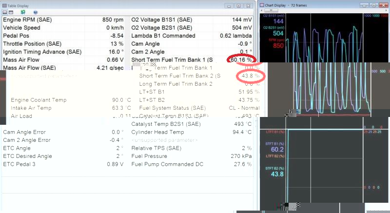

Log z auta doładowanego jednego z klubowiczów wystrojone (albo tylko raczej wgrane) przez Jetronic.
Program z Bama na 91 oktanów (95 nasze).
Pomiar z hamowni z 4 biegu.
Jeden log pokazuje niedopasowanie kompletne MAF dla niskich i średnich obciążeń o jedyne... 50-60%, co oznacza nic innego, że auto dostaje o 50-60% paliwa mniej niż potrzeba! Na całe szczęście sterownik benzynowy ma możliwość ratowania się do 60%.
Ma to wpływ na ekonomię, skład mieszanki skacze jak tylko mu się chce, gdyż uczenie się korekt paliwowych jest wyłączone w programie ,tak często robią tunerzy w US, gdy nie ma się pewności do poprawnej kalibracji MAF, co akurat w tym wypadku uratowało to auto.
Co jest gorsze, to daje to biedne spoty przy zmianie położenia przepustnicy, gdyż sterownik nie jest w stanie w locie zareagować w tak krótkim czasie.
Drugi screen z loga pokazuje (prawie wszystko, bo nie nagrał mi się afr), ale ten był na poziomie 11.4, gdzie zaprogramowany jest 12.00 (lambda 0.82), co powoduje nic innego jak stratę z 20 koni i zwiększone zużycie paliwa niepotrzebnie. Na szczęście jest minięty w stronę nie powodującą uszkodzenie silnika.
Dodatkowo drugi screen pokazuje jak silnik zaczyna stukać (biała linia zapłonu leci na dół), na końcu zapłon jest nawet 3,5stopnia gdzie zaprogramowany jest na 18 stopni - opóźnia aż o ok 15 stopni na końcu, co jest kosmicznie dużo.
To akurat jest winą źle dobranego wydechu w aucie, moc od tego momentu (gdzie biała kreska zaczyna spadać) leci na łeb i finalnie auto pokazało 120 koni mniej niż miało przed zmianą tłumików. Te kolega zmieniał sobie sam później.
Nie ma to natomiast wpływu na AFR czy rozjazd korekt paliwowych o 60%.
Także tłumiki bardzo ważna rzecz, z tego powodu nie striłem tego auta - bo się nie da.

caniggia pisze:Log z auta doładowanego jednego z klubowiczów wystrojone (albo tylko raczej wgrane) przez Jetronic.
Ale inny wydech można też dopasować tak by auto nie traciło osiągów?

Na innym nie traciło, ale a tym nic się nie da zrobić, w NA ten problem by nie wystąpił, bo problem występował przy ok 0,5 bara doładowania.
