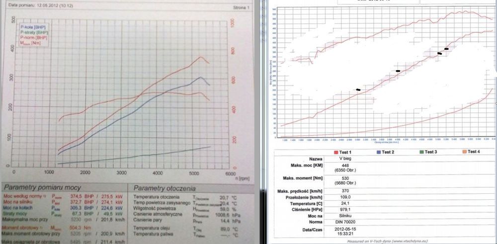

1. Norma w której robię pomiary to DIN70020, ale akurat ma małe znaczenie, bo przy zmianie normy na wykresach to są różnice rzędu 5-10 koni, a nie czasem po 50.
2. To że hamownie są kalibrowane na różne moce to się zgadza, odchyłki również, ale nie żę taka sama hamownia , albo moze inaczej, od tego samego producenta, bo moze jakaś różnica jest, ale nie o np 30-50 koni
3. Mało ważne dla mnie jako użytkownika hamowni było w jakich normach podają moc fabryczną producenci na silniku - bo również nie będzie to różnica ze 100 koni, i znalazłem taką, która ma zbliżone do fabrycznych z obo jakiego samochodu, więc osiągnąłem czego szukałem.
4. W pierwszym zdaniu piszesz, że jest nieprawdą, a w 2 następnych piszesz, ze jednak ma wpływ. Oczywiście, że na finalny efekt ma wpływ wszystko, z tym, że jak piszę o konkretnym wyznaczniku w obliczeniu mocy na SILNIKU, stąd wszystkie moje pomiary dotychczasowe były na tych samych oponach, na tym samym ciśnieniu itp, bo z góry widać, że straty hamownie sobie obliczają całkiem inaczej, podobnie jak niby ciśnienie, temp powietrza ma nie mieć wpływu, bo są korekcje, ale jednak ma.

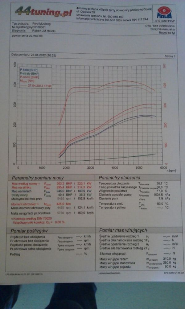

W załączniku wykres którego jeszcze nie wklejałem z
1. ostatniego pomiaru na paliwie 98 z maha LPS3000PKW, program fabryczny + mój, skopany, bo tylko do 5500rpm, powinien pokazać z 300 i 325
2. do porównania z vtecha wstawiony wcześniej na paliwie 95 program fabryczny+program na 95 oktanów+jeszcze gaz,
3. dokładam aby było w komplecie pomiar z dynometa, program fabryczny oraz na 95 oktanów.
4. Do kompletu dla porównania z Rybka auta, Maha LPS3000 ale bez PKW w oznaczeniu, cokolwiek to znaczy.
Może ktoś wypatrzy zależności, to tyle o moich doświadczeniach, więcej nie bardzo jest co dopisać.

tak, zimówki:)
teraz porównanie pomiarów z MAHA LPS3000PKW z której był log z vtechem już na poprawionych tłumikach, już mocy widać nie tnie, nałożyłem punkty z drugiego wykresu czarnymi kreskami, widać że dopóki tłumiki mocy nie cięły pomiar jest w zasadzie identyczny.

Wszystkie hamownie maha posiadają wymagane atesty i homologacje, każda z nich musi przechodzić przegląd co 6miesiecy co jest warunkiem utrzymania homologacji, co wcale nie znaczy że zaczyna źle wskazywać taki jest wymóg producenta i tyle, o normie DIN nie będę wspominał bo jest szeroko opisana na internecie główne odniesienie do korekt ma na celu skalibrowanie różnic w temperaturze i cisnieniu atmosferycznym, różnica w 2 pomiarach zwykle mieści się w dziesiątych koni mechanicznych nie w kilkudziesięciu !!, teoria że auta mają na drodze więcej mocy niż na hamownii to stek bzdur !!, skąd ECU ma wiedzieć, że samochód jest na hamownii i z tego tytułu miało by obciąć moc ?, każdy sprawny Mustang którego hamowałem trzymał parametry serii z naciskiem na lekki gift !!, wspomniane sprawne passaty 2.0tdi zwykle maja od 145-150ps jak wiekszość współczesnych diesli mają znaczne gifty,
Oba pomiary wskazane wyżej są wykonane źle !! w przypadku Mahy auto zostało shamowane tylko do 5230obr, a w przypadku hamownii vtechu do ponad 6tys, dodatkowo straty w tym przypadku w zakresie ostatnich 400obrotów rosną o kilkadziesiąt koni !!
Nie ma możliwości dokładnego wystrojenia auta z dużą moca na drodze !!, każdemu strojącemu auto polecam pomiar przed i po na homologowanej hamownii z doświadczoną obsługą.

bobik pisze:Wszystkie hamownie maha posiadają wymagane atesty i homologacje, każda z nich musi przechodzić przegląd co 6miesiecy co jest warunkiem utrzymania homologacji,
I tu dobrze jakby się Pan Bobik zorientował w temacie i zrozumiał o czym ja napisałem, certyfikat CE (bezpieczeństwa) NIE JEST HOMOLOGACJĄ, a to że pracownik MAHA coś tam poustawia co 6 miesięcy również nie ma nic wspólnego z HOMOLOGACJĄ. Homologację to mają np wagi w sklepie robione przez przystosowane do tego instytucje, a nie przez jakiegoś pracownika.
To daje pewność, ze w każdym sklepie KG to KG. Homologacje mają np urządzenia do pomiaru i diagnostyki auta na stacji diagnostycznej, np pomiar siły hamowania, analizatory spalin itp...
bobik pisze:, różnica w 2 pomiarach zwykle mieści się w dziesiątych koni mechanicznych nie w kilkudziesięciu !!,
i to mnie właśnie ciekawi w tej chwili najbardziej
bobik pisze: teoria że auta mają na drodze więcej mocy niż na hamownii to stek bzdur !!, skąd ECU ma wiedzieć, że samochód jest na hamownii i z tego tytułu miało by obciąć moc ?,
To nie teoria, wystarczy wiedzieć jak co działa (i nie mówię tylko o działaniu podzespołów w mustangu) aby się w ten sposób nie wypowiadać.
Dam tylko jeden taki najprostszy powód - doładowanie dynamiczne którego na hamowni brak.
I dodatkowy, można spokojnie wyczytać w US, auta na drodze osiągają ok 0,5-1psi więcej doładowania na drodze niż na hamowni - a przecież ecu nie wie...
Pokusiłem się o poszperanie w logach...
W załączniku 2 przykłady z loga z pomiaru drogowego i hamowni stacjonarnej na tym samym programie na 95 oktanów, na tych samych tłumikach, na tych samych oponach.
Na drodze widać, że ciśnienie w kolektorze jest większe niż na hamowni o 0,04bara, na drodze widać obciążenie 100%vs99% na hamowni choć przy airload mniejszym,
zapłon na drodze to 29stopni, na hamowni nawet 32,5 stopnia, co oznacza nic innego, że na drodze auto ma INNE parametry, a przecież ecu nie wie..
I tak już za dużo pokazuję...
bobik pisze: Oba pomiary wskazane wyżej są wykonane źle !! w przypadku Mahy auto zostało shamowane tylko do 5230obr,
Trudno aby go hamować dalej gdy widać, że coś złego się dzieje...
bobik pisze: Nie ma możliwości dokładnego wystrojenia auta z dużą moca na drodze !!
A to wkrótce.

caniggia pisze:To u nas na kołach to wychodzi sporo mniej niz w US, na stacjonarnych to co w naszych koniach jest podawane na silniku, to jest bardzo zblizone do tego co podają w US rwhp.
Te dwa wykresy,które umieścieś podają moc na kołach, ten 2010 ma 264 rwhp a twoj 246 rwhp (ale czy to jest juz po korekcie w normie DIN?)co jest bardzo podobne do wynikow w USA. Z tego co czytalem na forach na ich hamowniach manuale pokazuja od 250 (Mustang Dyno) do 280 - modele 2010.
