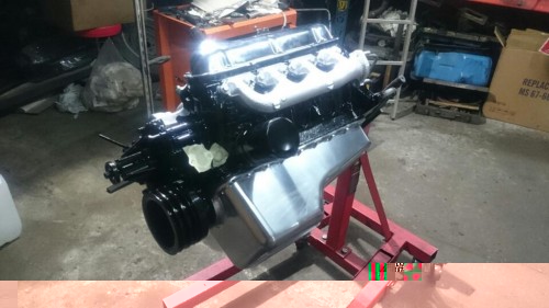

Post autor: Przemek64 » 2016-04-07, 13:31

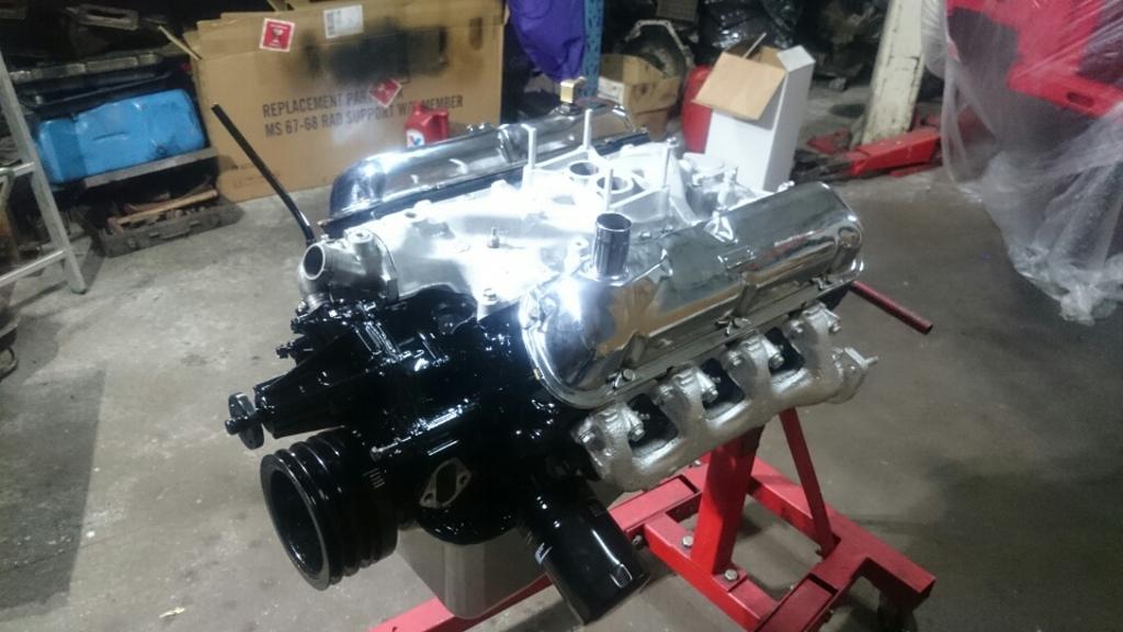

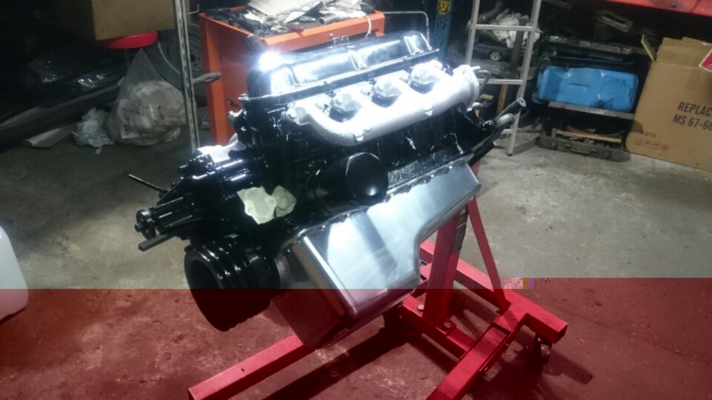

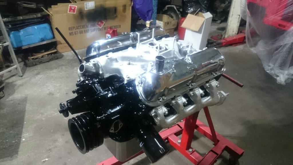

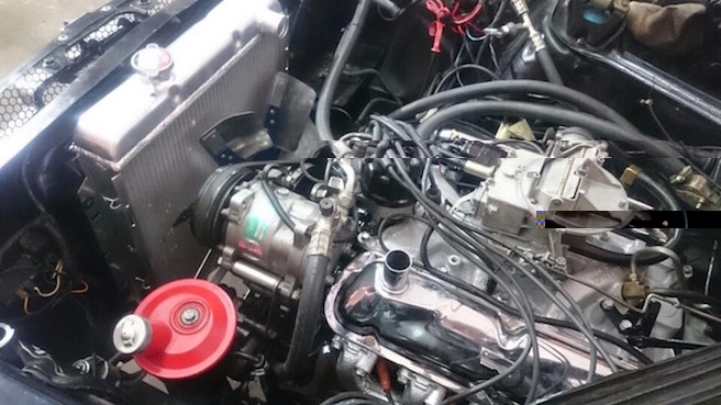

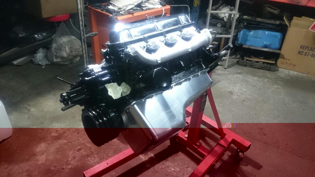

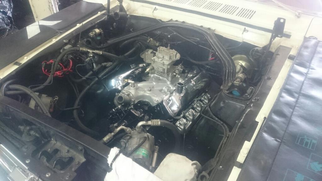

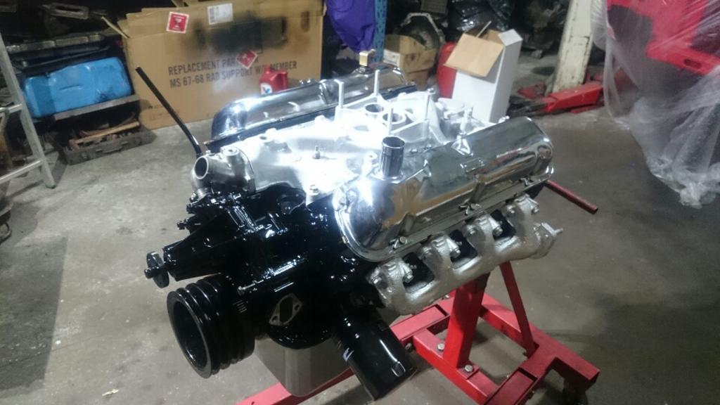

Ostatnie fotki przed finiszem.
Zastanawiam się czy kolektorów ssącego i wylotowych nie zrobić tak jak powinno być na czarny :zakrecony:
Będziemy się nad tym zastanawiać dopiero po OZM :super: a teraz niech tak będzie :D Trzeba to zobaczyć w całości jak będzie w komorze :hyhy:

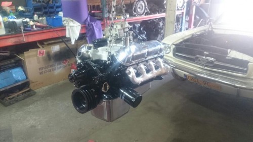

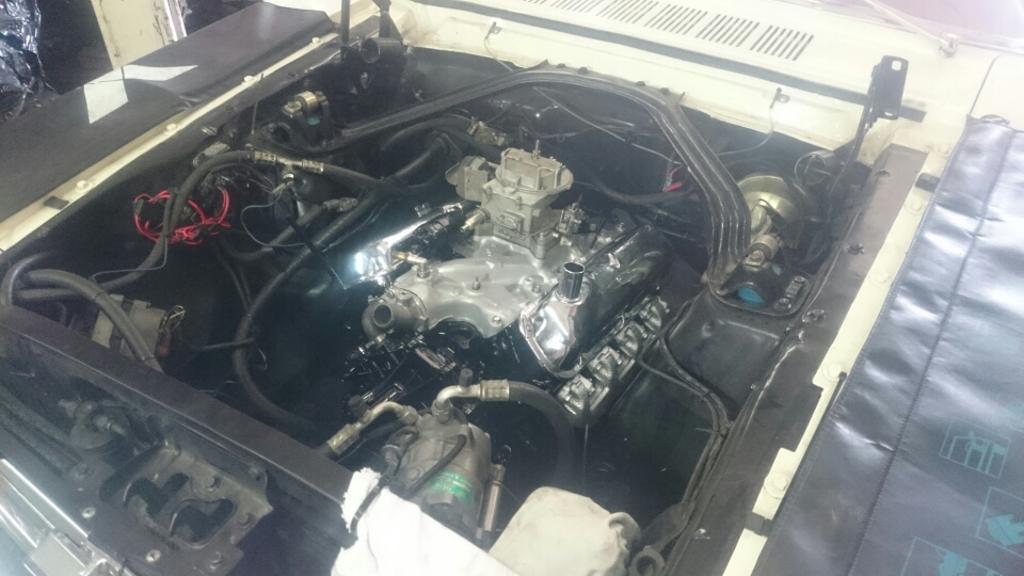

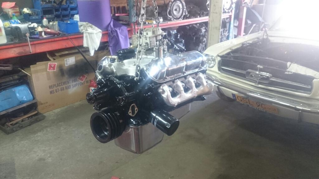

Post autor: Przemek64 » 2016-04-07, 14:59

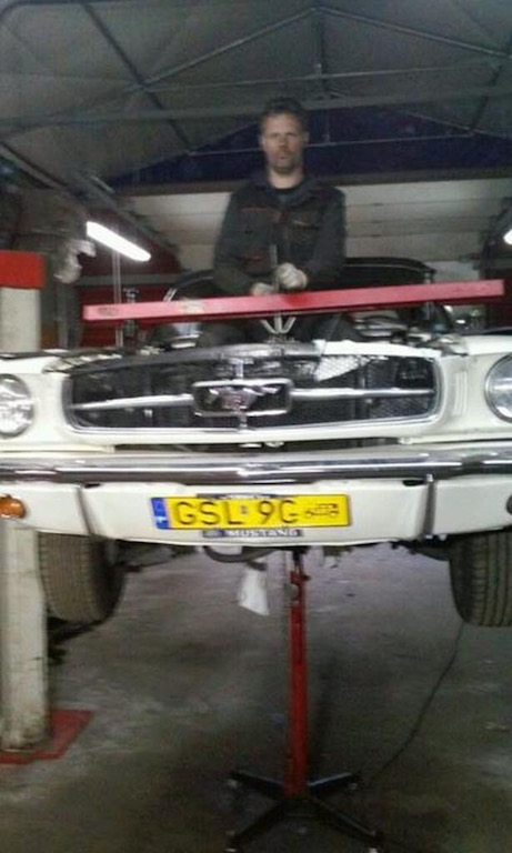

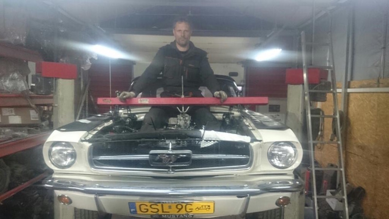

Silnik wraca na swoje miejsce :hurra: :hurra: :hurra:
Krystian (Kris..) :padam: :padam: :padam:
Tak na marginesie
Krystian ma dzisiaj urodziny :piwo: :piwo: :guitar: :zdrowko: :zdrowko:

Krystian tak jak prawdziwi rdzenni Amerykanie przed ujeżdżaniem mustanga na dzikich preriach trenuje na sucho ;) :D Bo wszystko musi pójść gładko :ok:
:rotfl: :rotfl: :rotfl: :rotfl: :rotfl: :rotfl: :rotfl: :rotfl: :rotfl: :rotfl: :rotfl: :rotfl: :rotfl: :rotfl: :rotfl: :rotfl: :rotfl: :rotfl: :rotfl: :rotfl:

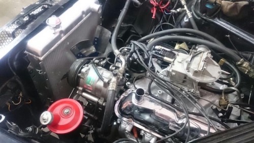

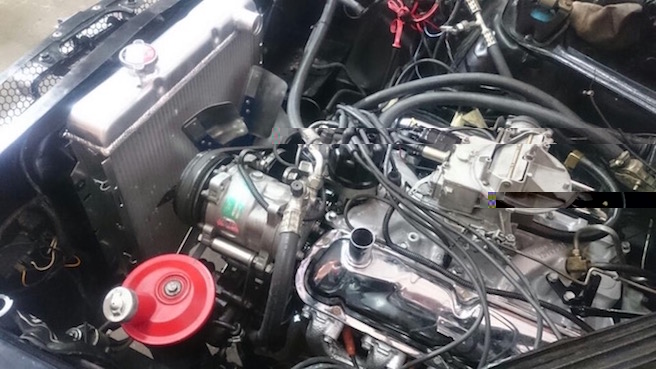

Post autor: Przemek64 » 2016-04-11, 12:11
Delikatny poślizg jest :wstyd:
Jest to spowodowane po części z mojego powodu a po części Krystiana.
On chce wszystko dopieścić :ok:
A ja wymyśliłem mu nowy alternator i nową chłodnice trochę większą więc jest trochę przeróbek :/ (Alternator odpuszczam do po OZM)
Aktualny plan odpalenia jest na dzisiaj i powiem wam że nie jestem bez obaw :zakrecony: ale to chyba normalne :(

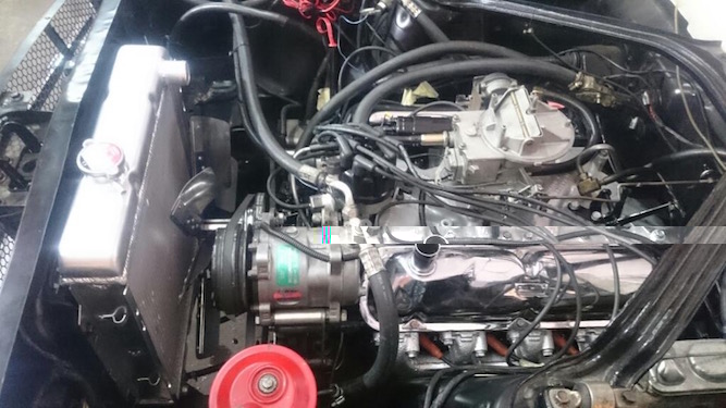

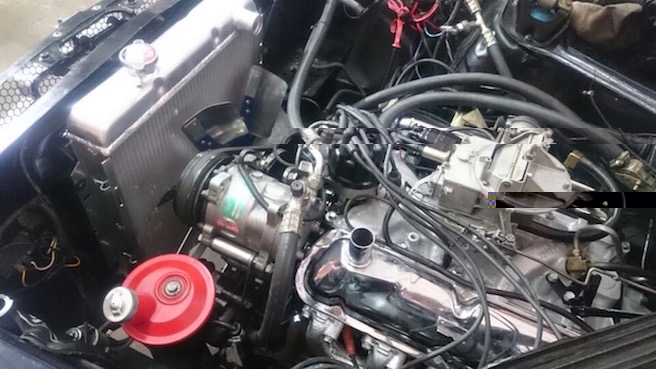

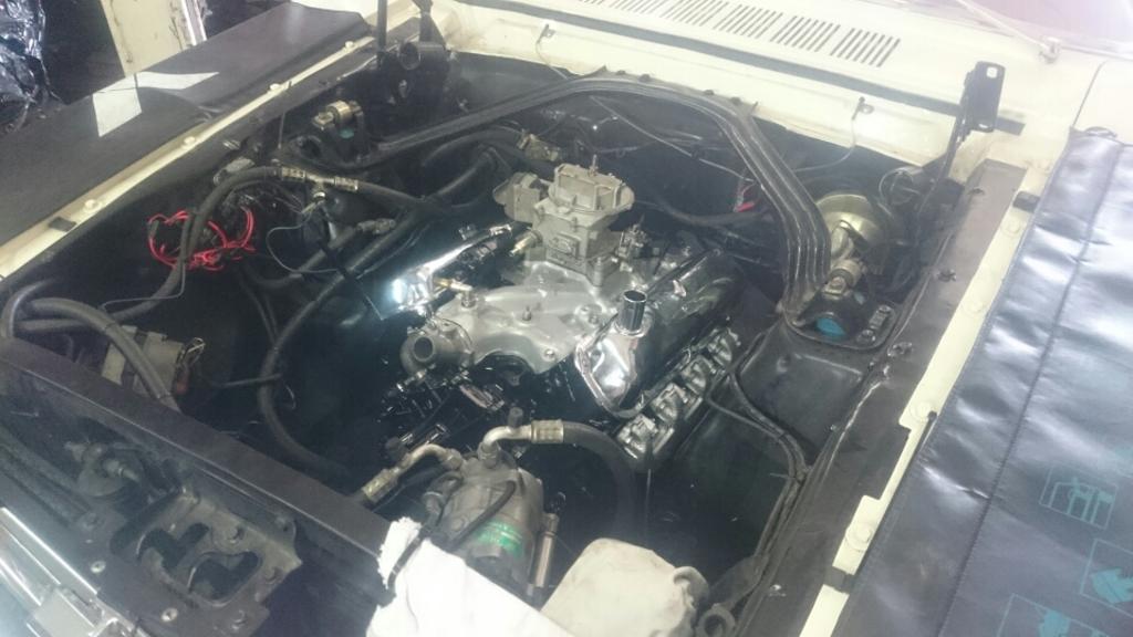

Zdjęcia z soboty

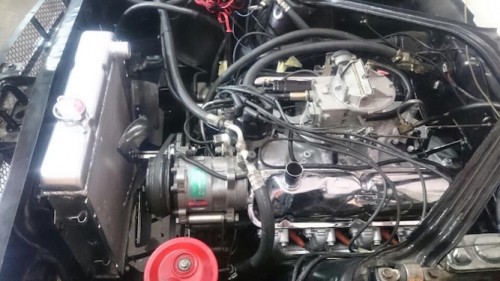

Post autor: Przemek64 » 2016-04-12, 09:41
Pavulon_ pisze:Powodzenia, trzymamy kciuki :ok:
Dzięki Paweł może dzięki twoim kciukom wszystko poszło bez większych niespodzianek :ok:
Jedyne co było to grające zawory które musieliśmy ponownie wyregulować i mały wyciek płynu chłodniczego (wystarczyło dokręcić objemkę)
DZIADZIUŚ ZNOWU ODDYCHA PEŁNĄ PIERSIĄ :super: :super: :super: :super: :super: :super: :super: :super: :super:
Dzisiaj zaplanowane wstępne docieranie czyli trasa 400 km ze zmiennymi prędkościami i na spokojnie bez szaleństw :cwaniak:

Post autor: Przemek64 » 2016-04-13, 14:29
Wszystko odbyło się zgodnie z planem :ok:
Zrobione wczoraj w nocy 400 km
Podczas jazdy jeden przystanek na Orlenie na korektę ustawień gaźnika (inny wałek) trasa Koszalin - Mrocza (Mustang-Shop) i to był dobry kierunek bo chłopaki mieli sondę szerokopasmową i rewelacyjnie skorygowali moje ustawienia na słuch :super: :padam:

A czemu założyłeś nową alu chłodnicę skoro rok temu regenerowałeś oryginał?
Najważniejsze że mini remont udany i nic nie stuka
Podoba mi się ta miska aluminiowa - już kiedyś ja wyczaiłem na ebay czy gdzieś ale nie moge się zdecydować czy taką czy ta większa z k coda

ERTE masz wybór to bierz większą :) tym bardziej że masz silnik bardziej niż stock ;)
Post autor: Przemek64 » 2016-04-14, 09:41
ERTE pisze:A czemu założyłeś nową alu chłodnicę skoro rok temu regenerowałeś oryginał?
Nowa chłodnica poszła bo miałem dosyć strachu w korkach a stara była naprawiana i nie dawała rady przy wysokich temperaturach.
Stara będzie miała wymieniony cały rdzeń na nowy i do szafy w garażu ;)
Nowa jest większa i ma więcej kanałów jest odczuwalna różnica a nie mogłem sobie pozwolić na przegrzanie silnika na dotarciu :kwasny:
Aluminiową miskę łatwiej uszczelnić bo jest sztywna i lepiej odprowadza ciepło :ok:

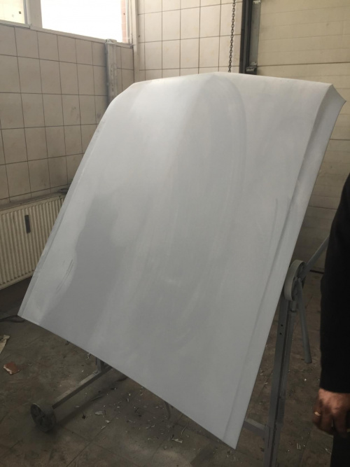

Post autor: Przemek64 » 2016-04-18, 13:52
Dzisiaj maska jest po podkładzie dosycha od soboty żeby mniej siadało
Dzisiaj lakierujemy a jutro lub w środę prawdopodobnie będzie gotowy do Galopu na LICHEŃ :super:
Gaźnik wymienimy dopiero po OZM

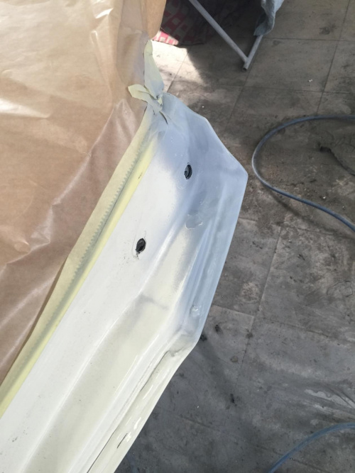

Post autor: Przemek64 » 2016-04-19, 11:10
Lakierowanie się przeciągnęło na dzisiaj :chytry:
Trzeba było wyczyścić wnękę prawych drzwi bo ruda delikatnie się pokazała :wstyd:
Trzeba ją usuwać na bieżąco :P
Jutro w planie odbiór i wymiana oleju po 600 km na docelowy :ok: (limit poślizgów wyczerpany bo czwartek myjnia :przestraszony: )
Maska przygotowana i wnęka także
