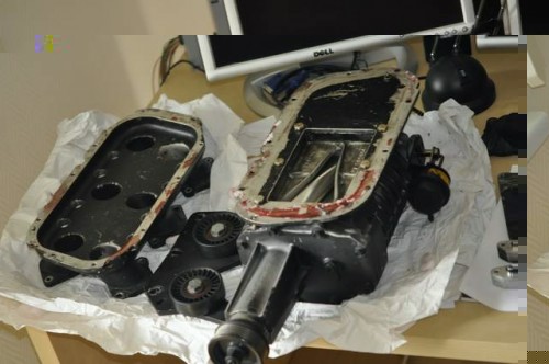

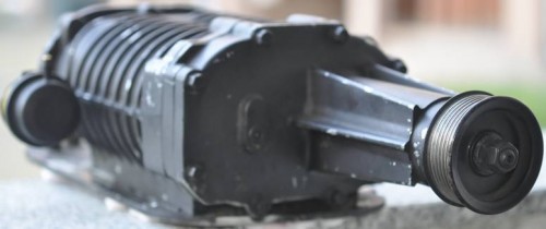

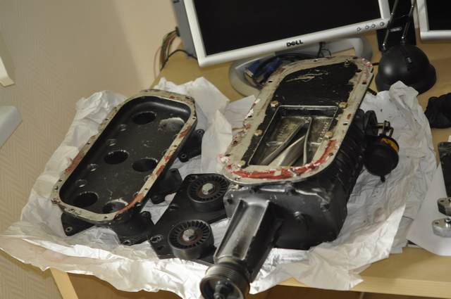

Po wstępnych oględzinach widać, że XC będzie wymagał gruntownej rozbiórki i czyszczenia bo baran yankes polakierował go na czarno.... wszędzie - nawet od wewnątrz - pomiędzy głowicą, kolektorem i kompresorem :mur: dobrze, że nie przyszło mu do głowy, żeby wirniki tez polakierować...
Niestety w paczkach brakowało kompletu nowych uszczelek - już wszcząłem dochodzenie w tej sprawie.
Jutro będę robił szczegółowe foty, żeby pokazać przed i po czyszczeniu oraz żeby wysłać z zapytaniem do Dave-a (producent) o kilka szczegółów technicznych. Na 100% brakuje kilku drobnych elementów, ale to się będę orientował czy w Polsce mogę je zdobyć.

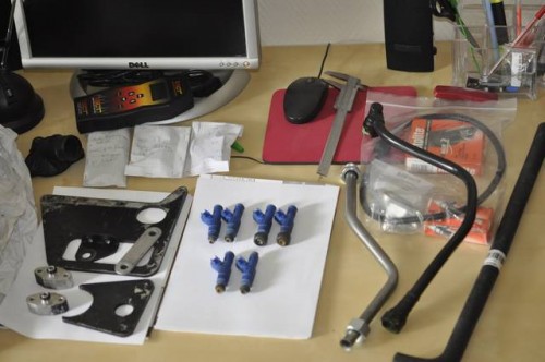

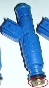

Mam od razu pytania dotyczące wtryskiwaczy (39lb)
1) Czy to możliwe, że to sa takie same jak do Cobry 04 4.6 dohc, bo znalazłem na ebay aukcję i te ze zdjęcia maja takie same oznaczenia jak moje:
2) Na 2 z tych 6, które dostałem brakuje tej nakładki na dole - czy jest to coś co dostanę osobno, czy mam to na swoich obecnych wtryskiwaczach i mogę przełożyć?
więcej zdjęć wkrótce...

Tak, to są takie annę wtryski jak do cobry.

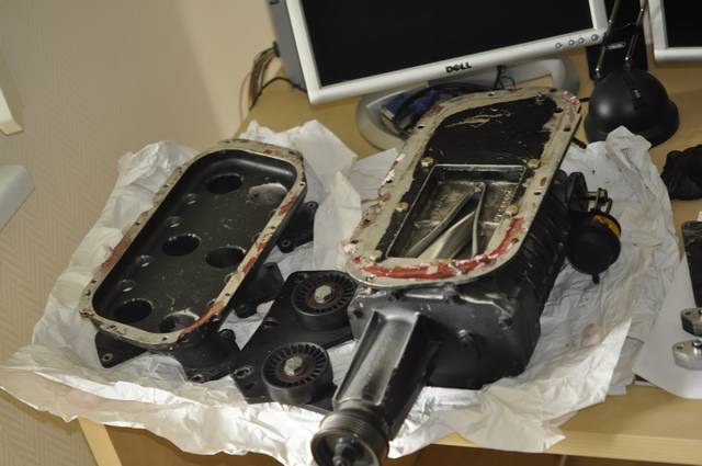

Obiecane foty - akurat z procesu inwentaryzacji:
Tutaj widać jak ciołek ze Stanów polakierował wszystko na czarno - włącznie z kolektorem dolotowym po obu stronach! W niektórych miejscach farba poodpryskiwała - fajny syf musiał mu lecieć do silnika... Na pewno kolektor (to po lewej) i jego pokrywę, która jest teraz przykręcona do sprężarki będę czyścił - jak nie pójdzie rozpuszczalnikiem, to wypiaskuję. Sam kompresor chyba zostawię czarny i ewentualnie uzupełnię odpryski lakieru...

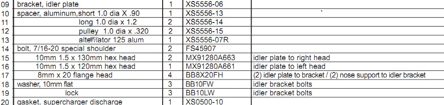

Dalszy ciąg - części po prawej to już dokupione nowe od producenta, bo było widać ze zdjęcia, ze Stanów, że ich brakuje. Najfajniejszy zakup to ta srebrna rurka do EGR - 150USD :przestraszony:

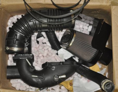

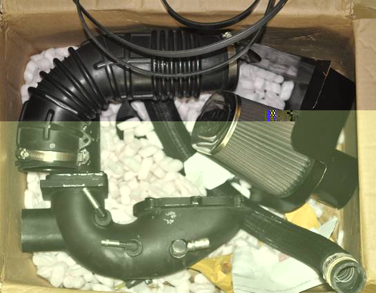

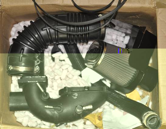

A tu reszta - na dole łącznik kanału dolotowego - między przepustnicą a kompresorem, reszta to głównie CAI

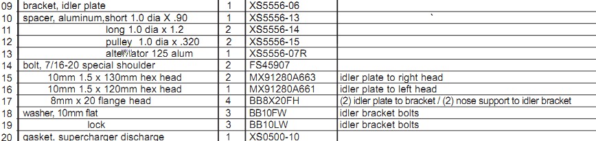

Ogólnie po zrobieniu inwentaryzacji zakładam, że wszystkie śruby, nakrętki, podkładki i kabelki zgodnie ze specyfikacją kupię tutaj nowe. Brakuje też kilku dystansów - większość ma podane wymiary w instrukcji ale są takie 4 do podniesienia linii paliwowych do większych wtrysków, których wymiaru nie ma - już zapytałem o to producenta.
Poza tym brakuje kilku płaskowników-wsporników - np. do montażu obudowy filtra. Też poprosiłem producenta o ich ceny - jak będzie za drogo, to se sam dorobię.
Wysłałem do producenta kilka pytań i listę brakujących części do wyceny i zobaczymy ile będzie chciał za wszystko. Sympatyczne jest to, że on jest bardzo pomocny i chętnie i obszernie odpowiada na wszystkie pytania.
