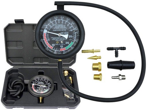

Zapłon że stroboskopem ustawiasz do fabrycznego silnika albo wstepnie. Domowym sposobem ustawiasz na słuch (równe obroty dla komfortu) i z vacuumetrem. Na jałowych podciśnienie powinno być możliwie najniższe. Gorzej już podczas jazdy bo bez hamowni raczej słabo

Re: Ostry wałek rozrządu edelbrock silnik 302
Zapłon ustawiam lampa stroboskopowa na.14' tak zaleca edelbrock. Gaźnik.tez reguluje wakumetrem. Orientujesz się jakie podciśnienie powinno być. U mjie żeby było równe.wskazuje 24psi. Najniższe jakieś uda mi sie ustawić z3by silnik równo pracował to około 13-14psi. To ustawić na 13 czy tak jak bardzo równo pracuje czyli 24psi?

Edit: na jałowych po ustawieniu gaźnika i przepustnicy powinieneś ustawić zapłon tak by uzyska możliwie najniższe ciśnienie i stabilne na vacuometrze
Nie pomyliłeś czegoś z tym ciśnieniem?
1bar/14.5psi to ciśnienie atmosferyczne. Wszystko poniżej to podciśnienie. W silniku na jałowych powinno być coś koło 0.3bar/4.5psi
Myślę że coś przekrecilem z tym ciśnieniem. Posiadam wakumetr i chodzi o podciśnienie czyli dolna skała ten wyższy zakres.Rezor pisze: ↑2020-11-18, 22:25Zapłon powinno się ustawić tak żeby najwyższe ciśnienie w cylindrze wytworzyć ok 10' ATDC co też nie jest regułą. Ustawia się tak żeby wytworzyć możliwie najwyższy moment a bez hamowni raczej słabo.
Powinno być zielone pole, możliwie najniższe i stabilne ciśnienie. Falowanie czy wyższe wskazuję na złe ustawienie przepustnicy, lewe powietrze, problemy z zapłonem, afr, albo problemy z rozrządem (nierówne krzywki, pływające zawory, źle ustawiony luz zaworowy i wiele innych)
Ok dzieki pokombinuje i.zobacze co z tego wyjdzie. Jak nie to zgłoszą się do warsztatu który był podany wyżejRezor pisze: ↑2020-11-18, 22:45Powinno być zielone pole, możliwie najniższe i stabilne ciśnienie. Falowanie czy wyższe wskazuję na złe ustawienie przepustnicy, lewe powietrze, problemy z zapłonem, afr, albo problemy z rozrządem (nierówne krzywki, pływające zawory, źle ustawiony luz zaworowy i wiele innych)
