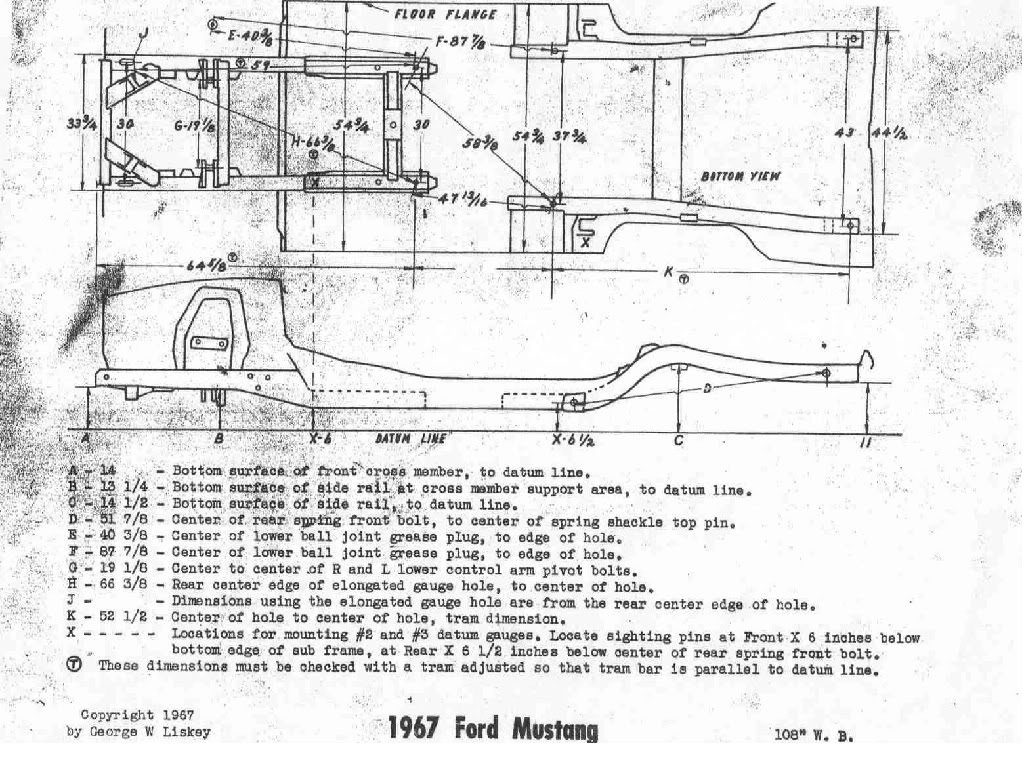

Teoretycznie powinieneś mierzyć ramę w określonych punktach - wrzuciłem Ci właśnie plik z wartościami. Niestety '67 nie jest mi super dobrze znany i nie weryfikowałem tych wartości, ale sądzę że w razie wątpliwości Koledzy pomogą.
Orientacyjnie na potrzeby ustalenia przyczyn w zupełności możesz złapać dowolne punkty i mierzyć. Polecam natomiast zrobić tak:
- pomiar przekątnych "ramy" - czyli łapiesz identyczne punkty na ramie np na podłużnicach
- pomiar przekątnych zawieszenia - czyli np piasty, albo jakaś śruba w wahaczu, cokolwiek.
W ten sposób dowiemy się czy masz krzywą "ramę" czy też coś pogięte lub źle ustawione w zawieszeniu

emgie, ten schemat dotyczyć się może i 68 ?? 67 i 68 to chyba to samo czy się mylę?
