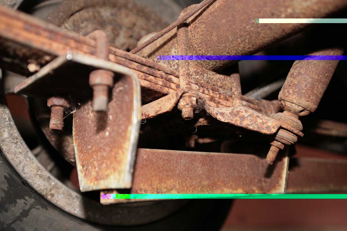

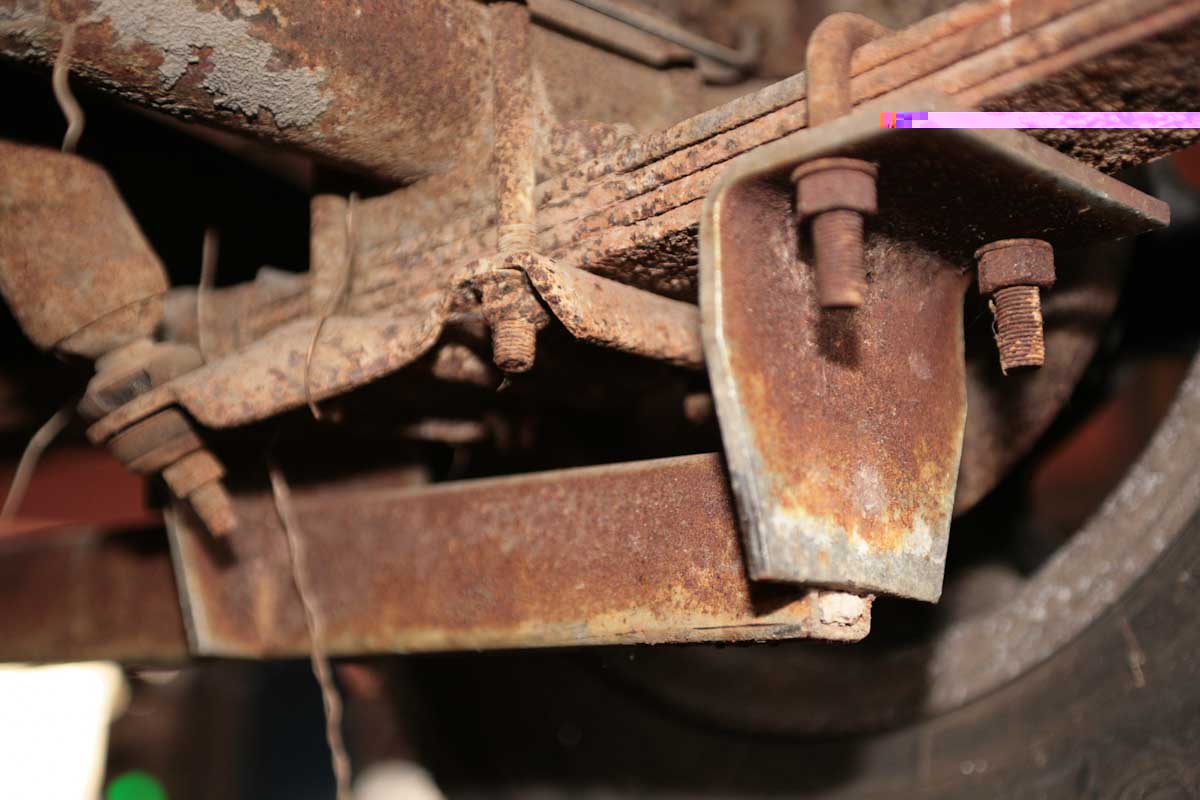

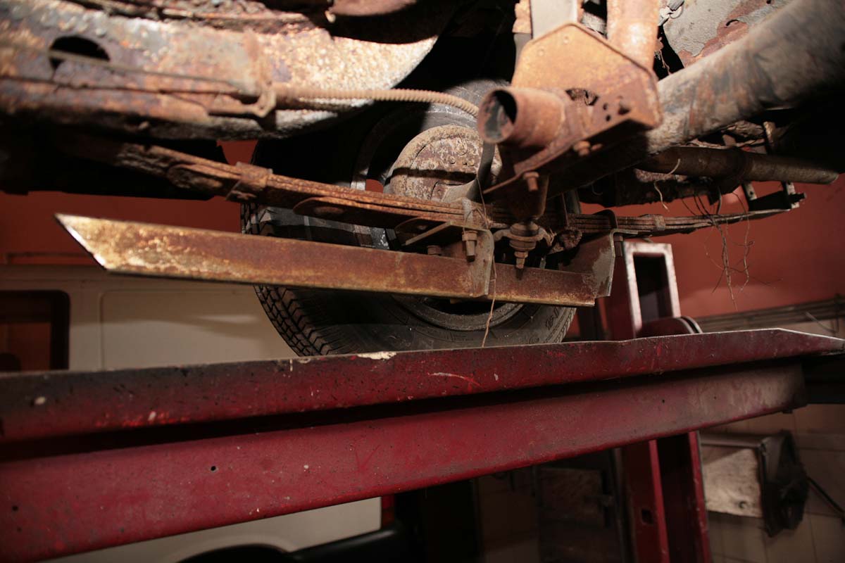

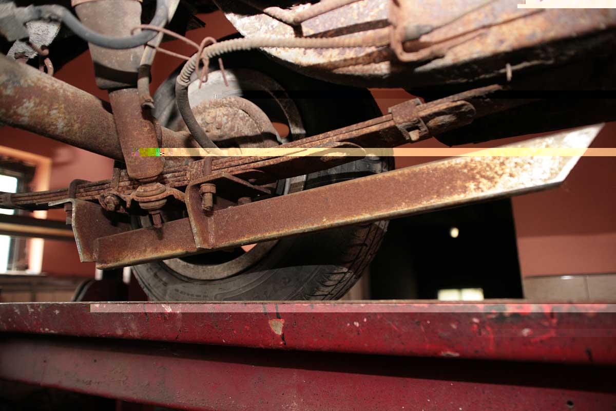

a ja z innej beczki
rozbieram właśnie swojego coupasa do piaskowania i pod podwoziem, przy resorach ukazało się coś takiego :
może ktoś wie czemu te " kły" mają służyć i jaki skutek przyniesie ich ewentualny demontaż...
Widać to z zewnątrz i w sumie jakoś super fajnie to nie wygląda więc chętnie bym się tego pozbył - tylko nie wiem jaką to funkcję pełni.
Chłopaki w warsztacie też zieloni - może ktoś z forum pomoże... Rick?

Traction bar?

Te belki były/są stosowane w mocnych autach, które ścigają się na 1/4 mili. Zapobiegają falowaniu i wyginaniu resorów przy ruszaniu z pełnym ogniem.
Możesz to śmiało usunąć.

I o to mi chodziło
Aż takich aspiracji nie mam żeby na 1/4 mili szaleć... zresztą i silnik nie ten ( skromne 289..).
Wypiaskuje, pomaluje i schowam na inne czasy ( któż to wie co do głowy przyjdzie...)
Dzieki za info i pozdrawiam brać.
