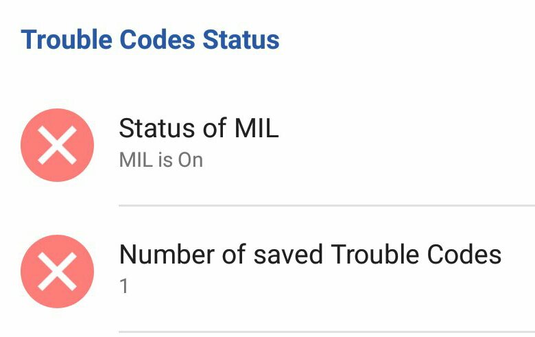

Ponieważ dopiero rozpoczynamy Naszą przygodę z Mustangiem, chcielibyśmy się wesprzeć Waszym doświadczeniem. Może macie jakieś rady odnośnie użytkowania, tego jak dbać by służył jak najdłużej. Ostatnio podłączając go do komputera wyskoczył błąd dotyczący cylindrów i świec – i tu kolejne pytanie do Was - jakie świece polecacie do tego modelu?

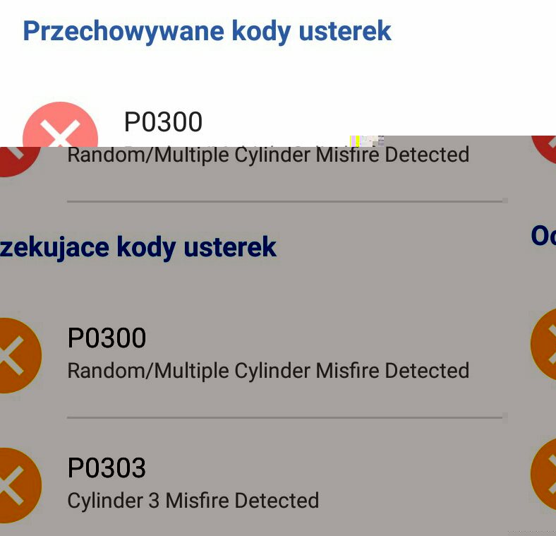

Wyskakujący błąd to P0300 - w załączeniu screen błędu. Dodatkowo występuje błąd samego trzeciego cylindra.

Ok. Może być zapchany katalizator ( ja tak miałam) i może być też cewka lub zle paliwo. Ale ja obstawiam katalizator. Trzeba rozkręć wydech i sprawdzić czy kar nie zapchany. A najlepiej go zdemontować tymczasowo i pojeździć i zobaczyć czy kody wyskoczą.

Sportowe katy to też katy i jak są zapchane to idzie backpresure i powoduje detonacje które wychwytuje knock sensor i daje komunikat misfire. Zauważ że masz przeważnie random misfire czyli nie związane z konkretnym cylindrem.
Pozatym sprawdzenie wydechu będzie cię mniej kosztowalo niż wymiana wszystkich cewek lub świec. Wiec radzę zacząć od tego i katy wykluczyć.
