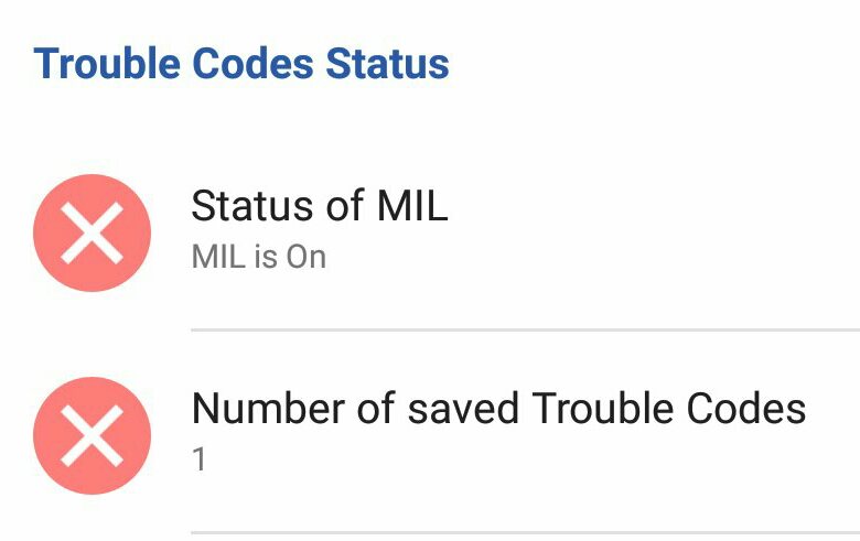

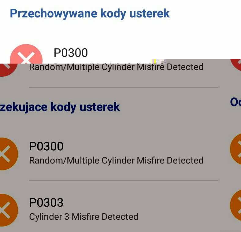

Wyskakujący błąd to P0300 - w załączeniu screen błędu. Dodatkowo występuje błąd samego trzeciego cylindra.

Ok. Może być zapchany katalizator ( ja tak miałam) i może być też cewka lub zle paliwo. Ale ja obstawiam katalizator. Trzeba rozkręć wydech i sprawdzić czy kar nie zapchany. A najlepiej go zdemontować tymczasowo i pojeździć i zobaczyć czy kody wyskoczą.

Sportowe katy to też katy i jak są zapchane to idzie backpresure i powoduje detonacje które wychwytuje knock sensor i daje komunikat misfire. Zauważ że masz przeważnie random misfire czyli nie związane z konkretnym cylindrem.
Pozatym sprawdzenie wydechu będzie cię mniej kosztowalo niż wymiana wszystkich cewek lub świec. Wiec radzę zacząć od tego i katy wykluczyć.

Błąd p0300 pojawił mi się ze dwa razy, ale tylko podczas upałów. Uważam że to moduł "MAFia"(czyli wzbogacający mieszankę) tutaj jest winien. Lepiej byłoby zmapować auto bez tego typu dodatków.
