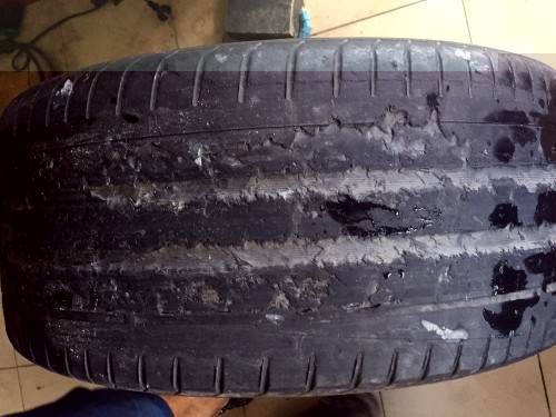

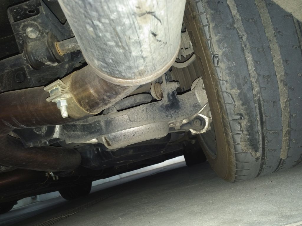

jeśli wykorzystujecie koniki zgodnie z przeznaczeniem to radzę nie dobijać zbyt dużo powietrza, gdyż po dogrzaniu opona ściera sie w następujący sposób:
2,2 jest ok. wraz z dogrzaniem opony ciśnienie wzrasta. Fabryczne pirelli są twardą oponą i bardzo dobrą dla naszych mustangów bo pozwalają na zabawę a napęd nie dostaje tak w d...
Jedną z bardziej przyczepnych mieszanek jest michelin ale tez szybciej się zużywa.
teraz testuje korańskie nexeny, zobaczymy ile wytrzymają bo pirellki 7 tys.

Tydzień temu mój drugi komplet zakończył żywot przy 7k km, odkleil sie bieznik.
Ciśnienie miałem 2,2 - przy obciazeniu do 2,7. Teraz jeżdzę na 2,5.

Dlaczego niby bardziej dostaje ? Przecież szybko sie dogrzewa. Rozwiń prosze myśl. Powyżej 2,5 ,na zimno jak piszesz, i po dogrzaniu bieżnik zużywa sie nierównomiernie i po środku i opona ma automatycznie mam mniejsza przyczepność.
A pirelli fajne opony bo sliskieeeeee
nexeny dają radę, póki co upał, ale juz widzę ze to miękka mieszanka. Maks 5 tys.
