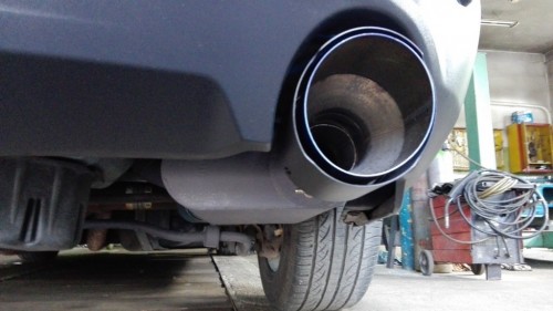

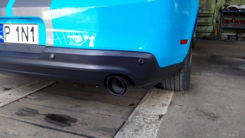

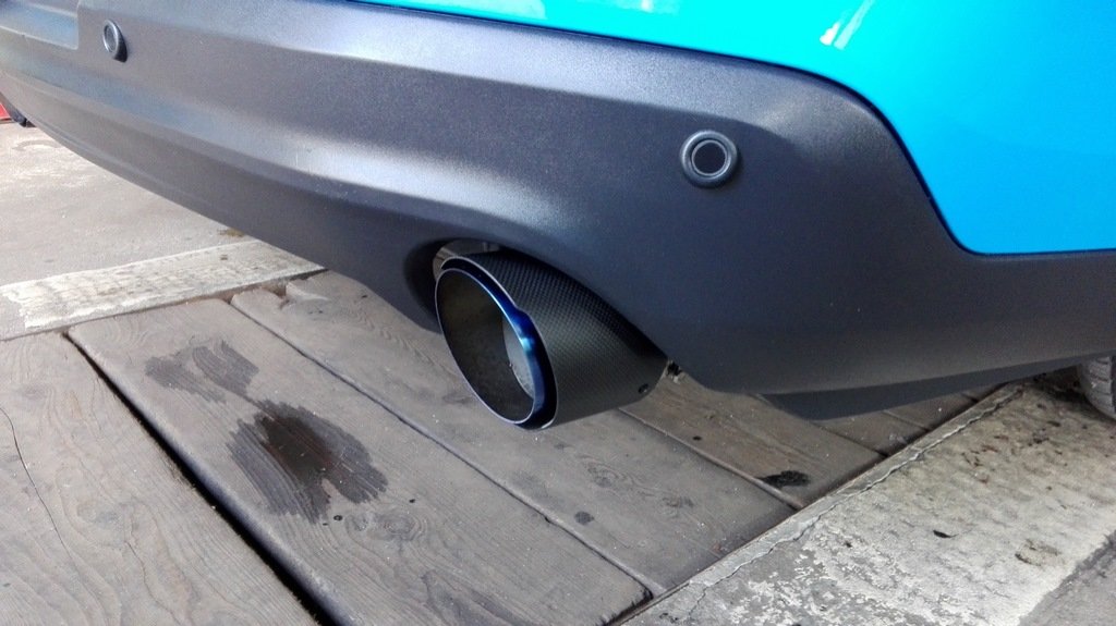

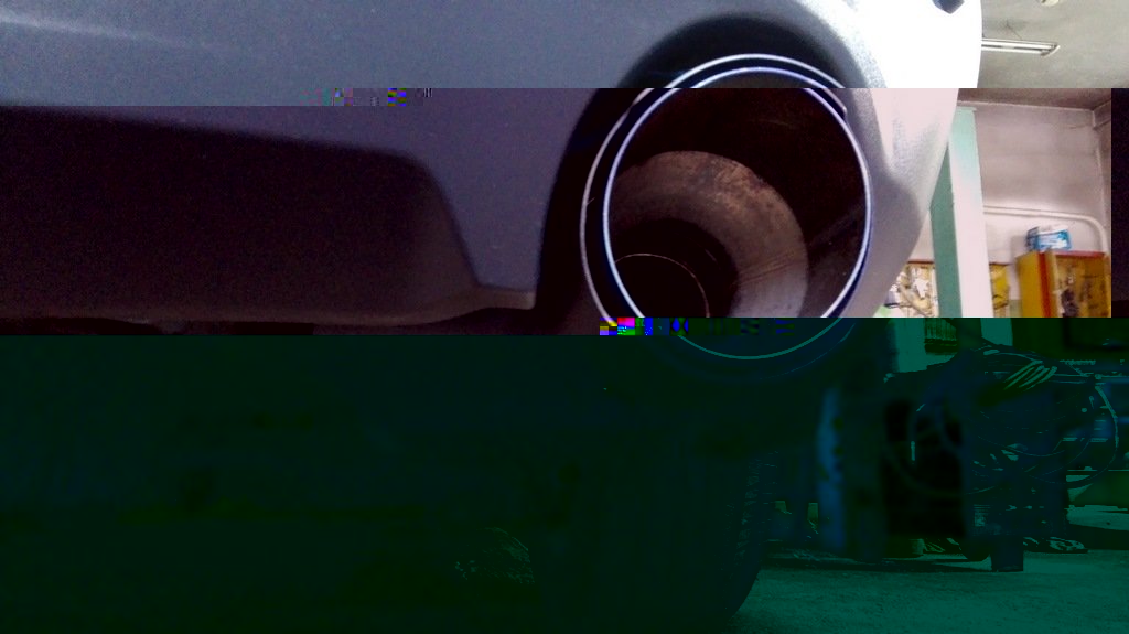

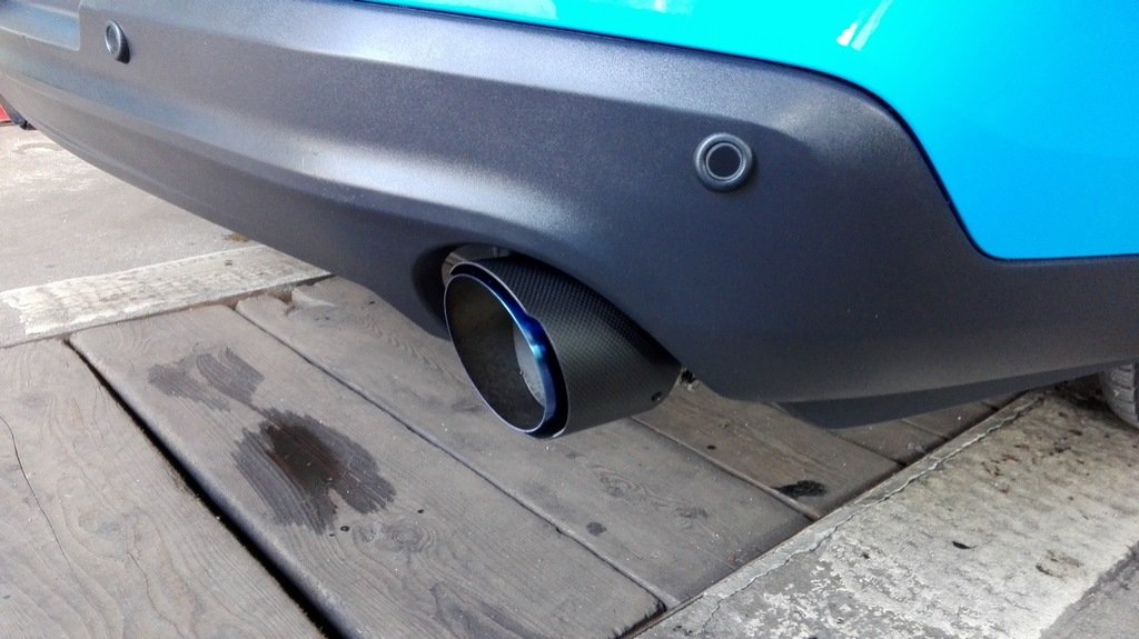

Re: Przeróbka stokowego wydechu

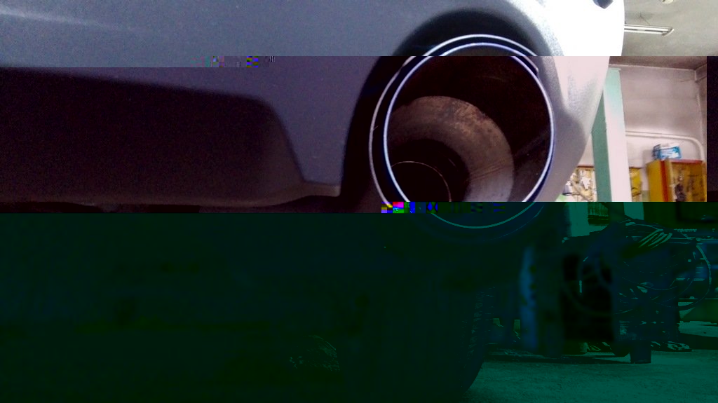

No dobra, coś tam nagrałem:
W rzeczywistości dźwięk ma troszkę mniej basu i jest nie tak agresywny jak na nagraniu, ale tylko troszkę.
I parę fotek: Uprzedzając pytania, a mnie też zawsze to ciekawi.
Tłumiki 600 z wysyłką, końcówki 270 z przesyłką, przeróbki wiadomo, co kto może i umie.

Odnośnie samego wyglądu końcówek to się wolę nie wypowiadać, bo to kompletnie nie mój gust. Ale de gustibus non est disputandum, więc zakładam, że może niektórym się spodobać.
Z to dźwięk rewelacja
Hej możesz powiedzieć gdzei można kupić takie wydechy u mnie wchodzi akurat przeróbka ale w 2,3slavol pisze: ↑2019-08-03, 20:56No dobra, coś tam nagrałem:
I parę fotek:
IMG_20190803_161242 (Kopiowanie).jpgIMG_20190803_161153 (Kopiowanie).jpgIMG_20190803_161144 (Kopiowanie).jpg
