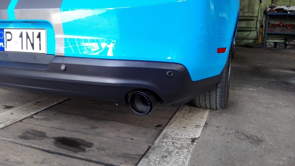

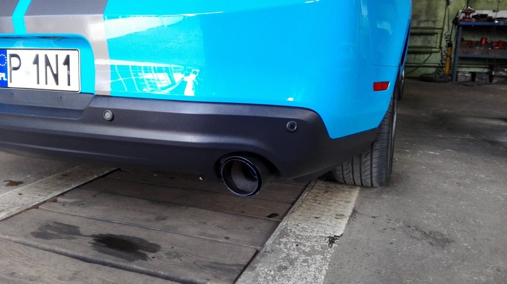

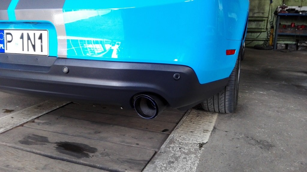

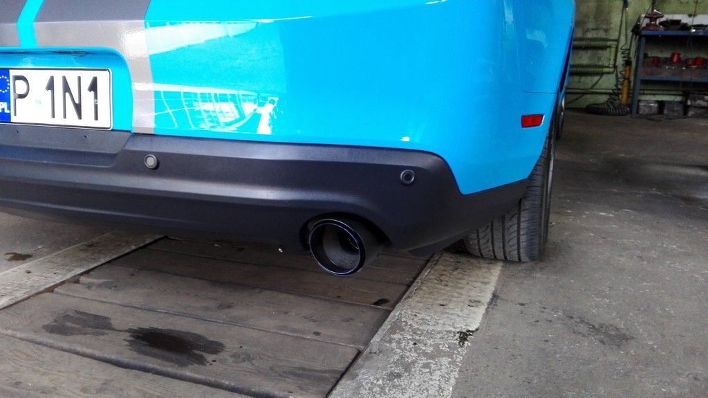

No dobra, coś tam nagrałem:
W rzeczywistości dźwięk ma troszkę mniej basu i jest nie tak agresywny jak na nagraniu, ale tylko troszkę.
I parę fotek: Uprzedzając pytania, a mnie też zawsze to ciekawi.
Tłumiki 600 z wysyłką, końcówki 270 z przesyłką, przeróbki wiadomo, co kto może i umie.
