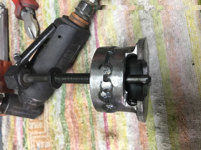

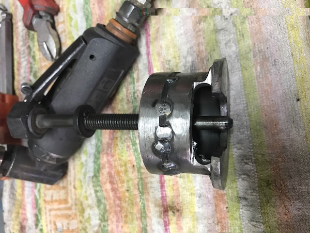

Jak komuś potrzeba to "wyklepałem" moge pożyczyć:) zestaw z śrubą do nakładania koła....2h roboty ale działa rewelacyjnie :cwaniak:
kultura techniczna-to lubię
