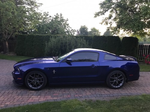

Ja mam 255/40 i jest komfortowo i dobrze, ale spokojnie moznaby założyć 245/45, całe koło byłoby większe, może wyglądałoby to jeszcze lepiej.
